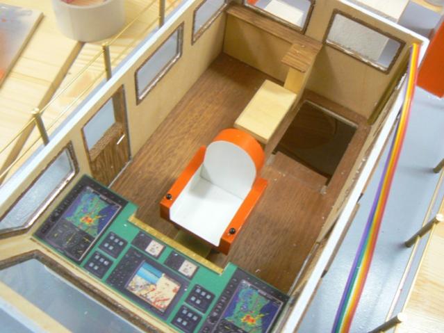

Ich mache die Instrumenten-Panels wie folgt!
Im Web suche ich Original-Instrumente und lade mir die Bilder runter.
Dann skaliere ich mir diese auf die passende Grösse, darf auch noch gross sein.
Dann stelle ich das Panel zusammen
Als Gesamtes dann auf die richtige Grösse skalieren
Am Schluss auf eine selbstklebende, transparente Folie kleben
Mit weissem Hintergrund sehr kontrastreich, kann aber auch hinterleuchtet werden.
Muster im Anhang!
