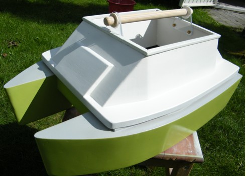

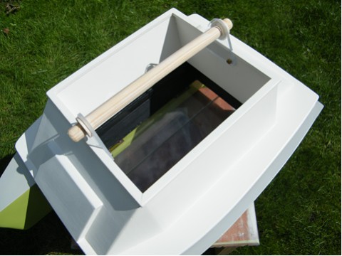

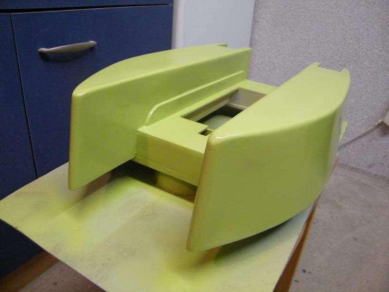

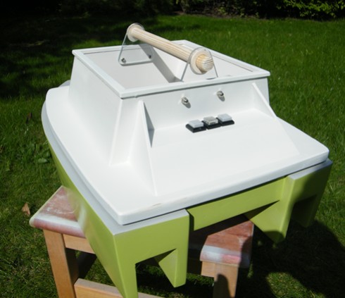

Ich bin zwar kein Angler, habe aber ein Futterboot.
Das habe ich im Sommer für einen Freund gebaut und wartet nun auf den Einbau der Technik. Der Antrieb soll über zwei Schrauben und 2 Regler erfolgen. Versiegelt habe ich es mit Polyester Harz aus dem Baumarkt (Autoabteilung) Das Zeug stinkt beim Verarbeiten grauselig. Bitte nicht in der Wohnung versuchen, das gibt garantiert Ärger.
Gruß, Lothar

Cool endlich mal einer, der auch ein Futterboot hat. 2 Schrauben wollte ich zuerst auch machen, aber nun nehme ich doch nur eine, weil mit 2 Schrauben-Antriebe habe ich nicht so gute Erfahrungen gemacht z. B. bei Kraut-kein Geradeauslauf mehr...naja aber dein Boot sieht ja Klasse aus. Was ist genau der Unterschied zwischen Polyesterharz und Epoxydharz-besonders verarbeitungstechnisch. Nimmt sich das was?
