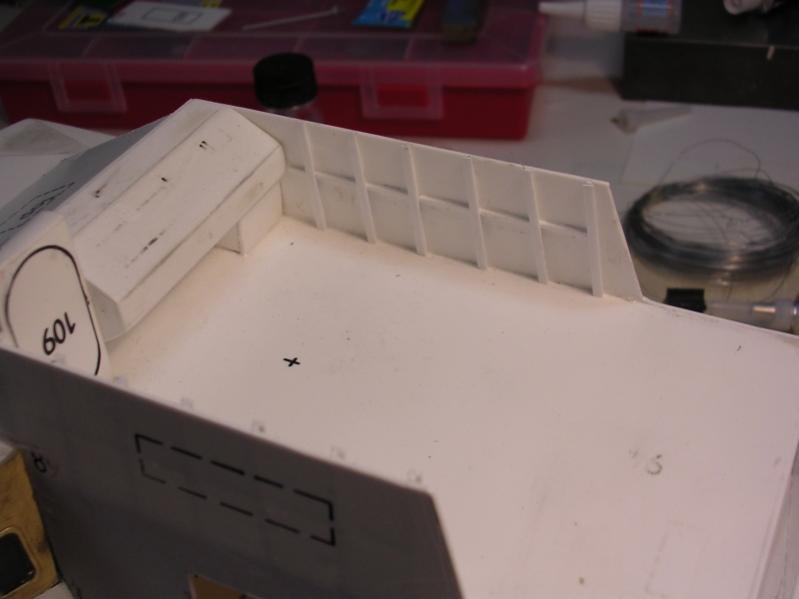

Die Unterzüge für das Deck sind nun alle eingebaut. Die meisten Unterzügen werden aus zwei 1mm Kunstoffleisten t-förmig zusammengeklebt. Leider ist diese Lösung nicht besonders formstabil. Ich habe alle Unterzüge mit Resten aufgedoppelt. Dadurch erreichte ich eine ausreichende Stabilität.
Der Aufbau wird komplett aus Polystyrol gefertigt. Man kann stundenlang Teile aus Platten ausschneiden, entgraten und auf Maß schleifen. Allein das Dach der Brücke besteht aus 20 verschiedenen Teilen. Zum schneiden habe ich ein stabiles kleines Messer mit Abbrechklingen beutzt. Ein dünnes Stahllinial hat sich ebenfalls als nützlich erwiesen. Die Teile wurden dann mit Polystyol-Kleber verklebt. Man sollte nicht geizig sein mit dem Klebstoff, da sonst der Kunststoff nicht richtig angelöst wird. Eventuell entstandene kleine Fugen wurden mit Revell Polystyrol Spachtel verspachtelt. Das Ergebnis ist dann ein stabiler und doch leicher Aufbau.

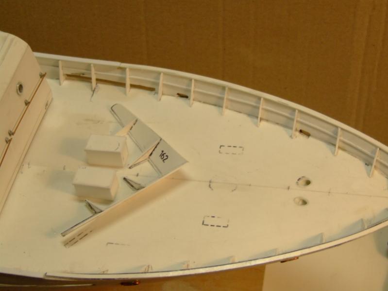

Als nächstes habe ich die Schanzkleidnnenverkleidung aus 0,5 mm PS mit UHU Hart eingeklebt. Wie Boerni im Kommentar schon bemerkte: Das hält nicht!! Also noch einmal mit richtigem Kleber.

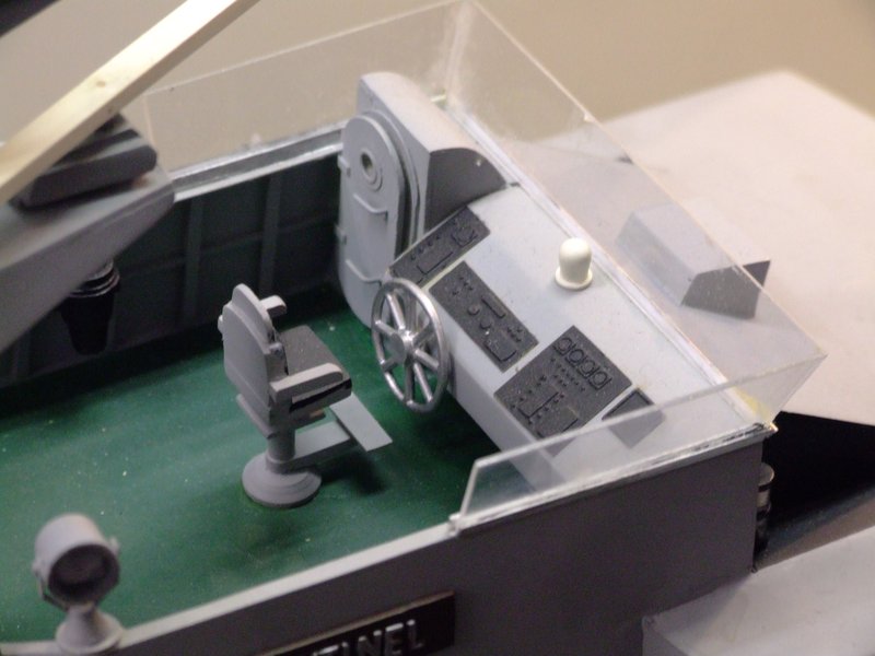

Gleichzeitig habe ich auch am Aufbau weiter gearbeitet. Der Einbau der Brückenfenster war eine echte Herausforderung. Als erste wird das Brückendach an die oberste Hütte des Aufbaus geklebt (Maßhaltig natürlich). Die Fensterfront besteht aus Ätzteilen und sollen mit Sekundenkleber in die Lücke zwischen Aufbau und Bückendach geklebt werden. In der Theorie ganz einfach, in der Praxis eine elende Fummelei.
In das Schanzkleid der offenen Bücke müssen innen Verstrebungen eingeklebt werden. Diese Streben (1x1mm und 0,5x2mm) sollen aus den PS-Platten ausgeschnitten werden.
Ich muss gestehen hier war dann meine Geduld am Ende. Ich habe mir die benötigten Profile bestellt, was die Arbeiten doch erheblich vereinfachte.

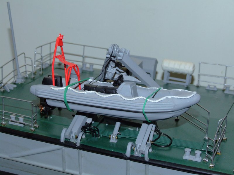

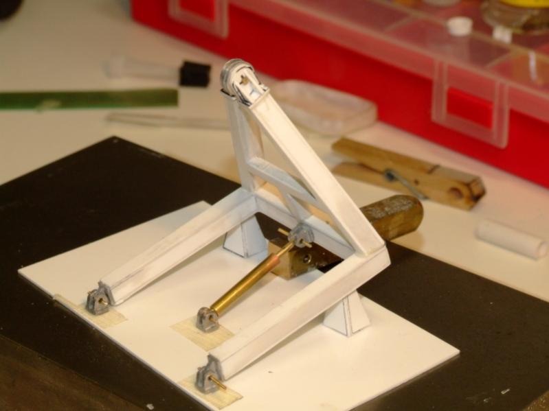

Die Sentinel verfügt über einen interessanten Bootsdavit. Leider wird dieser im Baukasten nur unbeweglich dargestellt. So wollte ich das natürlich nicht bauen. Damit der Davit ausschwenken kann muss der Hydraulikzylinder beweglich gestaltet werden. Der Zylinder der mit dem Bausatz geliefert wird ist aus einem Stück Weißmetall und unbeweglich. Aus ein paar Messingresten habe ich einen beweglichen Hydraulikzylinder gebaut.
Der Rahmen des Davits wird, wie fast alle Details, aus PS gebaut und die Seilrolle an der Spitze habe ich auch neu gedreht. Leider ist mir das original Teil aus Weißmetall beim nachbearbeiten kaputt gegeangen.
Der Davit kann nun von Hand bewegt werden. Ob das wohl auch elektrisch geht?

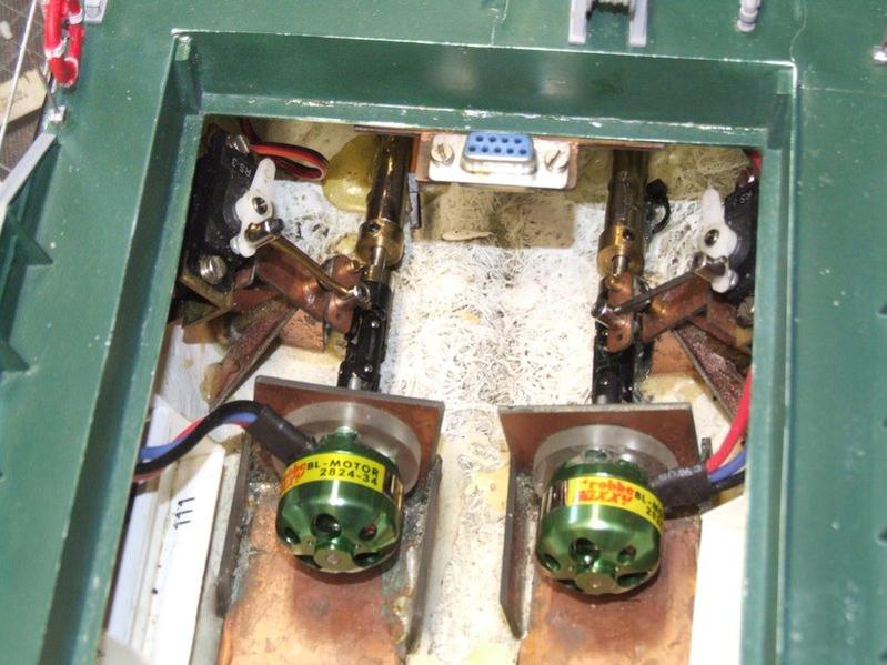

Das Boot ist fast fertig, es fehlt nur noch die Antischlingeranlage. Diese werde ich erst im Frühjahr einbauen wen ich das Boot am See testen kann. Außerdem werde ich die Antriebe noch einmal tauschen. Die Glockenanker motoren bringen fast genug Leistung und sind sehr sparsam aber leider sehr schwer. Mit einem 12 Volt Akku ist das Boot etwas buglastig. Versuche mit Motoren der Baugröße 550 und 7,2 Volt Akku ergaben eine ansprechende Fahrleistung aber eine relativ kurze Fahrzeit und einen Sound der mich an eine Zwiebacksäge erinnerte. zur Zeit teste ich einen Brushlessmotor, das scheint die Lösung meiner Probleme zu sein.
