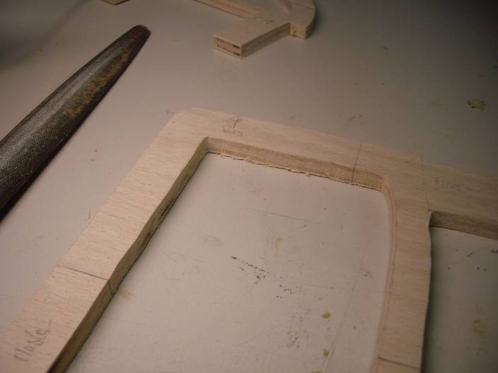

Am Anfang stand natürlich das Spanten sägen. Davor habe ich mir für jeden Spant eine Schablone gebastelt.
1. Dünnes Papier auf den Spantriss legen, KWL und MS anzeichnen, dann den Spant durchzeichnen.
2. Die geplante Plankenstärke vom Spant nach innen abtragen.
3. Das Blatt auf Karton kleben
4. mit Teppichmesser ausschneiden. Fertig ist die Schablone.
Danach mit der Schablone den Spant auf Sperrholz übertragen, mit der Stichsäge grob aussägen.
Die Feinsägerei habe ich mit einer Dekupiersäge gemacht. Der "Innenraum" wurde mit der Laubsäge herausgesägt.
Nach einer mehrstündigen Säge-Orgie blieb neben den fast fertigen Spanten auch ein recht beachtlicher Haufen Kleinholz übrig.
Die Erfahrung hat gezeigt dass sich solche kleinen Holzstückchen doch recht oft noch verwenden lassen.

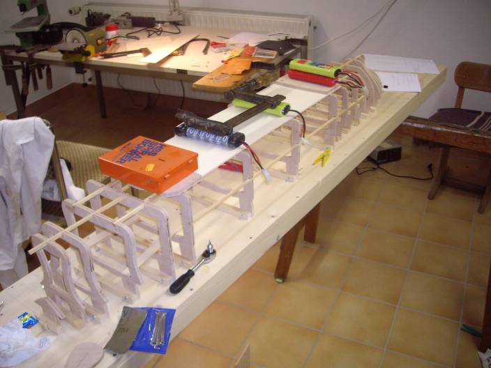

Nun habe ich mir im Baumarkt eine 10x10mm Leiste besorgt, um die Spanten auf dem Hellingbrett zu befestigen. Die Leistenstücke sind auf das Hellingbrett geklebt, die Spanten sind an diese Leisten angeschraubt, damit sich der Rumpf nachher problemlos vom Brett entfernen lässt.
Um die Löcher für die Schrauben in die Leisten und die Spantfüße zu bohren habe ich mir auf dem Tisch der Ständerbohrmaschine einen Anschlag befestigt, um sicherzustellen, dass die Höhe nachher auch stimmt.
Jetzt habe ich die Spanten an die Leisten geschraubt und die Linie Mitte Schiff vom Spant auf die Leiste herunter übertragen. So ist es einfacher, den Spant auszurichten.
Danach habe ich alle Spanten an den Leisten auf das Brett geklebt. Mit einem rechten Winkel habe ich gewährleistet, dass auch alle Spanten senkrecht stehen bleiben.
Bevor die Beplankung drauf kommt, müssen die Spanten an den entsprechenden Stellen noch schräg angeschliffen werden. Dann wird das mit dem Balsa ankleben einfacher.

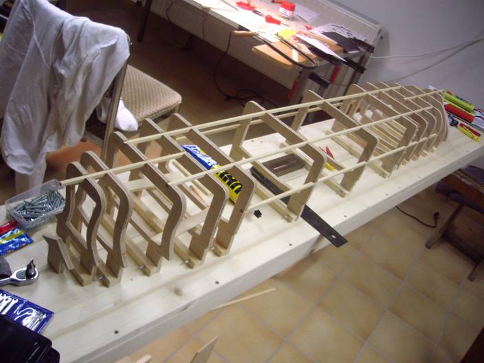

Weiter gehts, ein paar freie Stunden, und die Stringer sind eingearbeitet.
Die erste Planke kam auch schon dauf (66,5cm lang und 16 cm breit:lol: )

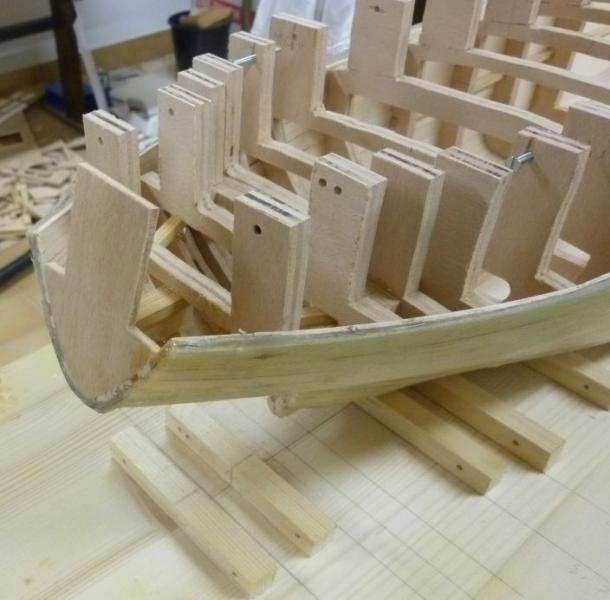

Die Tankernase sieht gerade recht grauenvoll aus, hier habe ich gerade erst die Balsaklötzchen angeklebt, die später in Form geschliffen werden. Davon gibts Fotos, wenn man wieder erkennen kann was das eigentlich sein soll.

Diese Woche gings am Bug etwas voran. Die Tankernase wurde zurechtgeschliffen. Zur Bearbeitung der Balsateile eignet sich ein Proxxon mit einer Messingdrahtbürste hervorragend. Im Gegensatz zu vielen anderen Schiffen ist diese Nase hier spitz zulaufend und nicht wie oft gesehen vorne stumpf. Recht markant auf jeden Fall.
Die Balsaplanken sind zur hälfte dran; hier komme ich nicht so schnell vorwärts wie ich gerne würde. Denn oft muss ich die Stecknadeln zur Fixierung so stecken dass ich keine zweite Leiste mehr anbringen kann. Dann muss ich immer warten bis der Kleber getrocknet ist bevor's weiter geht.

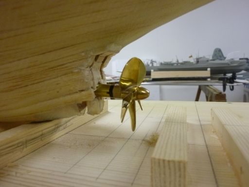

Es war schön schräg. Leider in die falsche Richtung, wie ein Blick in den Bauplan zeigte. Anstatt eines wuchtigen Tankerhecks habe ich dem Mädel einen eleganten Heckspiegel wie man ihn bei Segelyachten oft findet, verpasst. So was blödes aber auch. Da werde ich wohl mit einem Balsastück für die richtige Form sorgen müssen. Einmal nicht aufgepasst, argh. Zum Glück ist da noch nicht laminiert.

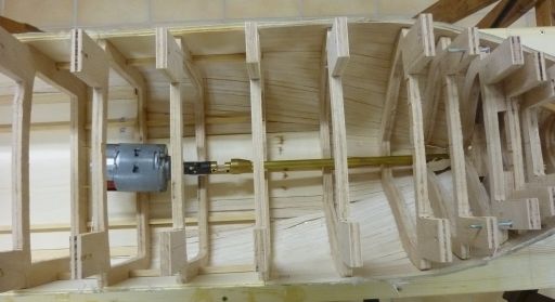

Probeweise habe ich mal die Welle hineingeschoben, um zu sehen ob das Loch auch gerade gebohrt wurde und alles soweit passt:
Schaut recht gut aus, auch wenn zum vollenden der Form ordentlich Spachtelmasse gebraucht werden wird.
Auch noch ein kleines Sorgenkind ist der Bug, hier hätten sich die GFK-Laagen eigentlich miteinander verbinden sollen.
Haben sie aber nicht, vermutlich aufgrund zu sparsamem Einsatz von Wäscheklammern, um sie beim Aushärten zusammen zu halten. Ich werde wohl das Harz an der Kante irgendwie weichklopfen müssen und dann nochmals mit Epoxi ran und hoffen dass sich das Gewebe vollends an die Rumpfkontur legt. Und dann mal wieder Spachteln.
Innen passt alles soweit, lediglich der Spant wo der Motor hinkommt muss etwas verdünnt werden, damit dieser mit der Welle fluchtet. Im Original hat die Welle knappe 2° Gefälle nach achtern, bei mir wird es etwas mehr werden.

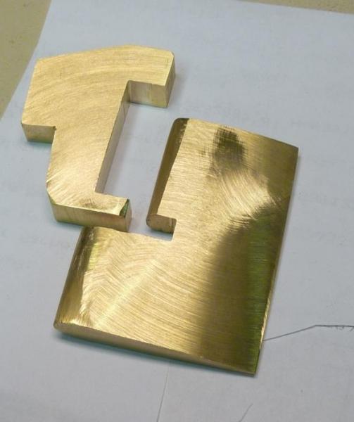

Die Dicke braucht schließlich auch ein standesgemäßes Ruder. Ein fertiges einbauen wollte ich nicht, und es gibt ohnehin nichts passendes in den mir bekannten Läden. Also habe ich mir ein Stück Messing (20x10x2,5 cm) in der Bucht geholt und losgelegt.
Verwendetes Werkzeug: Eisensäge, 2 Feilen (eine zum schruppen, eine zum schlichten, nennt man doch so, oder? :)), ein günstiges Nadelfeilenset aus dem Modellbauladen, eine Bohrmaschine mit passendem Ständer, kleiner Schraubstock, Gewindeschneideisen/Bohrersatz aus dem Baumarkt. Eine Tellerschleifmaschine und Schleifpapier verschiedener Körnungen. Da v.a. beim Sägen scharfe Kanten entstehen sind Handschuhe zu empfehlen.
Als erstes habe ich die Umrisse des Ruders aus dem Plan herausgezeichnet und mit einem alten, stumpfen Teppichmesser auf dem Messingstück angerissen und dann mit der Eisensäge grob ausgesägt. Für die etwas feinere Form habe ich die Tellerschleifmaschine verwendet, für die Stellen an die man mit dieser nicht hinkommt ganz klassich die Feile.
So weit so gut. Nun war das ganze jedoch noch um einiges zu dick. Das Mesingstück war 2,5cm stark, laut Plan ist das Ruder aber an der dicksten Stelle ca. 1 cm. Das abschleifen mit der Schleifmaschine hätte hier wohl Ewigkeiten gedauert, also habe ich mit der Bohrmaschine in engen Abständen Löcher gebohrt, um die Schleiferei abzukürzen. Die Feinarbeit und das herunterschleifen bis die Löcher nicht mehr zu sehen waren geschah dann mit der Tellerschleife. Dabei hab ich mehrmals einen Krampf in den Fingern bekommen vom andrücken des Werkstücks an die Scheibe. Das Ergebnis war dann aber ganz ansehnlich.
Die Aufhängung fürs Ruder wurde im gleichen Verfahren hergestellt.
Passprobe von Innen:
Es wäre auch möglich gewesen, den Bugstrahler noch etwas weiter vorne einzubauen, dann hätte ich mir die Verlängerung eventuel sparen können. Aber vielleicht komme ich ja mal auf die Idee irgendwas mit funktionsfähigen Ankerketten zu machen, und dann wäre genau dort ein wenig Platz sehr angenehm.

Nun gings an die Anlenkung. Dazu die Metallsäge gezückt und aus einer Messingplatte ein Ruderärmchen (oder wie man das auch immer nennen mag) herausgetrennt und die entsprechenden Löcher gebohrt. Erst wolle ich es auf dem Ruderschaft durch Festklemmen zwischen zwei Muttern befestigen, aber diese "Verbindung" war mir zu unsicher. Also in das Ärmchen ein kleineres Loch gebohrt und ein zu der Gewindestange passendes Gewinde geschnitten und dann noch mit 2 Muttern gekontert. Zusammen mit Loctite sollte das halten. Zumindest die Kräfte die vom Ruderservo ausgehen.
Für die Befestigung des Ruders von unten wurde eine Gewindestange am vorderen Ende "abgedreht" (Bohrmaschine und Feile drangehalten) und auf Länge gebracht. Damit's auch schraubbar wird, mit der Metallsäge einen Schlitz reingesägt. Der Schaubenzieher passt.
Damit wäre das Thema "Ruder" bis auf den Einbau und Lackieren durch. Und das ohne CNC-Fräse. :mrgreen::bolt:

Nun sitzt die Welle da wo sie hingehört und auch das Ruder ist eingeklebt. Sieht schon ziemlich echt aus und gefällt mir irgendwie richtig. Dank den Drähten als Hilfe zum Ausrichten beschränkte sich das einkleben des Ruders auf einmal ausrichten, etwas an dem einen oder anderen Draht rumbiegen und dann einfach von innen mit Epoxy vergießen. Ich hab dazu keine aufwendigen Halterungen gebraucht wie man sie ab und zu in der Literatur findet.
Der Rumpf im Bereich der Welle sieht recht zerfressen aus, das liegt zum einen an meiner Faulheit, mich beim Laminieren des Rumpfes um die richtige Form in dem Bereich zu kümmern und zum anderen an meiner Übermotiviertheit, als es darum ging eine Fläche zu schaffen, an der man den Bohrer ansetzen kann um den Wellentunnel zu bohren.
Also werden da wohl ein paar Balsa-Stücke und jede Menge Spachtel zum Einsatz kommen.
