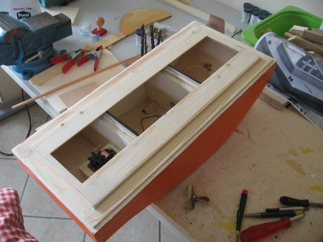

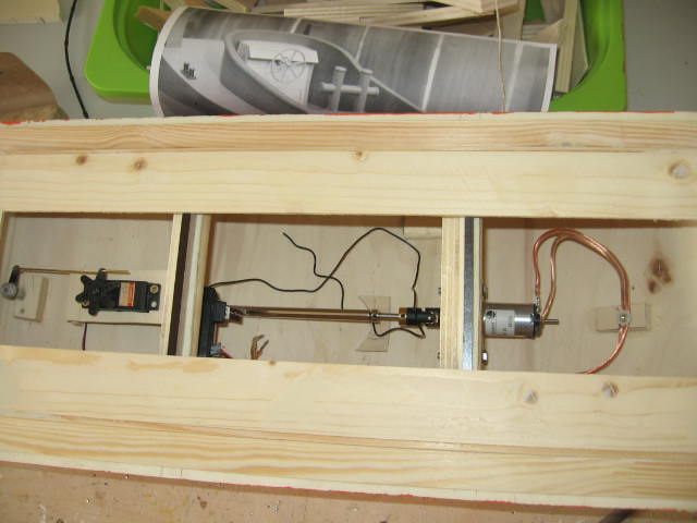

Hallo Marc,
schön dass du dich entschlossen hast einen "Tug" zu bauen.
Mein Sohn 12 baut gerade seinen ersten "eigenen"!
Ich bezweifele stark dass du mit 2mm Sperrholz und dem Cuttermesser glücklich wirst. Gerade Stücke an einem Lineal oder Metallwinkel entlang wird gehen, aber Kurven sind schwierig. Die Verletzungsgefahr ist nicht unerheblich, weil du dass Messer mit viel Kraft einsetzen mußt.
Wir wollten mit dem Cuttermesser eine Schablone aus Pappe schneiden, haben dann die Schere genommen.
Die Kurven/Bögen wollten nicht wirklich schön werden.
4 - 5 mm Starke Seitenwände kann ich nur empfehlen. Behaupte auch dass es mit der Laubsäge schneller geht.
Dann hast du einen stabilen Rumpf der dann robust genug für alle Einsätze ist.
Die RC - Onkel "Tugs" sind auch sehr spärlich in der Materialstärke, haben aber sehr viele Streben, Verbindungen (Skelettbauweise). Das alles per Hand auszuschneiden/sägen kann man sich sparen wenn man klassisch baut.
Wasserfest ist sicherlich kein Holz. Wir haben beim ersten Tug den Fehler gemacht den roh zu wässern. Wollten mal sehen ob der überhaupt schwimmt.:fies:
Kann dir nur empfehlen den Rumpf dünn vor zu streichen. Laminieren???
Ansichtssache. Kommt immer auf das Budget drauf an. Kauf dir lieber eine billig Dekubiersäge als dieses teurer Chemiezeugs.
Unser ältestes Schiff ist jetzt 3 Jahre alt. Noch nicht einmal grundiert.:that:
Mega Tug Stilbruch Härtetest. 3 Wochen im Betonkübel mit Wasser.:that: Siehe unsere Bauberichte.
Hier noch einige Bilder von der Jugendpreiswertlösung!
