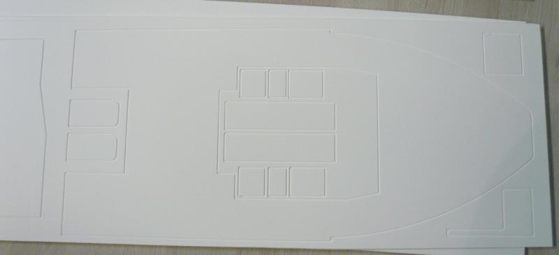

Die meisten Aufbauteile sind aus Polystyrol und werden als Plattenmaterial geliefert.
Die etwas dickeren Platten haben 1,5mm Dicke und wurden ca 1mm tief CNC gefräst, so dass man die Einzelteile sauber und sehr passgenau heraustrennen kann.

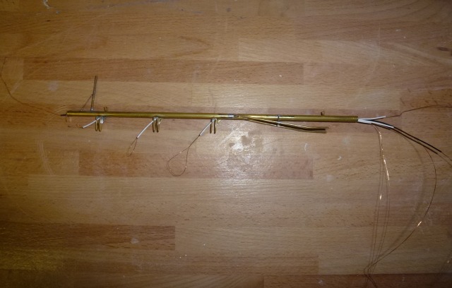

Der neue Mast besteht im wesentlichen aus einem Messing- U- und einem O-Profil, die miteinander verlötet sind, die untere Verbreiterung hab ich von dem alten Kunststoffmast recycelt (s.Foto)
Bei der Beleuchtung habe ich wieder SMD-LEDs genommen, an die ich 0,15mm Kupferlackdraht angelötet habe. diese Drähte habe ich ein "Leerrohr" gesteckt-die Isolierung eines 0,6mm Drahtes.
Hier mal ein Bild um die winzigen Dimensionen einer SMD-LED im Vergleich zu einer normalen LED zu demonstrieren.
Da der neue Mast von innen fast ganz hohl ist, war die Verlegung der Kabel ein Kinderspiel. Das ganze ist so konzipiert, dass Kabel und LEDs auswechselbar sind.

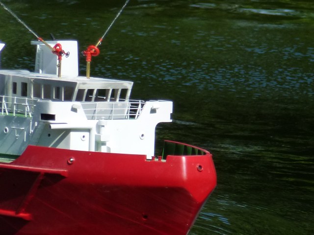

Erste Probefahrt:D.
Kamera vergessen - leider keine Fotos.
Im Großen und Ganzen bin ich zufrieden. Das Boot ist absolut dicht und schwimmt.
Ich habe noch mehr als genug Gewichtsreserve für all den Unsinn, der mir noch einfallen könnte.
Am Antrieb ist noch etwas Feintuning notwendig:
Die 3-Blatt Schiffsschrauben werde ich wohl gegen hochwertigere tauschen und die Fahrregler von Modellbau-Regler (AS12/15RW) sind mir eigentlich bei Richtungswechsel etwas zu träge, auch der V-Mischer arbeitet etwas seltsam.
Aber das sind nur Feinheiten. Alles in allem bin ich sehr zufrieden.

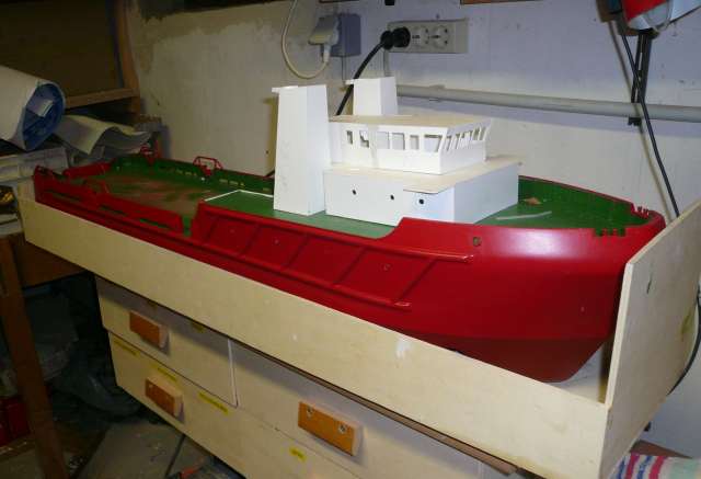

Derzeit widme ich mich der unteren Hälfte des Bootshauses.

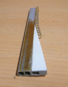

Modelslipway hat freundlicher Weise die Treppen der Außenaufgänge als Fertigteil beigelegt. Leider ist der Zinn-Guss von so mäßiger Qualität, dass gut nachgearbeitet werden muss. Das Gute daran: durch die Abschleiferei konnte ich das Gewicht einer einzelnen Treppe von 12 auf 6 Gramm verringern. Ein bischen Hilfe habe ich jetzt auch noch dazubekommen, da ich mir einen Proxxon Tellerschleifer gegönnt habe, der mir gute Dienste leistet. So muß ich nicht alles selber machen;).

Probefahrt mit dem fast halb fertigen Bootshaus.

Die Löschmonitore waren dicht, worüber ich sehr froh bin. Nur war einer irgendwann leicht verstopft. Vielleicht hat ja jemand von euch ne Idee, wie man das Problem lösen kann (Filter/abnehmbare Düse??? und wenn, wie machen?)
Aber hier erst mal die Bilder:

Im Baukasten ist ein 5mm Rundholz für den Mast vorgesehen. Ich habe stattdessen ein 5mm Messingrohr genommen, das nicht nur wasserfester ist, sondern mir auch erlaubt, die Kabel für die Beleuchtung aufzunehmen.
Die Leitungen habe ich wieder "In Leerrohr" gelegt. Dazu habe ich wie beim Hauptmast den Mantel eines 0,8mm2 Drahtes verwendet, in den sich die beiden 0,15mm2 Kupferlackdrähte prima einziehen ließen. nach dem Lackieren wurden die 1,1mm SMD-LEDs angelötet.
Hier ein paar Bilder vom Bau:
Der fertig verkabelte Mast:

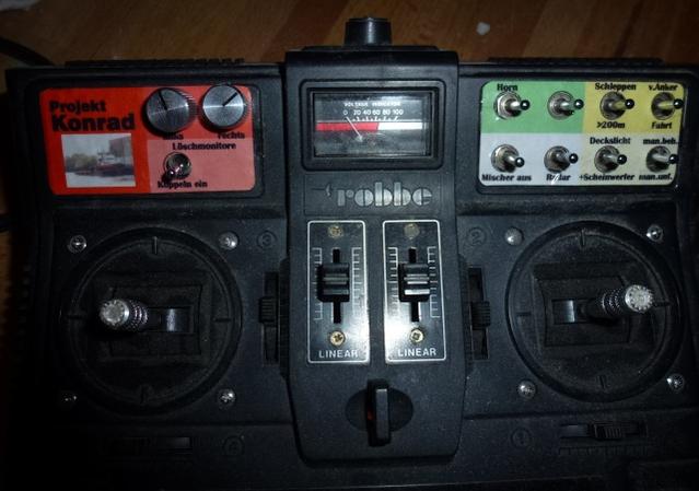

Um mir Steuerkanäle zu sparen und die Überlegerei, welche Lampen ich nun im Einzelnen für welches Manöver brauche, habe ich die Lampensteuerung über eine Diodenmatrix im Schiff gesteuert. So komme ich mit 6 Schaltkanälen für die nautische Beleuchtung aus:
