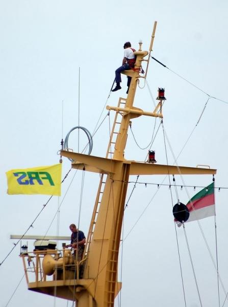

Moin, ich habe noch ein Detail Foto vom Mast bekommen.
Kann mir da vllt jemand weiterhelfen für was welche Lampe war.
Grüße Nils
Guest Kabelschlau
Moin Nils,
die beiden roten Laternen (Rundumlichter) sind für den Zustand "Manövrierunfähig".
Die weiße Laterne ist ebenfalls eine Rundumlaterne. (Links von der unteren Person). Dies ist das vordere Ankerlicht.
Das vordere Topplicht des Schiffes befindet sich unterhalb der Radar- und Typhon-Plattform.
Grüße, Jan
