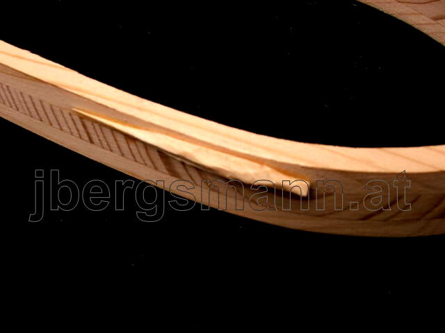

Weil ich grad ein schönes Beispiel auf der Werkbank liegen habe und so manche nicht wissen wass da zu tun ist zeige ich den Umgang mit Harzgallen oder Harzgängen.
Jedem, der mit Weichholz arbeitet, sind die unschönen mit Harz gefüllten Taschen aufgefallen:

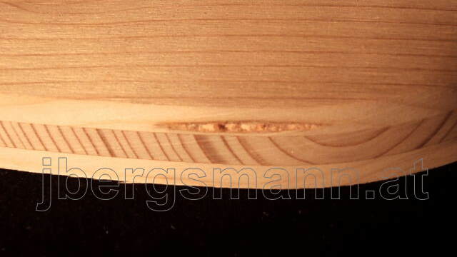

Besser als das Auskitten und Drüberspachteln ist das Ausleimen mit einem Holzstück. Zu diesem Zweck vergrössert man die Öffnung ein wenig mit Fräse, Stemmeisen oder Säge so dass man etwas breitere und gleichmässigere Ränder hat.

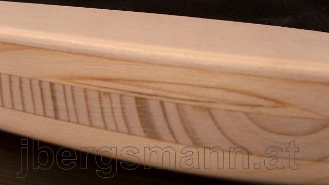

Wen die Leimung oder Klebung hält, kann eben geputzt werden:
Soetwas ist selbst auf einer Sichtholzfläche akzeptabel und hat den Vorteil, dass der Holzflicken dieselben mechanischen Eigenschaften hat, wie die Umgebung.
