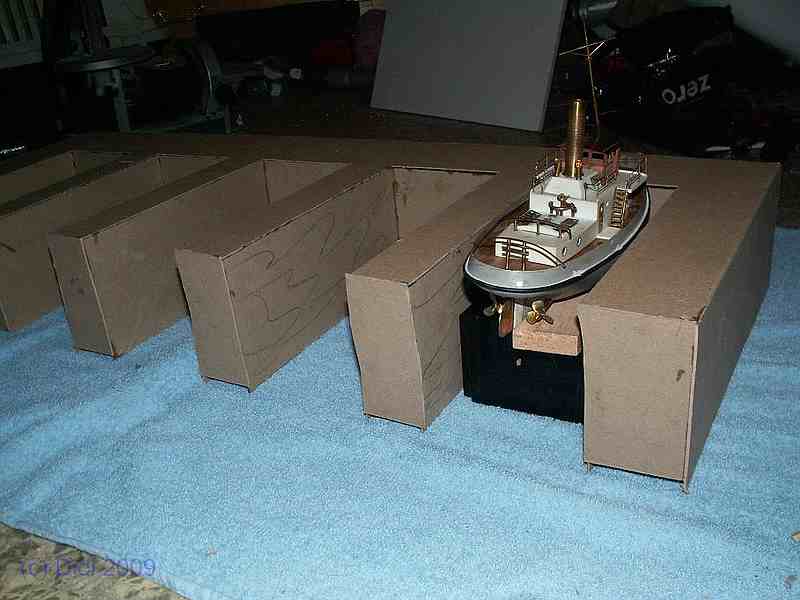

So, wie angedroht hab ich mich mal an den Mini-Hafen gemacht.
Ich hab mir da was überlegt, denn auch bei mir sitzt das Geld nicht mehr so locker. ;)
Ich mache die Sonder-Module aus Karton.
Und wenn jetzt einer die Stirn runzelt, Karton ist gar nicht übel. 8)
Ich hab da einen 1mm-Karton, von Ewald (Kaleu08 ) , den hab ich kurzerhand zugeschnitten und mit Sekundenkleber geheftet. (Hält super!)
Dieser "Rohling" wird noch mit Epoxi getränkt, damit er wasserfest wird, und dabei kommen auch noch ein paar Lagen Glasgewebe zur Stabilisierung rein und drauf. Im Inneren sind auch genug Querrippen zur Versteifung vorhanden.
Natürlich wird auch dieses Modul von den Anschlüssen her voll kompatibel zur Schiffsmodell.net-Norm, es kann also an jedes Modul angekoppelt werden. Aber wegen der evtl geringeren Freibordhöhe des Mini-Moduls wirds da noch einen Höhen-Adapter geben. Bei den Minis ist eine Freibordhöhe fürs Modul von ca 2cm völlig ausreichend und angemessen. Somit wird dann das meiste des Moduls unter Wasser "verschwinden" ;)
Die Maße des Moduls sind: 30cm (Norm) x 78cm x 10cm (Norm)
Die "Buchten" sind 10cm x 22cm
Und jetzt die Bilder, Platz ist erst mal für 5 Minis. :mrgreen:

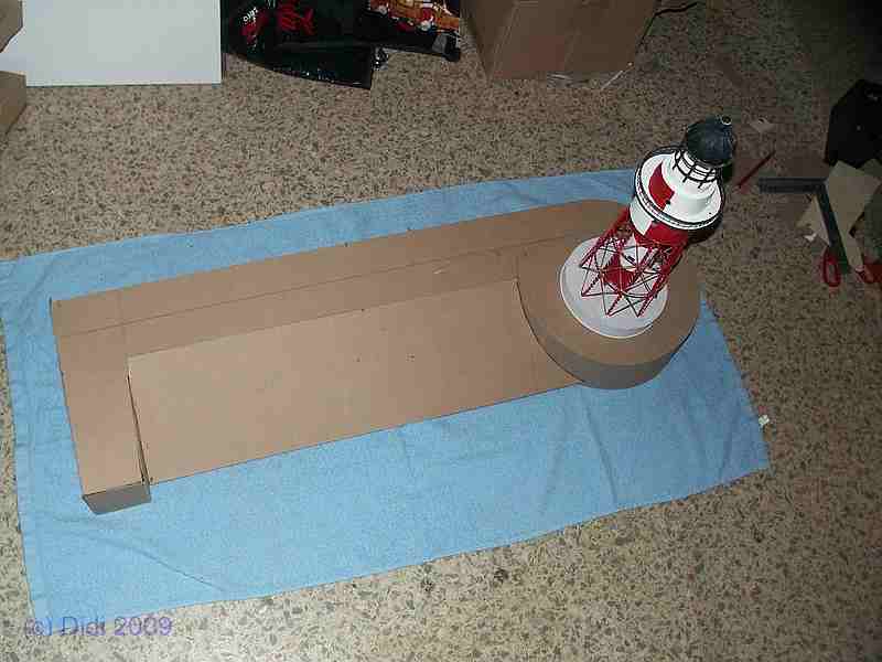

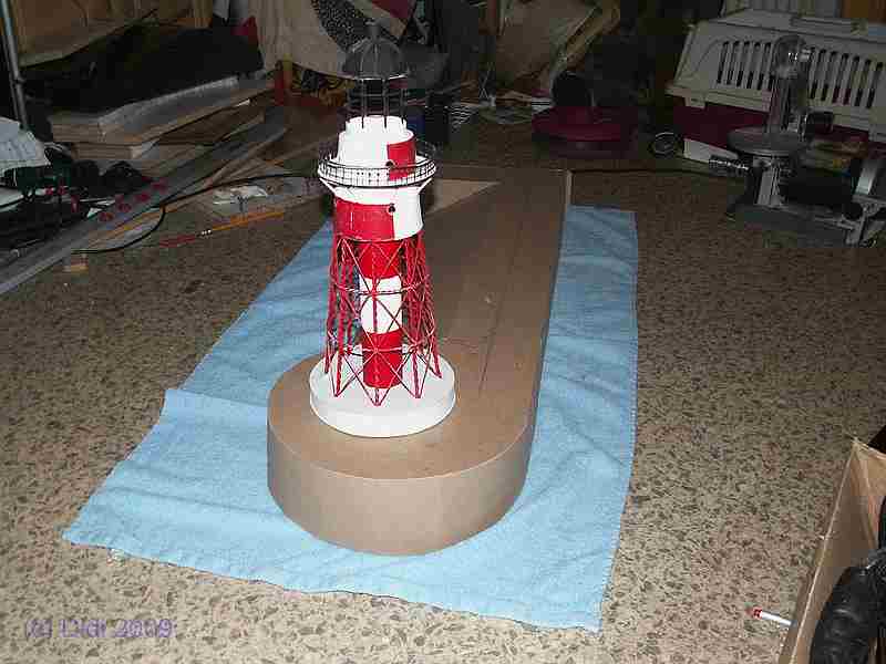

Ja, und genauso wie das Mini-Modul hab ich mich auch an das Leuchtturm-Modul gemacht.
Bauweise genau wie beim Mini-Schlepper-Modul.
Nur bekommt dieses Modul noch zusätzlich einen kleinen Strand, der ist schon ansatzweise angedeutet, wenn auch noch zu steil ;)
Aber gut zu sehen ist die Seite die der Norm entspricht und somit an jedes andere Modul angekoppelt werden kann.
Aber hier erst mal die ersten exklusiven Fotos:
