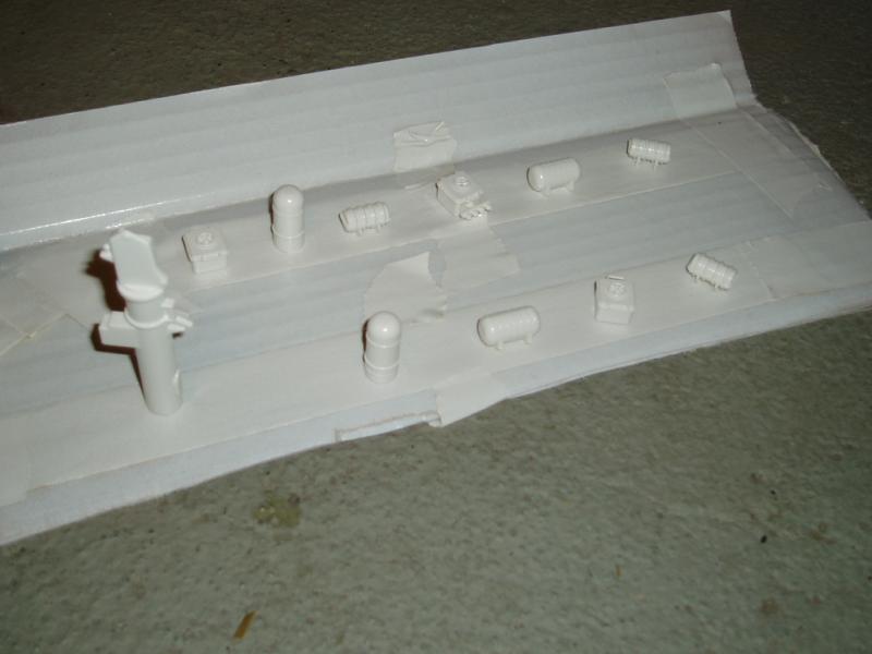

Als Wiedereinstieg in die Plastikmodellszene fertige ich die ersten Teile, die vor dem Lackieren geklebt werden können. Das sind diverse Rettungsinseln, die Schwimmkörper des Schlauchboots, die Stufen am unteren Teil des Führerstandes, etc.Dann wird die Airbrush- Ausrüstung wieder mal hervor gekramt und die Decks bekommen einen ersten grünen Anstrich und die zuvor gefertigten Teile bekommen ihre erste Schicht weißen Lack.
Bevor es am Rumpf weitergeht, hab ich die beiden kleinen Böcke zum Lagern des Schiffs mit Blei beschwert und diesen Ballast innen (die Böcke sind hohl) mit Spachtelmasse eingegossen. Dadurch werden die Böcke schwerer und stabiler für den Bau.

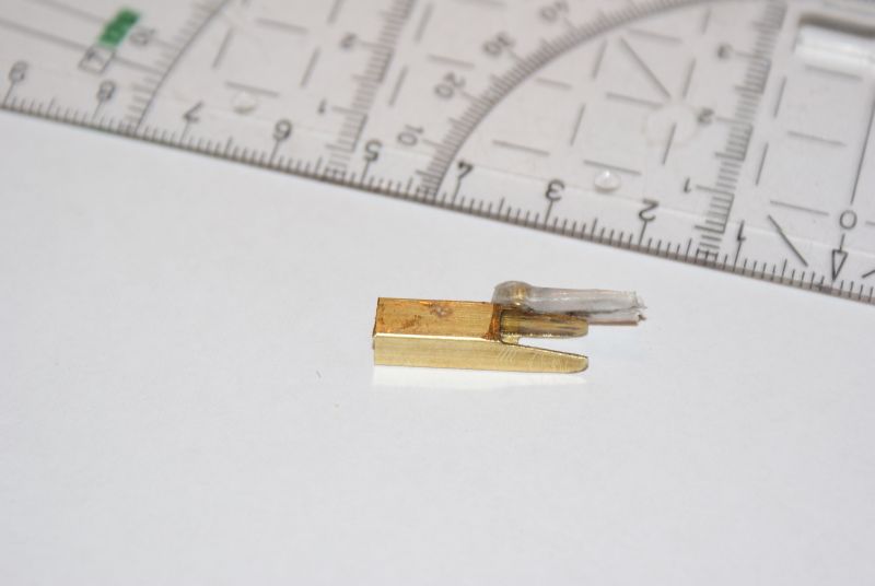

Habe heute die Scheinwerfer am oberen Steuerstand ausgebohrt und 5mm LEDs eingepasst, sodass die Scheinwerfer auch strahlen.
Die Scheinwerfer werden eine Sonderfunktion werden.
Leider gibt es keine 1:72 Scheinwerfer- sind aber trotzdem ganz gut geworden und wird lackiert sicher noch besser aussehn.
Die LED Anschlüsse biege ich passend, sodass sie sich an das Gestell anfügen und aussehen wie Anschlussleitungen.

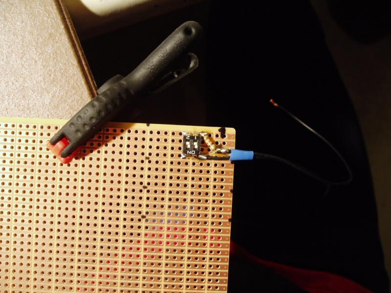

der anfang des platinenlötens.
habe vorher eigentlich noch nie eine platine für die elektronik benutzt- meist war es wildes zusammenlöter von kabeln.
ich muss allerdings sagen: platinen zu verwenden gefällt mir ;)
zu sehen ist hier der abschnitt für einen vorwiderstand für einen scheinwerfer mit dip-schalter. mit diesem kann später jeder scheinwerfer einzeln ein und ausgeschalten werden.
der scheinwerfer ist noch in bearbeitung.
hat ausgesprochen gut geklappt: es bleiben dabei links und rechts nur jeweil unter 1mm rand stehen und die löcher sind auch schön axial geworden.
und sieht mit der LED so aus. die anschlüsse sollen die anschlusskabel darstellen. nur noch lackieren und einpassen.

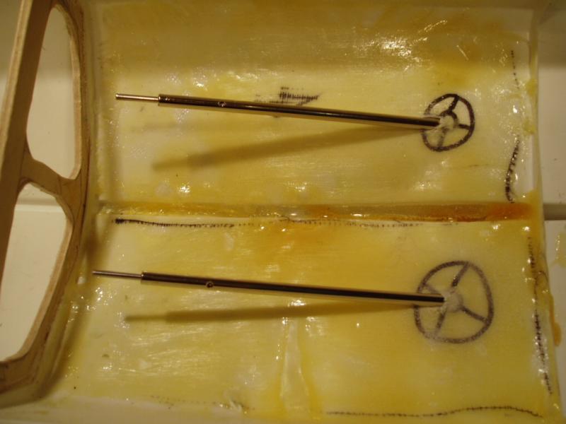

Habe die Ruderkoker ausgerichtet und eingeklebt. Habe Epoxy verwendet- ist zwar ein weniger umständlich in der Handhabung, aber bekanntlich doch stabiler als Superkleber.
Bei den Ruderhebel habe ich einen Ast abgeschnitten und zurecht gefeilt.
(jetzt ist nur mehr einer für die Anlenkung übrig). Die ganze Ruderanlage geht sich gut neben der Wanne fürs Tochterboot aus.
Danach habe ich Löcher für die Stevenrohre gebohrt und in den richten Neigungswinkel geschliffen.
Dann die Rohre einpassen und ausrichten, damit die beiden auch schon gleich sind. Dann wurde das Ganze mit Kreppband fixiert und ebenfalls mit Epoxy eingeklebt.
Beim Ausrichten hat mir die EWD-Waage gute Dienste geleistet, da man mit so etwas Neigungen auf 1/4 Grad bestimmen kann.
Nach dem Trocknen sieht das dann so aus- die Wellen verlaufen parallel zum Kiel und fluchten genau auf die Ruderblätter. Die "Anprobe" wurde mit 25mm Schrauben gemacht und zwar so, dass die Schrauben auch noch problemlos abmontiert und gegen 25mm (und sogar gegen 30mm) getauscht werden können, falls ich später ein bisschen herumprobieren möchte.
Die eingeklebten Wellen im Inneren des Rumpfs.

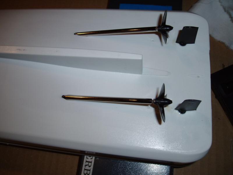

4mm Stevenrohr; 2mm Welle; 180mm Länge von Graupner
Die Motoren (Speed 320) werden mit einer Kupplung genau in die Ausfräsungen am mittleren Spant gesetzt und dort befestigt.
Diese beiden Picoservos werden die Ruderblätter bedienen.

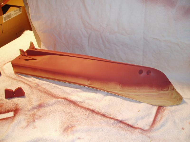

Der Rumpf wird auf der Unterseite in einem Rot-ton lackiert. Um das Abkleben einfacher zu gestalten verwende ich ein Laser- Nivelliergerät. Geht echt einfach- wenn man sich nicht selbst im Lichtstrahl steht, was gar nicht so einfach ist...
Der Rumpf kurz nach dem Lackieren.

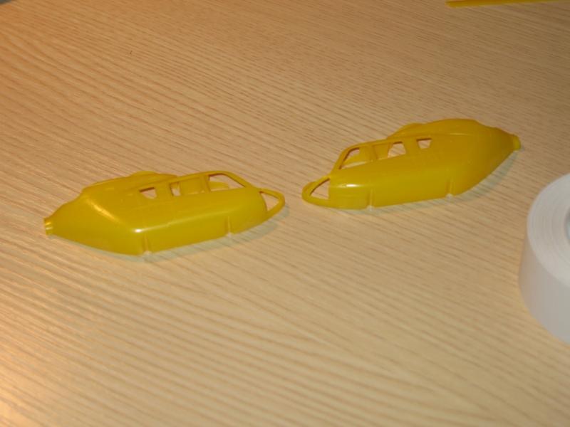

Die Schwimmkörper des Schlauchboots habe ich lackiert- in grau, nicht dem Grau, wie es Revell vorsieht, aber sind wir da mal nicht so kleinlich.

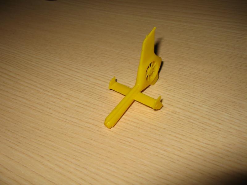

Dann habe ich noch die Abgasrohre lackiert- innen und aussen schwarz. Ich bin da recht pragmatisch und unterscheide hier nicht in ein Innen und ein Aussen.

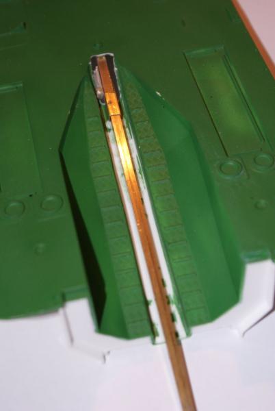

ich habe die beiden Antriebsmotoren auf den Motorträger angepasst und diesem am Hauptspant in der Mitte des Rumpfs angebaut und mit den wellen verbunden- geht sich alles wunderbar aus.
der Motorträger ist nicht durchgehend sonder hat bereiche wo kabel, etc. durchgehen, sodass die Ruderservos hinten sitzen.
Der Servos sitzen in einer gut passenden Führung- ich weiß noch nicht recht ob ich sie überhaupt zusätzlich anschraube oder befestige- vielleicht kommt auch nur ein Gummiring zum Einsatz.

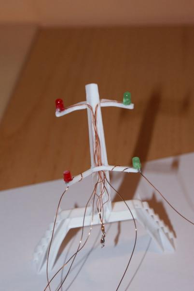

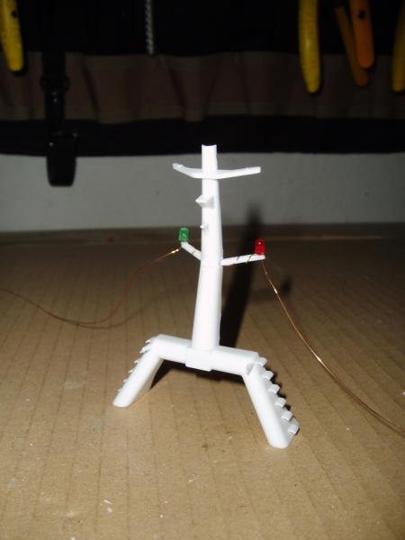

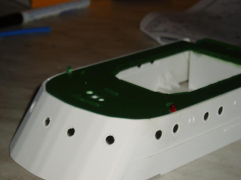

Nachdem ich gestern beim C Kupferlackdraht gekauft habe, habe ich gleich mal den Umgang damit probiert- Beim 1. Mal hat es nicht geklappt- es gingen alle Lötstellen wieder auf. Offenbar war ich nur sehr kurz an der Stelle und der Lack schmolz zu wenig ab, wodurch nur schlecht Kontakt geschlossen wurde. Beim 2. Mal hat es dann geklappt.
Die LEDs hier sind für die Positionslampen am Mast. Das sind 3mm LEDs. Die Drähte verlaufen im Inneren des Masts (mit der Masse im Auto vergleichbar) und Außen als Abspannung "getarnt". Der LEDs hab eich ein wenig plangeschliffen, sodass ich die Kappen der Positionslampen aus dem Bausatz abschneiden und hier wiederverwenden kann. Wird hoffentlich ganz gut aussehen. Der Lichteffekt der LED in der Rundumsicht kommt auf jeden Fall schon gut rüber, selbst wenn man das runde Köpfchen einfach kappt...

Am Mast werden auch Positionslampen leuchten.
Dazu verwende ich 3mm LEDs direkt. Die Anschlussdrähte habe ich ganz knapp bei der LED selbst abgeschnitten und Kupferlackdraht angelötet.
Die Plus-Leitung liegt im Mast und verläuft an den Querstrebenenlang- werden später zwar sichtbar sein, aber sowieso lackiert.
Die Minus-Leitung wird als Verspannung direkt von der LED ins Deckshaus geführt. ICh denke, dass das eine ganz gute Lösung ist.

Also habe ich bereits vorgestern den Rumpf noch einmal Lackiert- oder besser gesagt das Unterschiff leicht engeschliffen und lackiert.
Die Lackschicht ist allerdings ziemlich rau geworden, was mir noch ganz gefällt... vielleicht wird das aber durch die Schicht Klarlack am Schluss wieder beseitigt, mal sehen.
Ich habe aber beschlossen das Lackieren des Rumpfs einmal sein zu lassen und die Abklebebänder entfernt, sodass ich am Modell selbst weiterbauen kann.
Dann habe ich die kleinen angedeutenden Rollen in der Tochterbootwanne mit Feile bzw. Dremel entfernt. War zwar eine etwas langwierige Arbeit, aber im Endeffekt sind die Rollen weg und der Boden komplett plan. Der Aufzug wird wie folgt aufgebaut sein.
Als Führung dient ein Messing Vierkant Stab (4x4mm). Auf diesem Stab fährt ein Schlitten auf und ab. Dieser Schlitten ist ein Vierkant Messing- Rohr und passt zum Führungsstab. Der Schlitten braucht ja nicht groß zu sein. 10mm oder ein bisschen länger reichen schon aus. Aus dem Schlitten wird eine kleine Drahtlasche befestigt werden und ein Möglichkeit zum Festmachen des Servogestänges muss vorhanden seind.
Zum Festmachen des Servogestänges verwende ich einen kleinen Messing- Kugelkopg, der direkt an den Schlitten gelötet ist. So wird später der Schlitten auf und nieder fahren und dabei das TB auslassen bzw. heraufholen.
Der Fürhungsstab liegt ganz unten in der Wanne- da wor mal die Rollen waren und verschwindet oben mit einer leichten Biegung unter dem Achterdeck. Damit der Schlitten diese Biegung mitmachen kann, hat er unten weniger Material als oben.
Beim Einkleben des Führungsrohrs muss man darauf achten, dass auch nach unten hin ein wenig "Luft" bleibt, dass der Schlitten auch ohne eingequetscht zu werden laufen kann. Dafür habe ich beim Einkleben kleine Abschnitte vom Vierkantrohr (das selbe aus dem der Schlitten ist) mit ein bisschen Klebeband umwickelt, sodass sie als Platzhalter dienen. Der Schlitten ist noch dazu unten so geschliffen, dass keine scharfen Kanten Kratzer machen- oder noch schlimmer- sich irgendwie festfressen.

Gestern habe ich an der Lichterführung am Mast weitergearbeitet.
Die Leitungen (wie schon erwähnt Kupferlackdraht) liegen größtenteils im Inneren des Masts. Auch die Zuleitungen zu den Positionslichtern erfolgt im Inneren der original Plastikonstruktion) Dazu verwende ich einen sehr feinen Fräskopf und den Dremel. Hier würde ich mir wieder einen Tischfräse wie sie es bei Proxxon gibt wünschen, weil mit dem Dremel in der Hand auszufräsen und das ganze auch noch irgendwie festzuhalten ist schon ein wenig kompliziert... Hat aber eh ganz gut geklappt.
Der Vorteil ist, dass nur die Minus-Leitung geschalten wird. Die Plusleitungen verbinde ich gleich im Mast zu einer Leitung- so laufen weniger Kabel im Weg herum...

Mast von vorne.
wird natürlich noch lackiert
Die Innerein des Masts- mittlerweile ganz schön viele Kabel
Die Führungstange für den TB- Aufzug
der Schlitten ist hier fast ganz oben.
der Schlitten mit Kugelkopf und Gestängeanschluss
schaut noch ein wenig "wild" aus...

Der EC 135 entsteht:
Der Heckausleger ist schon verklebt. Der Bau an sich geht schnell von der Hand und ist recht einfach- mitunter sind die Teile aber doch sehr klein.

Die Suchscheinwerfer am Dach des Steuerstandes sind bereits lackiert und das kleine Podest ist bereit sangefügt. Der Scheinwerfer wird noch verkabelt und an seine Position gesetzt.
Die Positionslampen am Steuerstand. Gesamt werden in dieser Partie pro Seite 2 LEDs verbaut.
