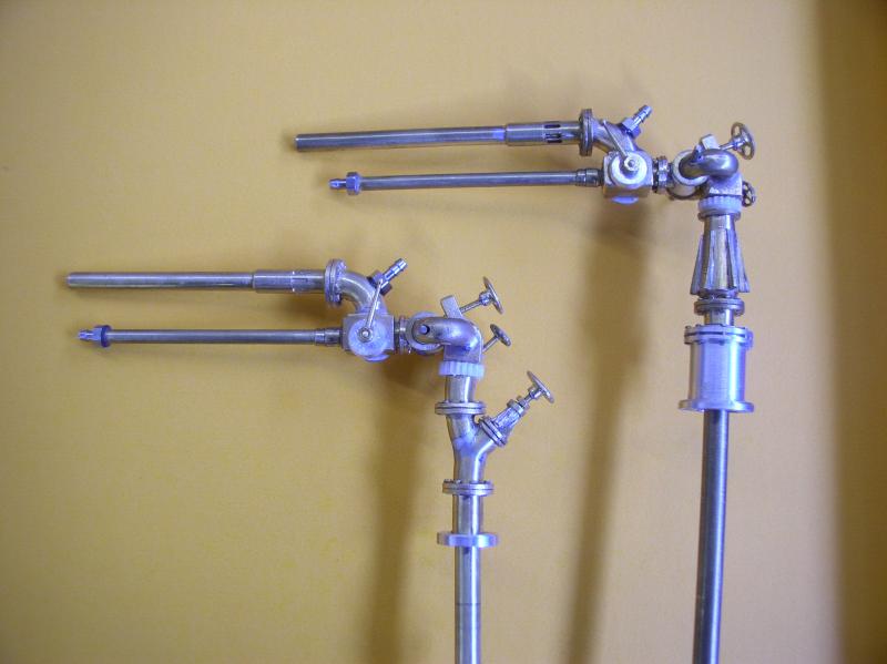

Hallo!
Habe folgendes Problem.Mein Servoweg ist zu klein möchte den oberen
Löschmonitor 360°drehen. Baue die Elbehafen 1. normelerweise ist dieÜbersetzung 6:1 , aber dann dreht sich der Monitor wieder zu schnell.

Danke für die schnelle Antwort.Habe mich mit den Servoweg geirrt er macht zwar 60°
aber in beiden Richtungen ergeben 120°. Dann ist das Verhältnis 3:1.

Habe mir gestern zwei Riemenscheiben gedreht aber ich glaube mit Zahnräder wird das Ergebnis besser sein denn es entfällt die Riemenspannung.
Gruß kurt
die Löschmonitore sehen ja super aus.:respekt:
Ich finde das mit denn Zahnrädern auch sehr gut!
Welchen Durchmesser haben die denn so ca.?
Gruß Sebastian
Habe leider noch keine Zahnräder gefunden .Die Riemenscheiben habe ich 32°und 12°
gedrht .
