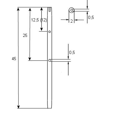

Da ich nur freihändig bohren kann, kann ich ein paar Relingstützen, die ich für die RANZOW brauche nicht gut selbst anfertigen.
Deshalb suche ich hier Jemanden, der sie mir (natürlich gegen Bezahlung) anfertigen möchte.
Material wäre 2mm Messingdraht mit Stirnbohhrung und zwei Querlöchern in 0,5 mm und ich bräuchte 12 Stück davon.
Etwa so, wie in der Zeichnung angedeutet.
Wer will? :lol:
Kannst du die Verjüngung in der Zeichnung oben und unten noch etwas genauer definieren? Dann wäre ich dabei. Muss nur den 2mm-Draht besorgen.
Moin, wenn du niemenden findest könnte ich es mal versuchen.
Habe leider momentan wenig Zeit .
Was soll das für ein Schlitz oben sein ? Da hätte ich vermutlich Probleme mit.

Was soll das für ein Schlitz oben sein ? Da hätte ich vermutlich Probleme mit. [...]
Wenn ich das richtig interpretiere, dann sollten das verdeckte Kanten sein - bzw. die erwähnte Stirnbohrung? :nixweiss:

Also: die von Falko angesprochene Verjüngung ist nur eine optische Täuschung in der Zeichnung, weil ich im Zeichenprogramm ein Rechteck mit "abgerundeten Kanten" genommen habe, der Draht muß nur gebohrt werden.
Zum "Schlitz": da hat der Michael Recht, das soll das obere Sackloch sein. (Ich weiß, hätte ich stricheln müssen) :oops:
0,5mm ist auch nicht zwingend notwendig, es kann auch auf bis etwa 0,8mm ausgewichen werden.
