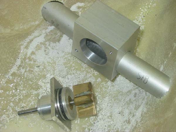

Hallo Udo
Selberbauen ist nicht so schwer. Elektroinstallationsrohr (M32) oä. je nach Durchmesser des Motors, Führungsscheiben rein, Welle, Stevenrohr, Kupplung, Schaufelblatt dran, Teile anpassen, zusammen kleben, fertig.
Je nach Anspruch und Fertigkeiten kann man sich auch 'ne Woche dran auslassen.
