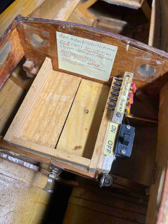

Zurück zum Thema. Ich habe ein Boot gefunden was höchstwahrscheinlich ein älterer Herr weggeschmissen hat. Vorhanden waren 2 große und 1 kleines Segel.
Ich bin so stolz auf die kleine Dame und ich bin leider nur erfahren im RC Brushless Buggy 1:8 D8T und etwas Nitro. Aber RC Segeln is absolutes Neuland.
Ich würde einfach mal paar bilder Hochladen dazu ist ein Bild wo klar zusehen ist das kabel an die Messinghalterung gelötet ist gleich das erste. Was könnte das sein ?
was für ein segler ist das überhaupt ? gibt es noch Pläne dafür oder allgemeine Infos . wie und wo fange ich an ?
Ich bin für jeden Hinweis Dankbar vielen lieben dank

Hallo Gery,
das ist ein schönes Fundstück und die Grundsubstanz sieht zumindest auf den Fotos gut aus. Die Ruderanlenkung sollte funktionieren, ob es auch eine Segelansteuerung gibt, lässt sich auf den Fotos nicht erkennen, sollte aber kein Problem sein.
Das Kabel könnte ein Antennenkabel sein, welchrs versteckt im Inneren des Mastes geführt wurde, möglicherweise in Form des zu sehenden Rohres. Oder ist das nur ein kurzes Ende, das da zu sehen ist. So oder so halte ich es für keine gute Lösung, da der „Steckkontakt“ in der Form wohl nicht so ganz störungsfrei sein dürfte. Bei 2,4 GHz-Anlagen ist es ohnhehin nicht relevant und kann entfernt werden.
In welchem Zustand sind den die Segel? Mit einer entsprechenden Reinigung und wenn der Rumpf keine Risse hat, sollte einem neuen Start ins Seglerleben nichts im Wege stehen.

Segelwinde war wohl mal oder ist sogar noch vorhanden, auf dem Label im Rumpfinneren ist sie ja beschriftet.
So aus der Ferne hätte ich da das Servo mit dem weißen und orangen Zahnrad im Verdacht. Für eine Ruderanlenkung wäre das ziemlich originell.
