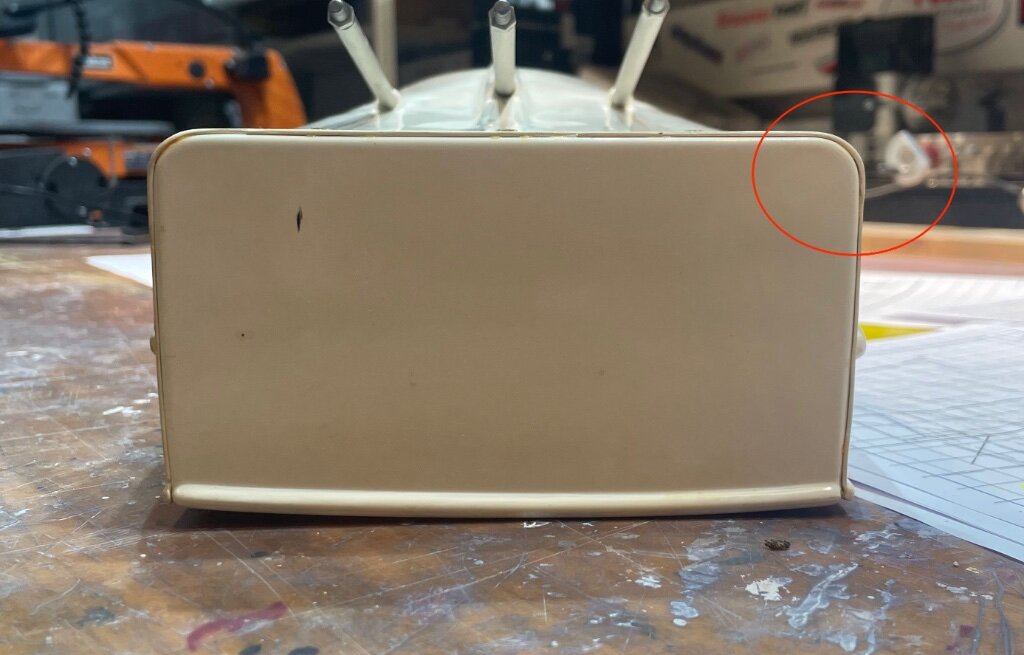

Das ganze ist auch momentan an einer meiner neuesten Errungenschaften erkennbar.....siehe Bild...
