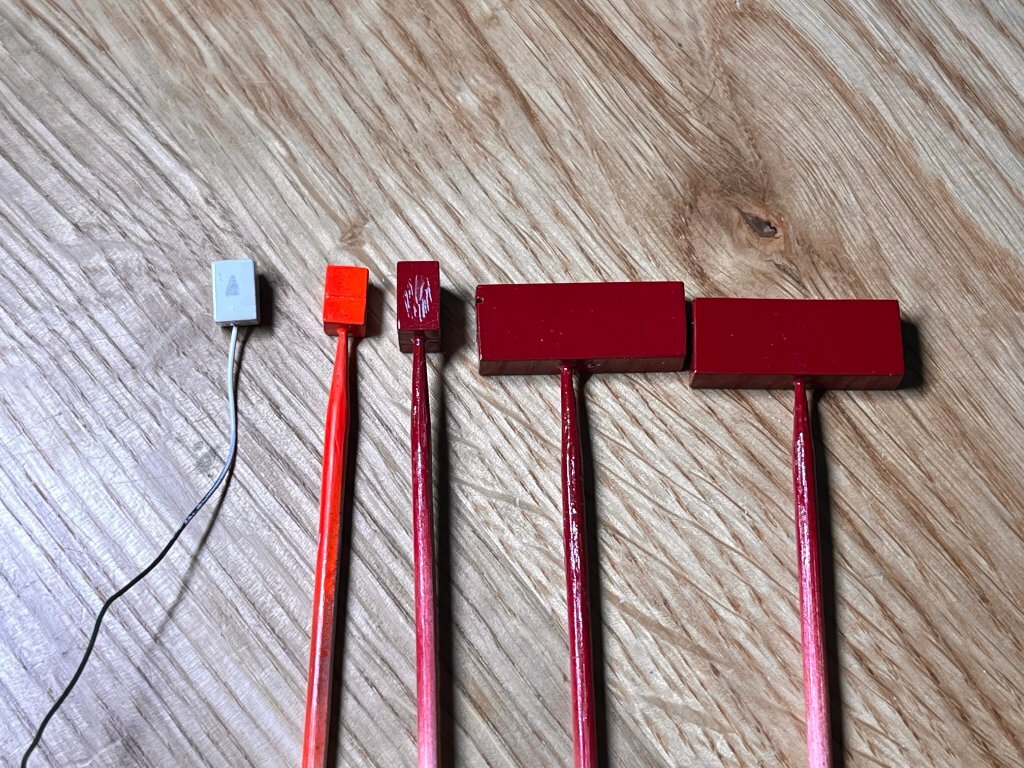

Guten Abend,
ich habe schon etwas die Foren und die Google Suche bemüht, aber eine konkrete Antwort habe ich noch nicht finden können.
Generell ist es bei "meinen" Kunstharz Lacksprays so (a) dupli color all season b) 123lack KH Spray c) Tamiya TS31     Messingklötze und als Untergrund Epoxy Grundierung), dass die nach einigen Stunden "trocken" sind i.S. von sie kleben nicht mehr.
Nach 24 Stunden habe ich mal einen Kratztest gemacht. Und naja ... Lack futsch. (OK, weil Teststücke)
Google sagt, dass durchaus einige Tage bis Wochen vergehen können bis die Lackschicht völlig durchgehärtet ist.
Stellt sich mir die Frage: Wann darf man denn das lackierte Boot das erste Mal mit Wasser in Kontakt bringen? Gibt es da bei Kunstharzlacks eine grobe Daumenregel? 1 Woche? 2 Wochen? Besser 4 Wochen?
Danke u. viele Grüße
Bastian

Danke euch dreien. Das beantwortet im Grune meine Frage(n) und gibt mir ein gutes Gefühl zum weiteren Vorgehen :)
vor 11 Stunden schrieb MiSt:
Mir ist unklar, was beim Kratztest passiert ist:
  • Mit Fingernagel den Lack runtergekratz bis auf Grundierung. Grundierung unversehrt.
  • Mit der Hartmetallspitze des Meßschiebers ebenso
Jetzt - nach ~48h sieht es nochmal deutlich besser aus. Mit Fingernagel fast gar nicht mehr möglich zu kratzen. Mit Stahl, klar. Aber das ist ja ok.
