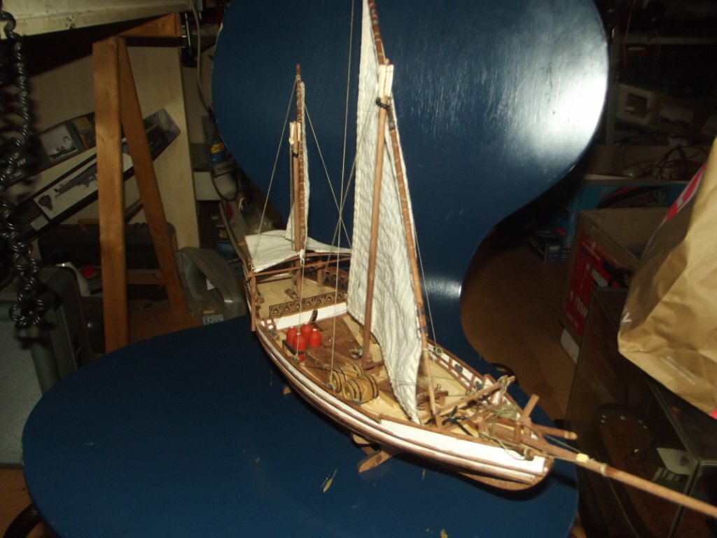

Endlich mal wieder etwas fertig bekommen. Ein Modell einer arabischen Dhau, entstanden aus den Baukasten Sultan von Artesania Latina.
Das UT brachte für mich einen echten Motivations-Schub. Angefangen hatte ich mit dem kleinen Modell vor circa 2 Jahren, einfach Bock auf Holz gehabt. Zwischendurch zwar immer mal wieder etwas weiter gemacht aber so richtig vorwärts ging es nicht mehr. Nach dem UT dann nahezu jeden Tag daran gewerkelt und wenn es nur ein Faden war. Gestern dann die letzten Strippen gezogen, heute ist nur noch aufräumen, Karton entsorgen, Chaos beseitigen. Im Anschluss wird sich um die ein oder andere "Altlast" gekümmert (Aufräumen durch Verbrauchen), ein neues Projekt wartet aber auch schon.

Sieht aus wie eine Sambuke
eine exakte Zuordnung ist bei diesen Schiffen kaum möglich. Eine Sambuke ist auch eine Dhau, zumeist werden so allerdings die etwas größeren Schiffe bezeichnet. Durch die weite Verbreitung dieses Schiffstyps, besonders im indischen Ozean aber auch im Mittelmeer und Bauwerften auf der arabischen Halbinsel, Indien und Afrika, sehen die eh alle ein wenig anders aus. Eine genauere Unterteilung nach Herkunft, Epoche und Größe wäre sicher einer Doktorarbeit würdig.
Wie auch immer, jetzt freue ich mich erst einmal ein weiteres Modell in meiner kleinen Sammlung aufgenommen (es muss ja nicht immer nur Santa Maria und Victory sein) und zumindest ein ganz klein wenig Chaos in der Werkstatt abgebaut zu haben.  Ich muss mich sowieso sputen, denn Anfang Oktober wird uns meine Schwägerin besuchen und die hat das schwedische CB90 und das russische 1204 für mich dabei. Beide von Tiger Models, beide Maßstab 1/35. Für Beschäftigung über den kommenden Winter sowie die nächsten Mistwetterperioden ist somit gesorgt.

Ja gut, dann werde ich Uwe fragen. Vorstellen kann ich mir das eigentlich nicht, denn der ganz ganz große Nachteil der "Lateiner" ist das man bei jeder Wende die Rute komplett vom Mast lösen, einmal drum herum wuchten und auf der anderen Seite wieder hochziehen musste. Aufgrund der vergleichsweise sehr einfachen Takelung ist das ein noch vertretbarer Aufwand, im Grunde muss man nur 2 Taue lösen. Diese sieht man auch ganz gut bei dem kleinen Modell, zum einen das Seil was die Rute auf Höhe hält. Das läuft durch ein Block zu dem "Abstandshalter vor dem Heckaufbau, zurück zum Block und von da zum Mastfuß (vertikale Steuerung). Das andere ist nur ein kurzes Seil was mit den schwarzen Kügelchen ummantelt ist. Dieses sorgt lediglich dafür das die Rute am Mast bleibt (horizontale Befestigung). Bei einem Modell????..... oder wir beiden sind nur zu doof.  Einfach um den Mast drehen geht jedenfalls nicht, denn dann hinge das Segel mit dem Ende nach vorne und die "spitze" Seite zum Heck.
Wie auch immer, dieses Problem, wenn auch auf meinem Mist gewachsen, geht inzwischen deutlich über "Standmodell" hinaus. Falls Uwe dazu etwas positives beitragen kann, wird das dann ganz sicher ein interessanter Baubericht.
