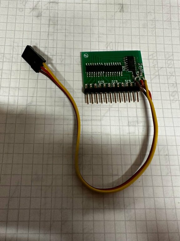

Moin zusammen,
in einer meiner Kisten und Schachteln lief mir dieses Modul über den Weg. Ich erinnere mich daran mir das mal auf einer Messe gekauft zu haben und man etwas durch "Zählen/Tippen" etwas schalten kann. Hinten steht D5 drauf.
Sicherlich kennt einer von Euch das?

vor 20 Minuten schrieb Steinbeisser:
Ich gehe von aus, das es dieses hier ist
Das könnte sein. Muss ich einmal ausprobieren. Danke.:that:
Und wenn du auf der Seite von MoMoSauerland über die Jet-Ansteuerung stolpern solltest, tu es nicht! Das Ding funktioniert, ist aber mit der Automatikversion nicht ideal.
vor 1 Stunde schrieb JojoElbe:
auch wenn wahrscheinlich das gleiche drinsteckt, auf dem Aufkleber kannst du MoMo Sauerland erkennen:
Danke Euch! :that:
Mo-Mo ist richtig und funktionieren tut er auch. Wieder Geld gespart! :that:

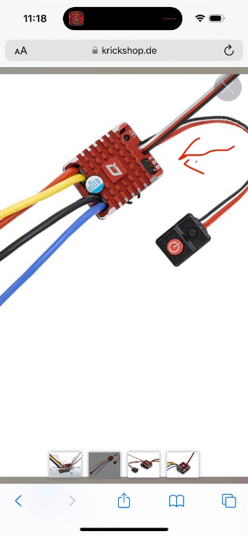

Mein Quickrun 850 Dual hat auch keinen gesonderten Ausgang für die Programmierung
bei Krick auf der Homepage ist dieses Foto.
Da ist einer bei dem gelben Anschluss
Die Karte ist nicht defekt.
Wichtig ist erst die Karte dort anschließen, dann erst Empfänger einschalten.
ok!
@Andreas58 Das ist Kappes, Andreas. Wo auf Deinem Foto die Stiftleiste ist, sind bei mir drei winzige Dipschalter. Aber meiner ist auch ein 860, kein 880.
Tschuldigung, Habe ohne Brille die Typbezeichnung falsch abgelesen.
