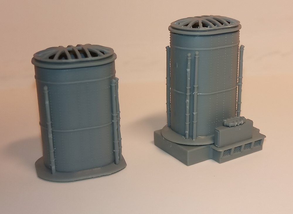

Frohen Mutes hatte ich mich an die "Montage" der Kamine gemacht, auch dort sind einige Ätzteile zu verbauen, wie etwa der Laufgang im inneren des Schornsteins und die Gitterstruktur der Kappe.
Hier ab etwa 09:45:
kann man gut sehen, wie es eigentlich sein sollte.
Leider ist es mir innerhalb einer Stunde nicht gelungen, die Gitterstruktur halbwegs ordentlich zusammen zu bekommen und am Ende viel sie mir noch so ungeschickt aus der Pinzette, dass sie irreparabel krumm gebogen war.
Nun denn, einen weiteren Schornstin habe ich ja noch vor mir. Evtl. versuche ich es dann ein zweites Mal oder nehme gleich die Plastikteile vom Bausatz, die sehen nämlich auch ganz gut aus...:)
Hansen-Bengel
Nach gut zwei Stunden "Friemelei" sind sie nun fertig zum Lackieren:

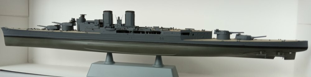

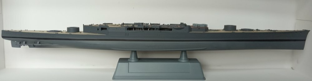

Weiter geht's...
Der Rumpf war bisher ja komplett im Standard Grau, das sollte sich heute ändern.
Nach den neuesten Erkentnissen hatte die Hood wohl Zeit ihres Lebens einen Unterwasseranstrich mit "Peacocks & Buchan's Antifouling Grey", von dem man leider nicht mehr weiß, was für ein Grau das wohl war...
Hier bleibt also die Fantasie gefragt, aber ich denke, man kann auch der "Hood Association" folgen und ein etwas helleres Grau nehmen, wie für den Rest des Schiffes.
Bei mir sieht das jetzt so aus:
Leider ist mir der Wasserpass an einigen Stellen nicht so geworden, wie ich ihn haben möchte, dazu ist er auch noch zu tief...Da werde ich nochmal 'ran müssen. :meckern:

Am 1.11.2023 um 17:45 schrieb Hansen-Bengel:
Ich denke, ich werde den Streifen etwas vergrößern, mit 3mm Maskingtape abkleben und den Rest wieder mit Grau lackieren...
Gesagt, getan.
Dabei habe ich mich dann auch für ein anderes Grau für das Unterwasserschiff entschieden. Mit einem Hauch ins grünliche...Wie ich finde, passend für ein Antifouling; da solche Farben quasi im Stundentakt bei Kontakt mit Wasser die Farbe ändern, dachte ich mir: "das passt!"
Damit bin ich jetzt zufrieden:
(Der Grünstich kommt auf dem Foto etwas kräftiger 'rüber, als er in Wirklichkeit ist)

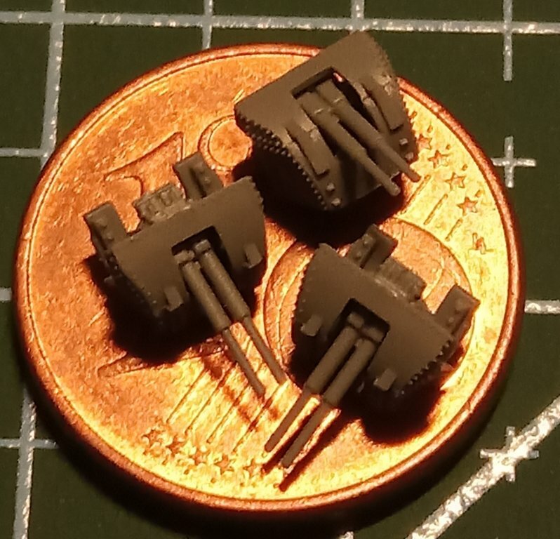

Bin auch mal wieder dazu gekommen, etwas weiter zu bauen...
Neben diversen weiteren Lüftern, Niedergängen und anderen Kleinteilen habe ich einmal die 10 cm Flak in Angriff genommen. Auch hier hat man die Option, die Rohre durch gedrehte Messingrohre zu ersetzen. Im nachfolgenden Bild sieht man, warum ich darauf verzichtet habe: Der beigelegte Bohrer ist mit 0,2 mm der kleinste, den ich habe. Und dieser wäre noch zu groß, um die erforderlichen Löcher in die Verschlüsse des Plastikteils zu bohren.
Ob ich mit dem passenden Bohrer dann die Löcher und somit die Rohre auch noch mittig und gerade hinein bekommen hätte, wissen nur die Götter des Mikromodellbaus... :lol:
Darüber hinaus denke ich, dass wohl auch kaum jemand die offenen Rohre mit ca. 0,1 mm überhaupt wahrnehmen würde.
Und hier noch ein kleines Gruppenbild, es haben mal drei der insgesamt 7 "Türmchen" Platz genommen:
Wenn man diese Geschütze mit denen des Trumpeter Bausatzes vergleicht, staunt man mal wieder, wieviel feiner der Flyhawk gespritzt ist. (Bilder dazu reiche ich noch nach)
