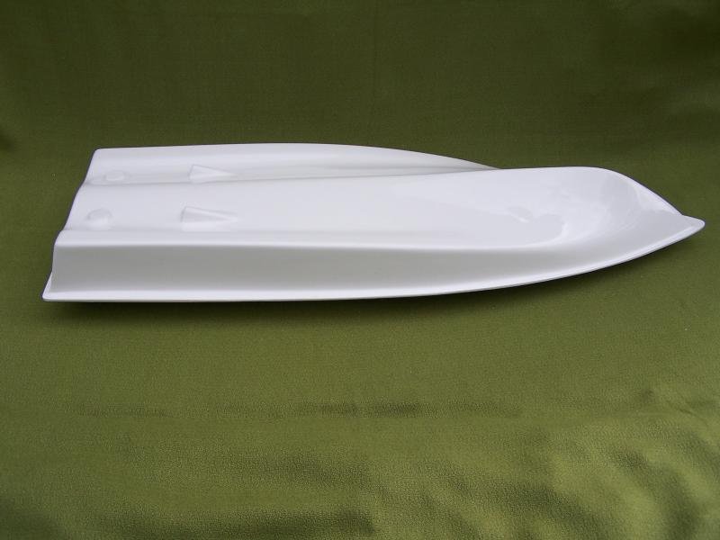

Zwecks Boot: zB bei Mast Modell die runabout (auf der webpage runterscrollen )
http://www.modelmast.de/Komplettbaukasten_GFK_nie.htm
Achso genau wegen dem Rumpf... die Runabout wäre nicht so mein Fall...

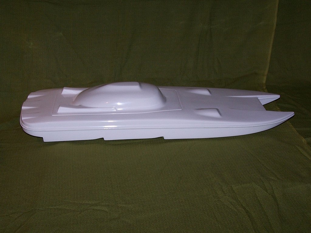

Aber der letzte Rumpf auf dieser Seite also ganz unten ist voll mein Ding aber der ist für zwei Schraubenantriebe ausgelegt und ich denke mal die Ausgänge der Wellen abzuschneiden und abzudichten wird nicht so einfach deshalb würde ich den Katamaran nehmen der hatte auch einen schönen Flachen Boden :D
Hast du noch Tipps oder Anmerkungen bezüglich meiner Wahl?
Oder räts du mir davon ab ?
MitBootenEherUnerfahren
Also wenn es der letzte auf der webpage sein sollte: mit einem 25-30mm jet und Brushless wir das was sehr schnelles denke ich. Da brauchste keine 2!
Falls du doch 2 haben möchtest würde ich kleinere reinbauen
Ein bisschen Umbau am Unterwasser Schiff fällt auf jeden Fall an, aber das ist einfach machbar denke ich. Die Tunnel abschneiden und den ansaugbereich rein machen ist kein Ding. Die wellentunnel von innen mit ner Matte und Epoxi platt machen und dann aussen abschleifen. Die ansaugöffnung ausschneiden auch kein Thema, und dann vielleicht Richtung Heck gerade machen....Auch Vincent mit Matte und Harz dann aussen schleifen

Was sagst du zu dem Rumpf und nem 40er Jet?
40er ist komplett overdone! Das wird dann eher ungemütlich und sehr schwierig zu Fahren
