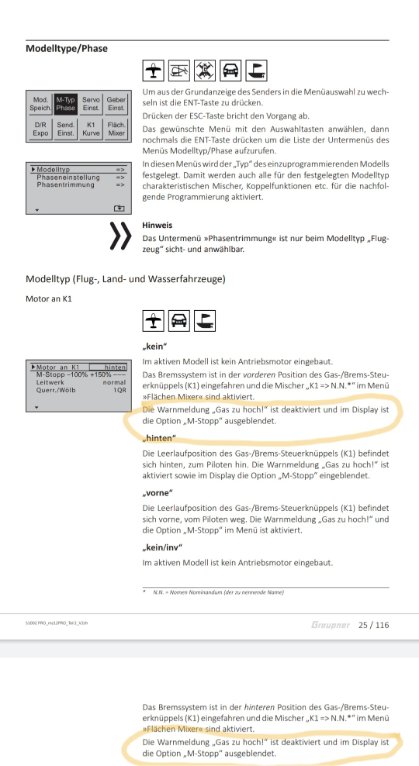

Ich frage mich blos, warum bei Modelltyp Boot die Leerlaufstellung nicht in der Mitte vom Klüppel ist bzw. man sie nicht einstellen kann (oder etwa doch). In der Mittelstellung sollte der Motor ja aus sein?! (komisch:-) )
Laut Anleitung muss ich nur die im Bild beschriebene Einstellung ändern, was ich auch gemacht habe, aber sie wurde nich (nie) gespeichert.?

Dass bei den Fahrzeugen und Motor "kein" der Alarm trotzdem kommt, scheint noch ein Bug zu sein.
Allerdings liegt sie Softwarepflege be Graupner derzeit ziemlich im Argen. :-(
