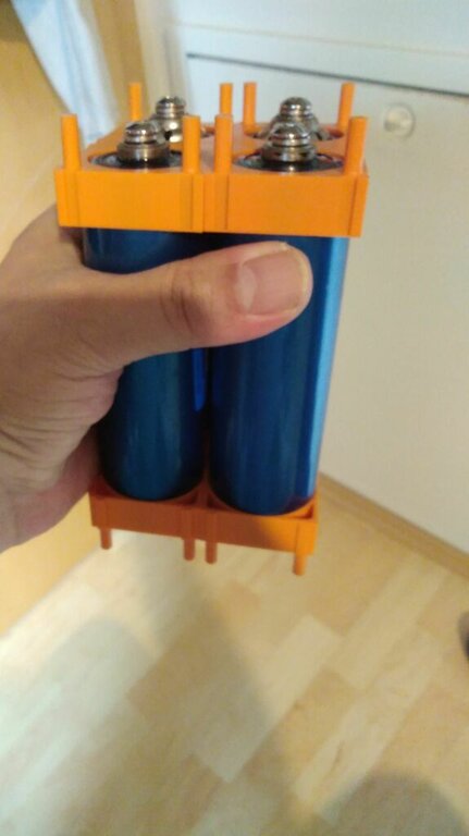

Hallo,ich habe mir 10 Ah 3,2V 10C Headway Zellen gekauft und nun das Problem...
Mein Ladegerät  -  Graupner Ultramat 14 Plus  läßt sich nur auf 8Ah Akkukapazität einstellen.
Was kann ich tun ausser ein neues Ladegerät zu kaufen?
Vielen Dank im Voraus für eure Hilfe.
Warum willst Du deshalb ein neues Ladegerät kaufen? Meines schafft auch nur 8A, und ich lade damit 15 Ah Headways. Es dauert eben etwas länger - und die Zellen werden es Dir mit noch längerer Lebensdauer danken.

Ich glaube es geht eher um die Abschaltung nach eingeladenen 8Ah. Manche Lader machen dann Schluss,  als Sicherheitsabschaltung.

Leute, ihr müsst schon unterscheiden - zwischen Ladestrom und Ladekapazität. Klar, wenn das Ladegerät einen Limiter hat, kann es sein, daß es nach Erreichen der max. Kapazität abschaltet. Ist aber auch kein Beinbruch - notfalls abstöpseln und wieder anschließen - und noch einmal laden. Die meisten Ladegeräte messen sowieso den Innenwiderstand und die anliegende Spannung. Bei Lithium-Akkus wird bei Erreichen nahe des Abschaltpunktes heruntergeregelt - und dann beginnt das End-Balancen. Das kann länger dauern, als der eigentliche Ladeprozess.

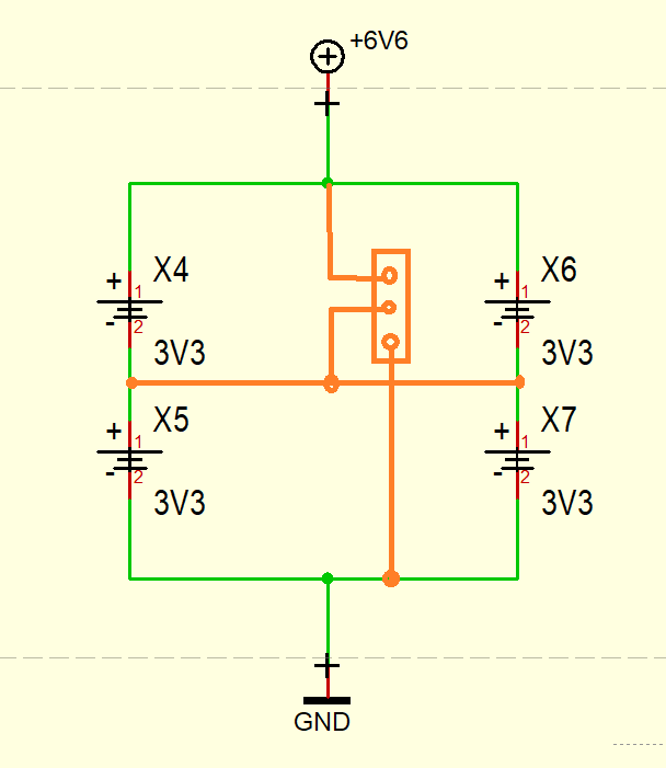

Kann mir jemand sagen wie die Akkus verdrahtet  werden müssen um einen 6,6V 20 Ah akku zu bekommen?
danke im voraus und ein sonniges Wochenende!
Moin und vielen Dank Dir!
Wo kommen denn die Balancer anschlüsse hin?  + und - ist klar .
Man kann die Schaltung so lassen, wie Jürgen sie gezeichnet hat. Dann benötigt der Akku zwei Balancer-Anschlüsse mit je drei Polen:
#1: Pluspol, Verbindung "untere"/"obere" "linke" Zellen, Minuspol
#2: Pluspol, Verbindung "untere"/"obere" "rechte" Zellen, Minuspol
Man kann die Schaltung auch modifizieren, indem man die beiden "internen" Zellenverbindungen "untere"/"obere" wiederum (quer-)verbindet. Das hat Vorteile hinsichtlich der langfristigen Entwicklung/Kompensation der Zellenunterschiede und wird in Akkupacks von E-Fahrzeugen üblicherweise auch so gemacht, wie auch früher in Rennbooten, als noch 2p-Schaltungen der A123-LiFePos genutzt wurden und ebenfalls Zelle für Zelle parallel geschaltet wurde.
Dann kommt man auch mit einem Balancerkabel aus, angeschlossen wie eines der beiden aus obigem Abschnitt.

Guten Morgen MiSt,vielen vielen Dank für deine Hilfe!
So habe ich das inzwischen gemacht.
