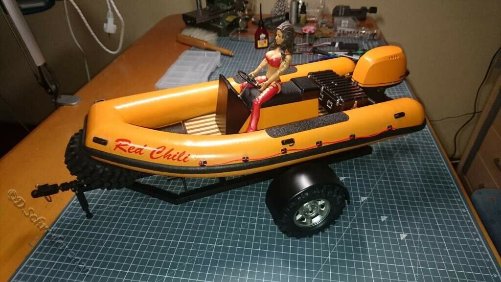

Ich habe den Auflagerahmen für das Boot  noch etwas geändert, da jetzt ein Schlauchboot dort Platz finden soll. Vorne wurde ein Reserverad angebracht und alles ist schwarz-matt lackiert worden.
Beleuchtung folgt noch in Form von 5mm LEDs, aber später.
Die angedeute Federung, federt aber kaum.
Mit aufliegendem Boot schaut es dann so aus:
Ein paar Kleinigkeiten fehlen natürlich immer noch, am Trailer sowie am Boot.

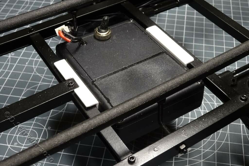

Jetzt hat der Trailer noch ein bisschen Licht bekommen, in Form von 5 mmm LEDs in der Stoßstange. Weil ich keine Kabelverbindung zum Zugwagen haben wollte, habe ich ein Akkupack mit 4 Eniloops und Schalter bebaut, welches im Chassis eingehängt wird und bei Wasserfahrten sicherheitshalber entnommen werden kann.

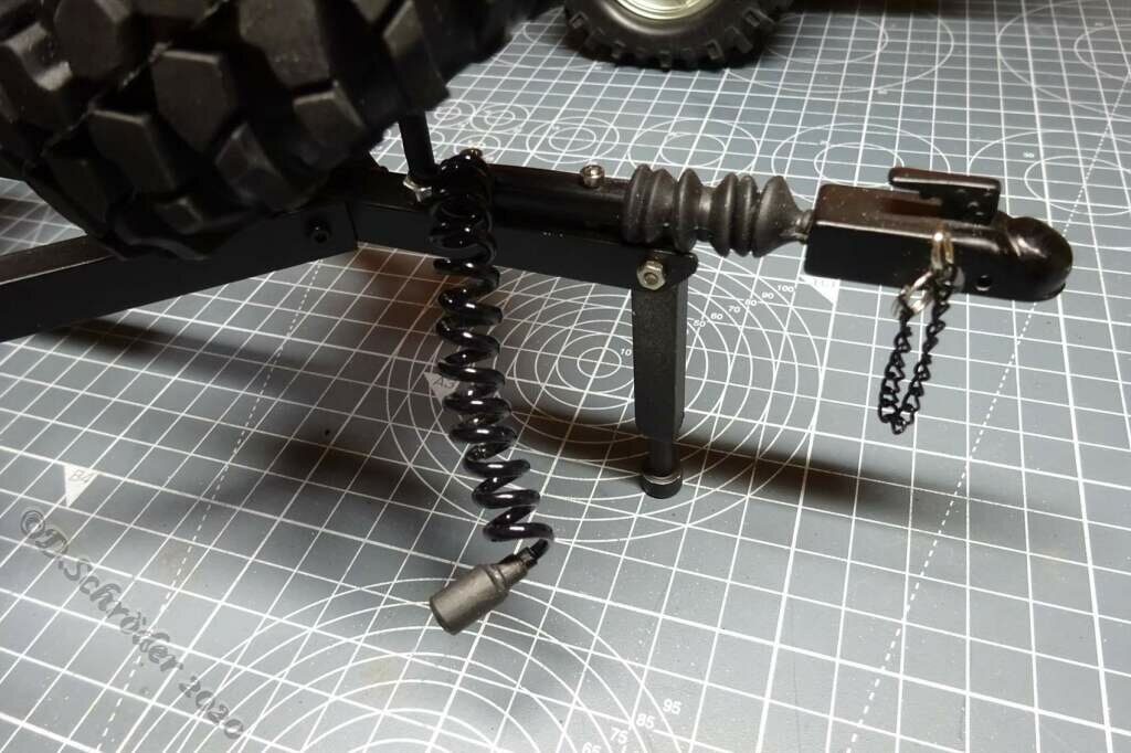

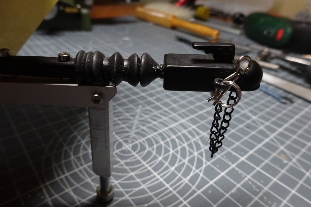

Eine Kleinigkeit ist noch verändert worden, die Kupplung.
Ich habe sie etwas abgeschliffen damit sie am Zugwagen mit der an der Zugvorrichtung vorhandenen Arretierung und nicht mit dem Sicherungsdorn befestigt werden kann. Dasist wesentlich komfortabeler. Zusätzlich ist noch ein Fake->Anschlußkabel angebracht. Es besteht aus einem Kunststoff Haargummi meiner Tochter. Sieht zumindest aus wie ein Spiralkabel und lässt sich gut dehnen.
und mit dem Boot darauf:
Der Ersatzreifen dient gleichzeitig als "Prellbock" für das Boot.
