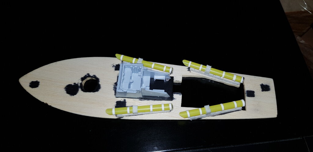

Hier ein erstes Foto vom balsadeck mit Strohhalmtorpedorohren 0.8g20200820_110135.jpg.c9200189b9de675c9cdf1bd058c03863.jpg
 und dem originalen Aufbau ( durch den gedruckten Süll kann der noch ausgetauscht  werden). Der Aufbau wiegt soviel wie das Deck...

Das Balsadeck habe ich verworfen, weil das Originaldeck besser zu bearbeiten ist.
Auch passt das grenzwertig zum max-Gewicht des Modells.

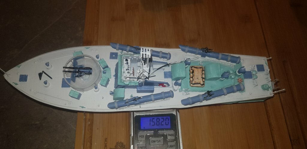

Da zeich ich mal die Bilders.....
Torpedorohre und Oerlikon-Galerie habe ich leicht gebaut.
Ergebnis:
158g Gewicht mit einem1800mAh 25C Lipo.
4Watt Antriebsleistung direkt auf die Schraube.
Badewannentest:
Nach ca. 50cm Vollgas gleitet das Teil.
Freue mich auf die Jungfernfahrt.
