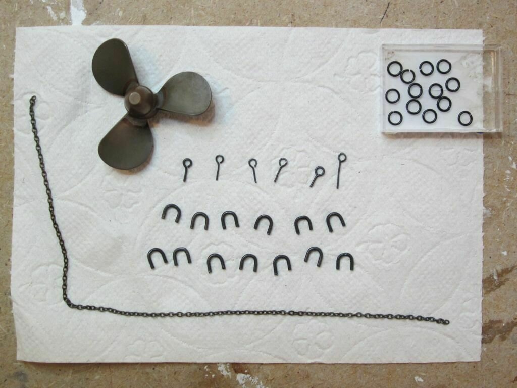

Der Propeller war nach ca. 3 Minuten schön dunkelbraun und wurde dann aus dem Tauchbad genommen. Die Kette, vorher glänzend messingfarbig, war nach 5 Minuten fast schwarz. Die aus Messingdraht bestehenden Augbolzen und U-förmigen Bügel färbten sich deutlich langsamer und weniger. Nach 20 Minuten hatten sie sich gerade mal grau gefärbt, wobei in den letzten 10 Minuten keine Veränderung mehr sichtbar war – aber die Hoffnung stirbt ja zuletzt. Nach dem Abspülen und Trocknenlassen (und ablöten von dem Haltegestell) rieb ich die Teile zur Konservierung dünn mit Ballistol-Öl ein. Das Ergebnis ist auf dem folgenden Foto zu sehen.
(Die Ringe wurden nicht mit brüniert. Die habe ich so tiefschwarz wie sie sind gekauft und zum Vergleich mit aufgenommen. Sie sollen übrigens zusammen mit den U-Bügeln, die ins Deck gesteckt werden, zum Anbringen von Fendern dienen.)
Mit der grauen Färbung der U-Bügel und Augbolzen war ich nicht zufrieden – das hatte ich mir viel dunkler gewünscht.

Diesmal brünierte ich nur die U-Bügel und Ringbolzen aus dem obigen Bild erneut. Dabei war ich etwas skeptisch, weil der Hersteller davon abrät, das Mittel auf einer vorhandenen Brünierung anzuwenden. Auch wäre es für den Vorgang besser gewesen, wenn ich die Teile nicht schon mit Öl eingerieben hätte.
Als Vorbehandlung wurden die Teile sorgfältig mit dem Entfetter eingesprüht, mit heißem Wasser in einem Kugel-Teesieb abgespült (das ich für diesen Zweck nicht verwende) und mit feinem Schleifvlies bearbeitet. Nach nochmaligem Abspülen, Entfetten und Abtrocknenlassen ging es weiter.
Ich füllte den Tauch- und Schüttelbehälter ;) etwa 2 mm hoch mit der Brünierflüssigkeit, gab die Kleinteile dazu und ließ das Mittel in dem verschlossenen Behälter 5 Minuten lang unter gelegentlichem Schütteln einwirken. Die Flüssigkeit wurde dann durch das schon erwähnte Teesieb in ein Glas abgegossen, das bei Gelegenheit zur Schadstoffsammlung gebracht werden muss. Die im Sieb aufgefangenen Kleinteile wurden unter warmem Wasser abgespült und nach dem Trocknenlassen (auf dem wertvollsten Papier unserer Zeit, siehe Foto :muahaha:) durch leichtes Einreiben mit Ballistol-Öl konserviert.
Die Ringe, der Propeller und die Kette sind hier nur zum Vergleich wieder mit abgebildet. Die Augbolzen und Bügel sind jetzt so dunkel geworden, wie ich es haben wollte.
