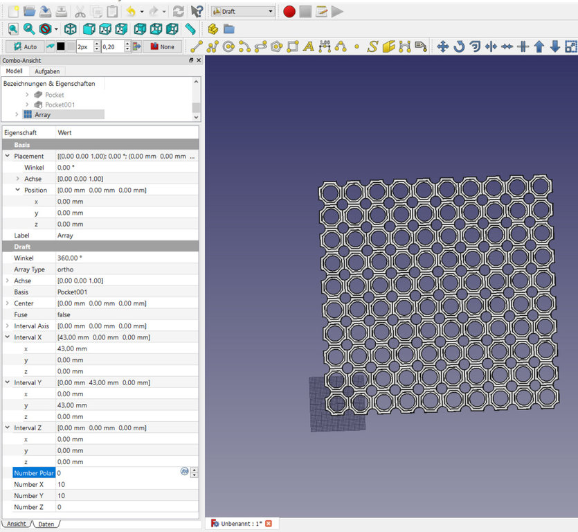

Wie vervielfältigen.... ich hab versschiedene Möglichkeiten ausprobiert, am einfachsten war am Ende die Array Funktion (natürlich gegoogelt, sonst find' man nix).
Also alles auswählen (oder nicht, ich glaube Array nimmt immer das vorige) und umschalten in den Draft Bereich (ich frag mich warum das im Draft Bereich ist, aber ich frag mich bei CAD grundsätzlich vieles....)
Im Draft Modus ist rechts die Auswahl Array (siehe Pfeil)
Per Default (bei mir) hat man Intervallabstände und Anzahl die alles mehr oder weniger übereinander legt.
Das lässt sich aber leicht einstellen:
Interval X und Y jeweils die Seitenlänge der Box eingeben (diese liegt ja in der XY-Ebene) und Intervall Z auf 0. Schon hat man 4 Stück (Voreinstellun unten 2 je X und Y).
Ändert man die Anzahl bekommt man eine Fläche:
Polar 0, Number X = 20, Y=20, Z=0:
Wenn einem die Position nicht gefällt, kann man das oben in den Parametern auch noch ganz eifach ändern. Das STL file wird in CURA aber automatisch zentriert.
So kann man einfach Mustermatten erstellen, gleiches wäre auch für Gitter oder andere symmetrische Strukturen möglich. Detailgrad ist abhängig vom Könen des Druckers (also dem der die Datei in den Drucker füttert und die Parameter einstellt und dem 3D Drucker).
PROBLEM/FEHLER:  Wenn ich die Grundform ändere übernimmt er das bei mir nicht im Array. Nur die Erste Form ist neu. Man kann aber das Arry löschen und neu machen, dann gehts.

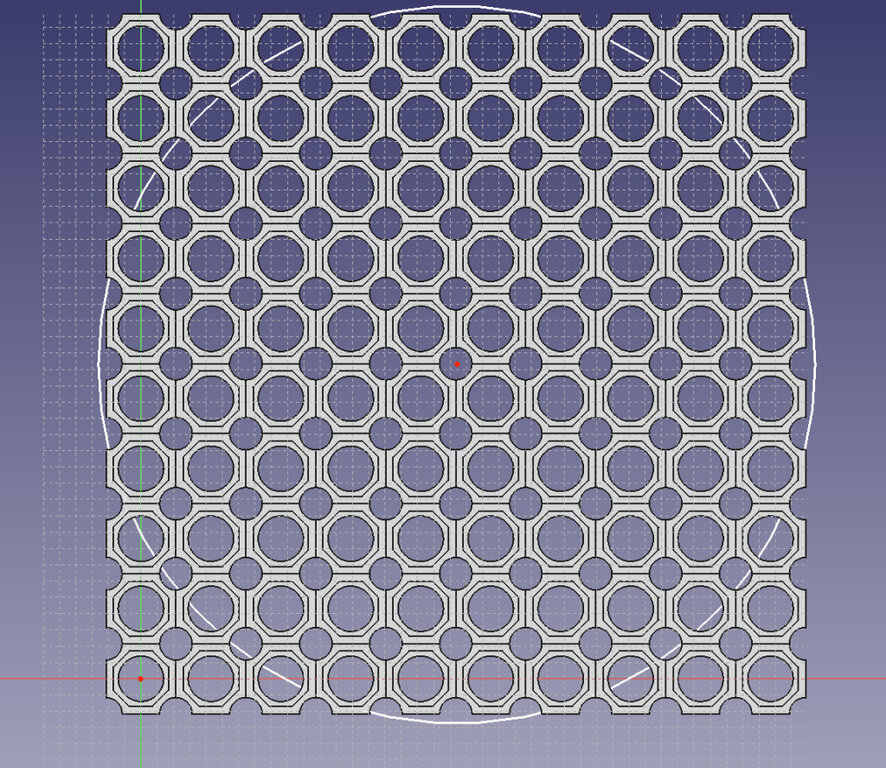

Bingo .... theoretisch kann man wohl die Urzelle auch ausschalten, aber zum STL export muss man ja eh auswählen:
Das als STL exportiert und man hat die runde Matte.
Mit entsprechend anderen Funktionen könnte man auch mehrere Stücke ausschneiden, werd ich vielleicht später mal versuchen.
Okay, hab dann mal versucht aus dem Kreis ein Kreis in der Mitte auf gleiche Art auszuschneiden, da meckert das Programm aber nur.
Keine Lösung des Problems aber das Problem umgehen kann man, wenn man gleich zu Beginn zwei Kreise in der Skizze zeichnet (gleiche Schritte wie oben):
Aufpolstern:
beides auswählen:
Schnitt aus zwei Formen, rechnen lassen und:
Das Ganze sollte auch mit Zickzackformen usw gehen, sofern die sich aufpolstern lassen.
