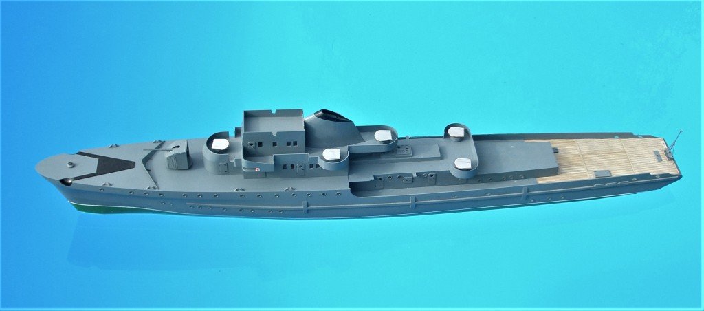

Die abgebildete Zeichnung ist mir als Kopie vom Original aus der Werft überlassen worden. Auch das darauf folgende Bild stammt von der Werft, welches auf einer der Probefahrten gemacht wurde. Das untere Bild ist von mir erstellt worden was die Probefahrt meiner Modell-Krake zeigt!

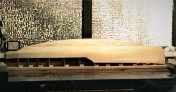

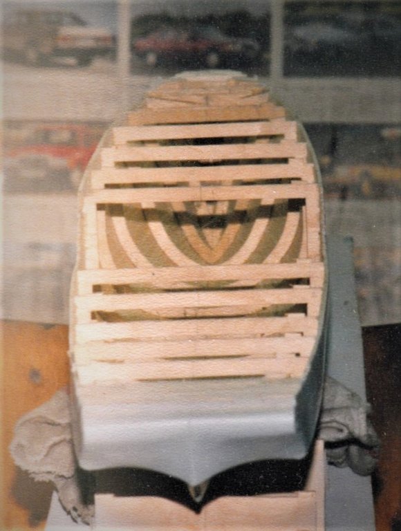

Die Bauzeit betrug ca. 15 Jahre. Die ausgesägten Spannten wurden aus 4mm Sperrholz ausgesägt und auf der Helling positioniert. Danach Balsaleisten mit einer Rasierklinge von der Platte geschnitten und mit UHU-Kleber verleimt! Der Bug und  das etwas komplizierte Heck wurde aus einem Balsaklotz gefertigt!

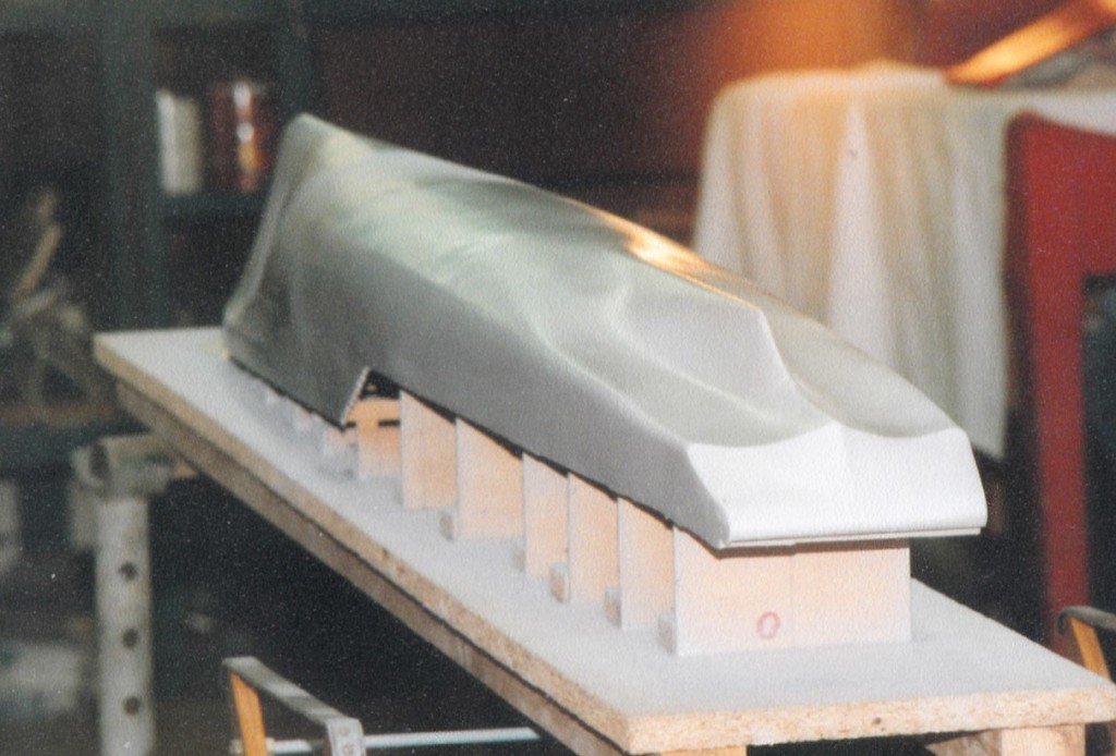

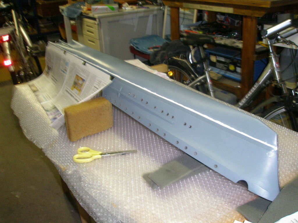

Vor dem Trennen des Schiffsrumpfes von der Helling, lagen vorher viele Spachtel,- Schleif,- und Farbarbeiten an. Der Endanstrich erfolgte dann mit einer wasserfesten Farbversiegelung. Leider hatte ich damals keinerlei Erfahrung mit Harz und Glasseide zuarbeiten.

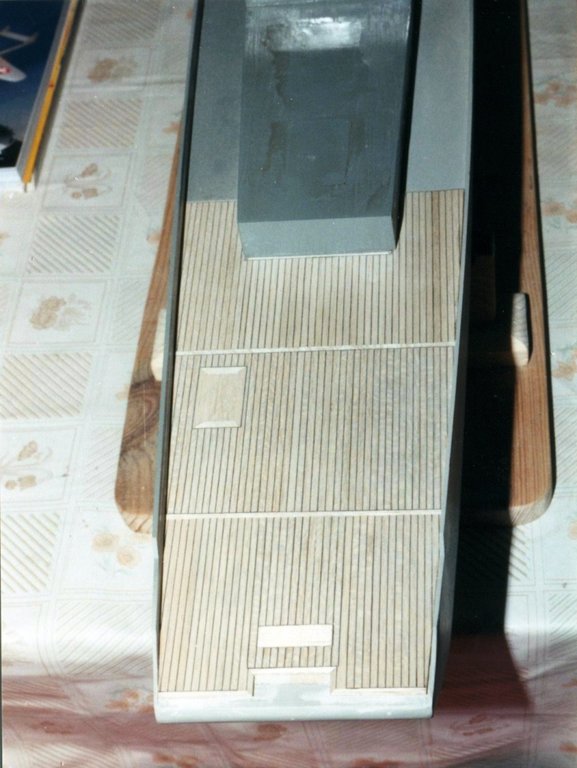

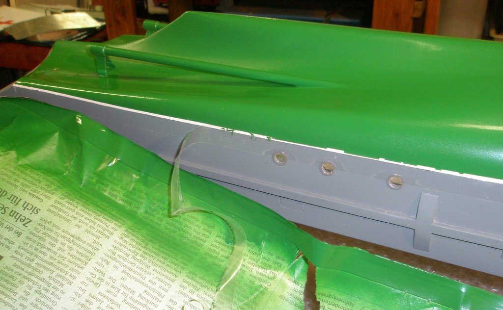

Das Achterdeck ist mit ca.4mm geschnittenen Balsaleisten auf Alu-Blech verklebt. Als Teerfuge, wurde schwarzes schleifbares Material von Videohüllen passend geschnitten und zwischen die Balsaleisten verklebt. Das Achterdeck ist in 3 Teilen gebaut worden und ist separat abnehmbar.  Es wurde achtern nur durch die 2 Krane der Räumgeräte verschraubt, ansonsten wird es nur durch Magnete gehalten, um weitere Schraubverbindungen zu vermeiden. Hier nutzte ich kleine Magnetstreifen vom Kühlschrank, die an den Spannten angebracht wurden.  Als Metall wurden  0,10mm Streifen von Ventillehren auf dem unteren Alu-Trägerblech geklebt sind.
Kunststoffstreifen als Teerfuge im Achterdeck zwische den Holzleisten verklebt.jpg
