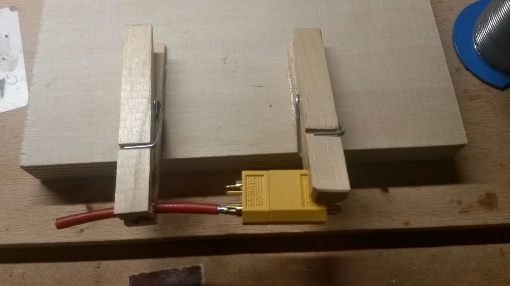

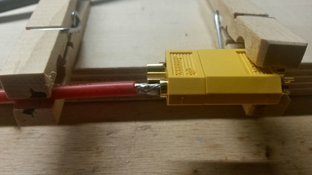

Bau dir aus einem Brettchen und zwei Wäscheklammern eine Vorrichtung zum Löten.
Das Brett von dem Typen ist Quatsch. An ner 4mm Litze verbrennst du dir trotzdem die Finger.
(Die bleibt noch richtig lange heiß, dann lässt du zu früh los oder fängst an zu wackeln.
Schon hast du eine schöne, kalte Lötstelle.)

Wenn du die nimmst, musst du zwingend Siliconschlauch o.Ä. über die Backen der Krokos schieben.
Sonst frisst sich das Krokodil unschön in deine Kabel :-)
p.s. Ich hab zwei solche Teile - Die klammern sind mir lieber.
Vor allem, weil man sich auch schräge, vertikale oder sonstwie angeordnete zusammenkleistern kann :-)

Die Idee mit den Wäscheklammern finde ich super.
Wenn man, wie in dem Film, die Kabel beim Löten mit der Hand hält, ist die Gefahr groß, daß man kalte Lötstellen produziert. Wird das Kabel in dem Moment, in dem das Zinn erstarrt, auch nur gering bewegt, ergibt das eine unzuverlässige Lötverbindung, erkennbar an rauer Zinnoberfläche. Eine richtig gelötete Verbindung muß glänzen wie poliert, jedenfalls bei bleihaltigem Lot.  80W Leistung sind bei solchen Kabeln das Mindeste. Je größer die Wärmemenge, die pro Zeiteinheit fließen kann, desto kürzer die Lötzeit und um so schonender ist die Prozedur für die Stecker.
