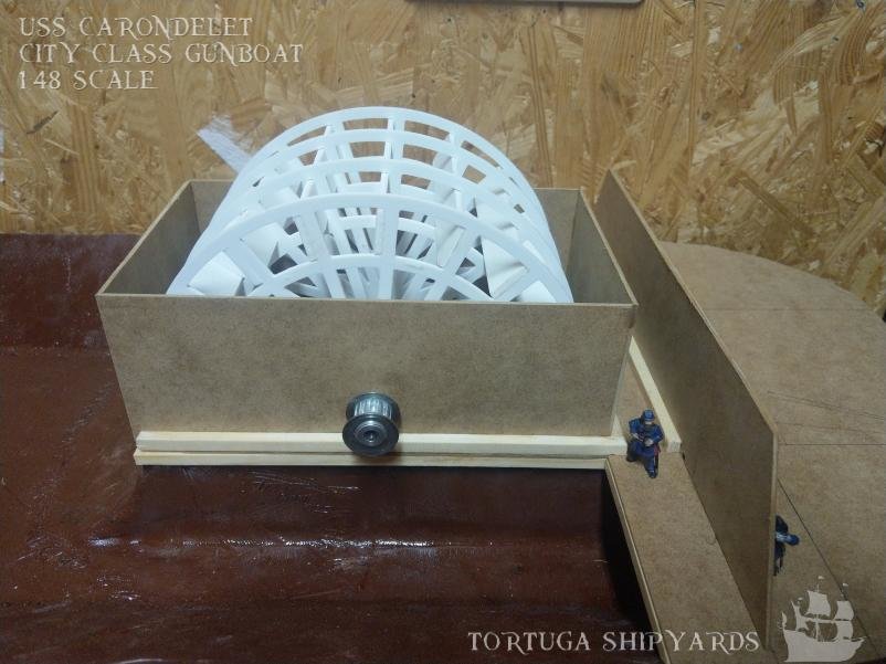

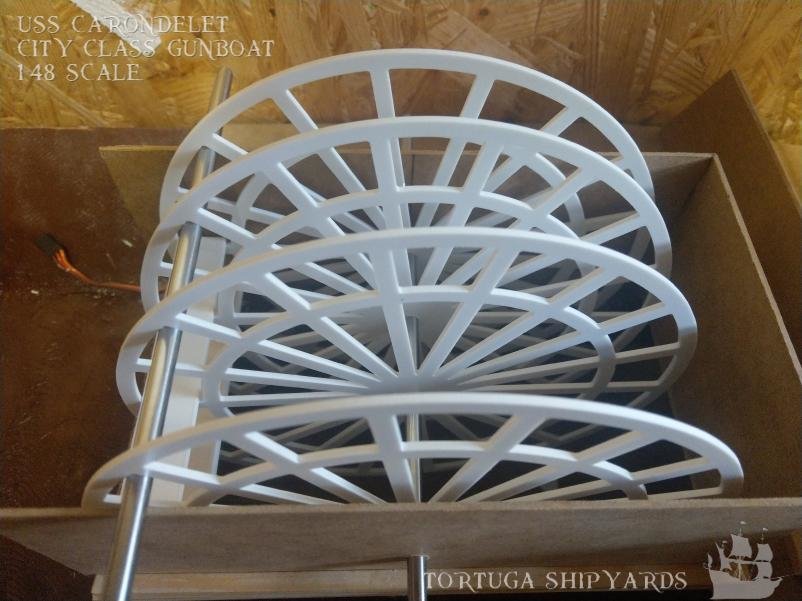

Die Kränze für das Schaufelrad hat Maik (MT-Nord) schnell und in bester Qualität aus 2 mm Polystyrol gefräst - nochmal vielen herzlichen Dank dafür :that: - die Schaufeln habe ich mit dem Cutter und einem Metallwinkel aus 3 mm Polystyrol geschnitten und mit lösungsmittelhaltigem Sekundenkleber befestigt.
Das Schaufelrad im Bau - die zwischen die Speichen geschobene Achse fixiert die Radkränze während die Schaufeln eingeklebt werden.
Im Vergleich mit den beiden Figuren werden die Dimensionen des Schaufelrades erst so richtig deutlich. Sobald Radkasten und Schaufelrad lackiert sind, geht es weiter mit Teil II - Antriebs- und Ruderanlage und ein paar genauen Infos zum Original.
