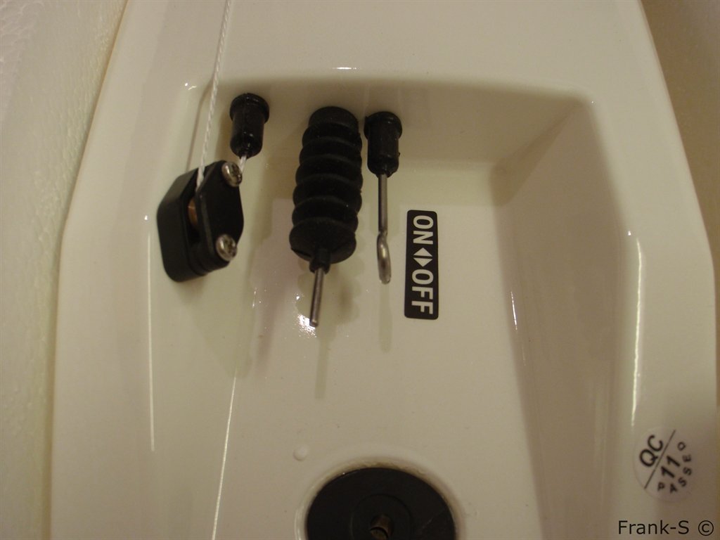

Ich habe die ganze Angelegenheit mal genauer betrachtet und festgestellt, dass mir die "Mimik" zum Einschalten des Empfängers so gar nicht zusagt. Im Einbaurahmen für Servo und Winde ist ein Schiebeschalter montiert, an dem ein Stahldraht eingehängt ist, der wiederum durch die senkrechte Wand der Plicht geführt ist, um von dort aus bedient zu werden:
Sieht nicht so sexy aus und musste geändert werden. Auf dem Bild kann man auch den Batteriehalter sehen, den ich auch getauscht habe, weile ich meine Modelle gerne mit LiPo Akkus betreibe. Auf dem Ruderhörnchen ist die Klemme für das Rudergestänge zu erkennen, die sich als etwas wackelig herausgestellt hat, das wollte ich so auch nicht lassen.
Hier die Bedienung des Schalters in der Plicht, daneben das Rudergestänge.

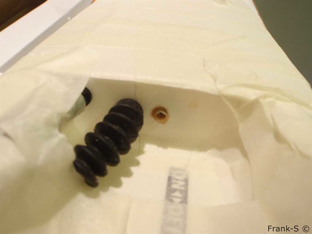

Wenn man jetzt in die axial angeordneten Hülsenstücke der Buchse den entsprechenden 2mm Goldstecker einsteckt, ist die Funke eingeschaltet. Das Ganze muss nur noch von innen in den Rumpf eingeklebt werden und zwar just in die Bohrung, die ursprünglich für das Schaltergestänge vorgesehen war. So ungefähr sieht es dann von innen aus:
Das BEC habe ich einfach unters Deck geklebt, da wird es nicht so schnell nass. Man kann im Spiegel der Plicht die Durchführung der Schot sehen, die Durchführen des Rudergestänges (großer schwarzer Kreis) und vom Kabel verdeckt den Schalter 8-)
Von außen sieht es dann so aus:
Mit gestecktem Goldstecker so:
