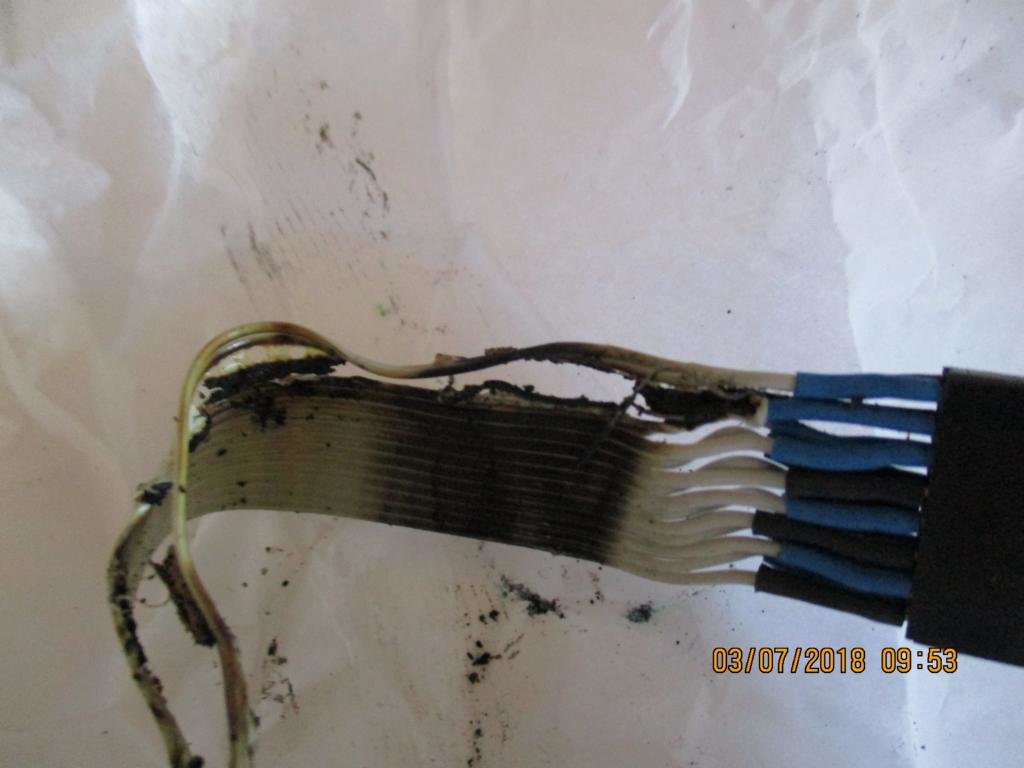

Ich muß das vielleicht erklären, ich habe an meiner Beleuchtung unsachgemäß gearbeitet.
Man braucht bei einem so kleinen Schiff ja keinen Schaltplan, dass merkt man sich.:muahaha:
Jetzt mache ich einen Schaltplan und möchte zumindest abundzu eine richtige Beleuchtung schalten können.
