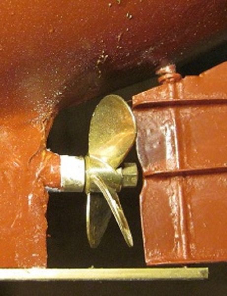

Moin
Ich konter
Das Stevenrohr ist durch eine Drehteil auf Nabendurchmesser gebracht worden, mit Einstich für einen O-Ring. Die "Mutter" die Raboesch abbildet wird weg gedreht und mit einer separaten Hutmutter wird der Propeller gekontert.
Ralph
Alternativ kannst du Dogdrives verwenden, da kommt das Problem gar nicht erst auf.
Wenn's sein muss, Mutter aufkleben mit Loctite "Fügen Nabe/Welle". Das Zeug hält derartig, daß wirklich nur noch Hitze hilft, um das wieder auf zu bekommen. Den Prop dann mit mittelfestem Loctite sichern. Hält absolut sicher.
