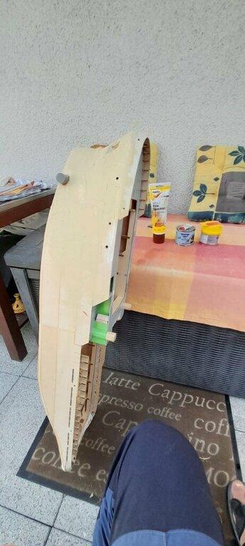

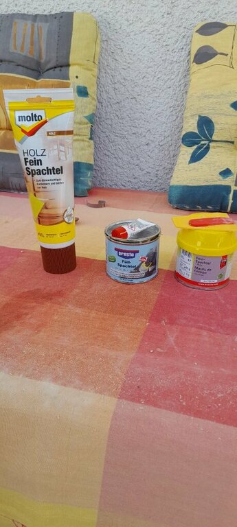

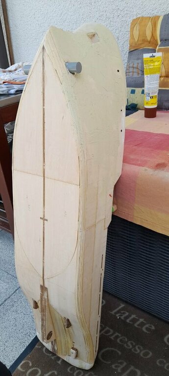

Bin gerade dabei meine Fairmount zu spachteln, weiß aber nicht so recht ob ich alles richtig mache.
wer kann mit Tipps geben wie, und mit welchem Werkstoff ich anfangen soll.
Habe mal ein paar bilder von meinen ersten versuchen gemacht ,wäre toll wenn mir jemand einen kguten Rat geben könnte.

Ralph Cornell
Ganz Wichtig:! Die Austritte der Querstr. nicht spachteln! Oder wenn, dann mit einem Schaum aus Epoxi und Microballons. Das hält dann ewig dicht. Man kann den Schaum so einstellen, daß er entweder nicht fließt oder nur wenig. Ist hochfest und in Grenzen sogar ein wenig elastisch
