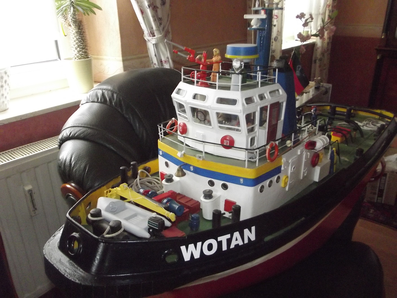

Genau das was mir der Arzt für die nächsten Wochen verboten hat aber ich kanns einfach nicht lassen. Sehe ich es mal als Geburtstagsgeschenk von mir an mich.
Ein kleines Schlepperchen, gerade mal 1,6m lang, ist mir aus einem Nachlass zugegangen.
Wotan steht drauf, das Teil sieht mir aber, bis auf einige Details, wie eine Smit Nederland aus.
Äußerlich mach das Modell einen recht guten Eindruck, die Technik ist aber überholungsbedürftig. Deshalb habe ich vor dem Rumpf komplett auszuräumen. Aus dem Kabelsalat werde ich ohnehin nicht schlau. Motoren sind mit Getriebe, die werden durch schöne dicke Lüftermotoren ersetzt. Sound scheint auch an Board zu sein, jedenfalls habe ich Lautsprecher entdecken können. Schlepp und Ankerwinde scheinen OK.
Edited by San Felipe
Schreibfehler
Nich schlecht! Aber weisse Hose auf 'nem Schlepper geht gar nicht :D:D

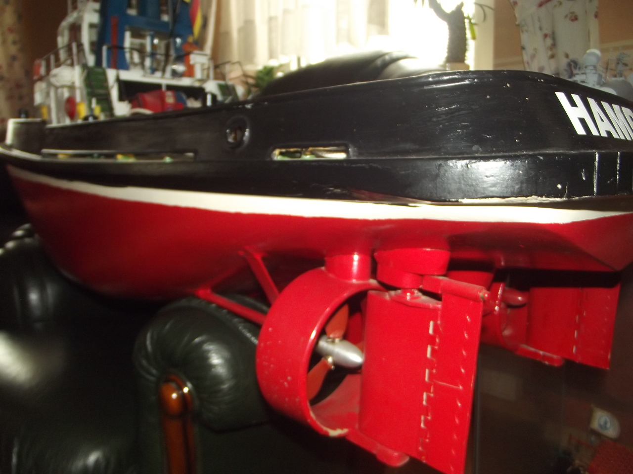

Habe meine Nase mal ein wenig tiefer in die Innereien des Modells gesteckt.
Die Beckerruder funktionieren sehr gut, da brauchts nur eine gründliche Reinigung um den Schmodder der Jahre zu entfernen und ein wenig Fett.
Die Props sehen nicht nur aus wie Verstellprops, sie sind es auch. Lassen sich noch immer sehr leicht bewegen, es fehlt allerdings das Servo. Das Gestänge ist aber noch vorhanden. Ausbau der Wellen, Reinigung und neues Fett dürften aber dennoch Pflicht sein.
Motoren laufen. Die wollte ich ja eigentlich tauschen. Nachdem nun ein Haufen Kabel beiseite gelegt wurde, konnte ich erkennen, das es sich um die guten alten "Schaffer Krafteier" handelt. Da muss ich noch einmal in mich gehen aber wie heißt es doch: "Never change a winning team".

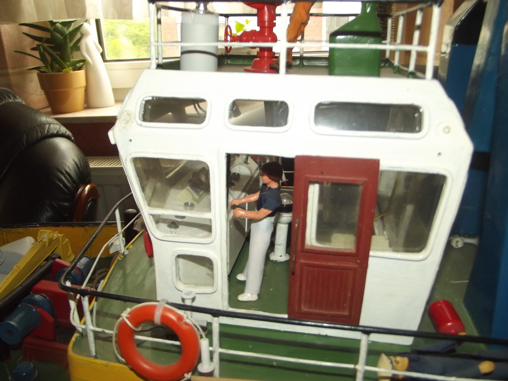

Details muss ich ändern/tauschen. So sind die Lampen, besonders die Decksstrahler nur Rohre mit eingesetzter Birne. Christians "Lampenladen" wird sich auf einen größeren Auftrag von mir freuen dürfen. Na ok, die weisse Hose des Steuermanns muss nicht unbedingt sein. Prima das überhaupt Figuren an Board sind, die werden sich aber alle einen anderen Arbeitsplatz suchen müssen, da schlichtweg zu klein. Ähnlich die Schwimmwesten, viel zu klein. Dafür ist der Radartopf zu groß und gehört da eigentlich auch nicht hin. Alles Kleinigkeiten, im Grunde aber ein tolles Gerät. Gefällt mir immer besser.

vor 11 Stunden schrieb San Felipe:
sach mal Peter:
Verstellpropeller funktionierend? Die Wellen bzw was davon zu sehen ist auf den Bilder (btw: wird besser mit den Fotos :that: ) sehen dafür aber sehr "schlank" aus - ich kenn das nur mit richtig dicken Rohren. Wie ist denn das gelöst?
Grüsse
San Felipe
Kann ich dir noch nicht genau sagen. Dazu müssen die erst einmal ausgebaut sein.
Ich denke, das die Welle selbst ein Stahlrohr ist, durch die dann der Zug zu den Blättern läuft. Das Rohr hat einen Außendurchmesser von 10mm, ganz so dünn ist es also nicht. Es täuscht ein wenig weil das ein gewaltiger Trümmer ist. Es scheint auch alles dicht zu sein, jedenfalls sind keine Spuren von Rost oder sonstige Nachweise von Wassereinbruch am motorseitigen Ende der Wellen zu finden.
Na ja, bei einem Stevenrohr von 10 mm Durchmesser (das kam auf dem Bild wiklich deutlich schlanker daher) lässt sich dann schon die Mechanik für den Verstellpropeller unterbringen.
San Felipe
Wie gesagt, das ist ein Trümmer, da wirkt so ein 10 mm Stevenrohr schon sehr schlank.
