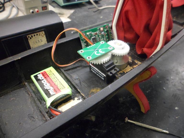

Ich werde diesen Antrieb in meine Gondel einbauen, die bislang von einen Marx Z Antrieb angetrieben wurde.
So fuhr die Gondel einigermaßen schön entsprechend dem Original.
Leider ist das viel zu schwer für den kleinen Rumpf.
Nun hier die ersten Bilder vom Pumpjetbausatz :
Leider war ich wieder zu schnell und habe den Topf bereits eingeklebt.
Nun warte ich noch auf den passenden kleinen Motor.
Der Schraubendurchmesser ist ca. 12 mm da wird so ein kleiner Brushless hoffentlich gut mit fertig.

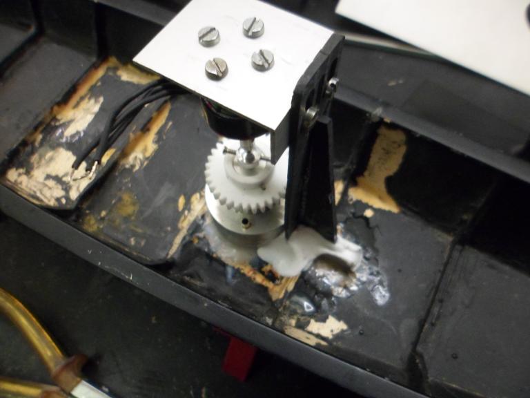

Heute mit der Motorhalterung begonnen:
Ein Flachstück aus Kohlefaser und ein Aluwinkel werden den Motor tragen.
So Heute die Halterung komplettiert.
Mir stellt sich gerade die Frage , womit verklebe ich die Strebe am Rumpf. Dacht zunächst an Stabilit oder Vergleichbares. Dann kam mir die Geräuschproblematik in den Sinn. Das wird ja Schwingungen geben, auch wenn alles optimal ausgerichtet ist.
Vielleicht besser mit Sikaflex ? Das dürfte Schwingungen und Körperschall reduzieren ?

Es gibt von UHU ein relativ neues schwarzes SILICON! Hochfest und temperaturbestänig bis 180 Grad. Da habe ich schon ganze Motoren in den Rumpf geklebt!!Gibt es sogar im Baumarkt!

Moin Günter,
eine Frage...hast du vom Platz her die Möglichkeit, deine Motorenhalterung
in U-Form zu bauen...? Denke das wäre, auch hinsichtlich Vibrationen, wesentlich
stabiler...und würde die Welle, was jetzt ja mit zur Stabilisierung diehnt, entlasten.
Moin Günter,
Hallo, da ist noch ein dreieckiges Flachstück vorgesehen das nach Vorne ausgerichtet ist. Ist nur noch nicht eingebaut.
so , das 3-Eck ist angebracht und alles einsilikoniert..
Bin gespannt , wenn ich es Morgen oder Übermorgen anklemm wie sich das rüttelt und schüttelt..
Am Rumpfboden habe ich noch ein U-Profil eingeklebt.
Die Trägerkonstruktion ist aus im  Vakuum verdichteter hochfeste Kohlefaserplatte

ich würde darüber nachdenken eine elastische Kupplung zwischen dem Motörchen und dem Pumpjet einzubauen. Auch wenn die Wellen gut fluchten kann es mit der starren Verbindung rappeln.
Wie sieht es mit dem Schwerpunkt aus? Wird die Fuhre nicht etwas kippelig mit dem Motor und seiner Halterung in so luftiger Höhe?
