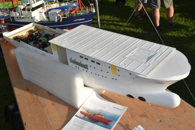

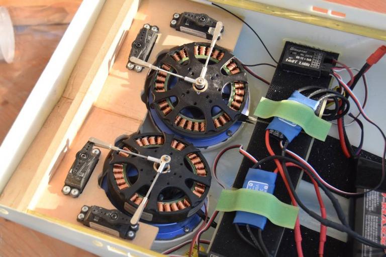

Hallo zusammen
Habe letzte Woche an unserem Schaufahren (SMC Goldach) einen neuen VSP entdeckt. Der ist nochmals eine Stufe leiser und vor allem nicht mehr so hoch.
Einfach super
Hier noch das dazugehörige Schiff.
Ein super Ding das Uwe (Bauer) da am konstruieren ist.

Was mich irritiert ist, dass man auf dem obrigen Bild die Antriebsmotoren
nicht erkennt....auf der Homepage von Bauer, sind diese direkt angeflanscht.
http://www.bauer-modelle.de/shop/401275/83512/151/voith-schneider-propeller/voith-schneider-propeller-vsp-65-bm
Für mich sieht es bei den oben abgebildeten so aus, als wäre da der obere
Ring der Motorrotor, man sieht da eindeutig die Kupferspulen.....dann wäre
da nochmals was geändert worden, wohl auch dem Modell geschuldet, was kein
höheren Aufbau zulässt.
Edited by JB007
Die Bilder oben zeigen die motoren doch sehr deutlich. Das Riemenrad bei denem Link wurde praktisch direkt durch den Rotor ersetzt. Die Kupferwicklungen gehören zum Motor.
Ja...hab ich ja geschrieben.....denke dass allerdings die Größe
geblieben ist....aber das werden wir dann ja noch genauer erfahren,
sobald Bauer das online stellt.
Kein Ding....mein Fehler....hatte schneller geschrieben wie gedacht/recherchiert :roll:
Es ist der ursprüngliche Graupner VSP der Parat. Uwe hat die Rechte gekauft und bring ihn in eigener Regie auf den Markt. Zuerst mit Riemenantrieb und angebauten BL Motor. Und nun mit direkt angebauten BL Motor. In diesem Versorger braucht er eine geringere Einbauhöhe, deshalb hat er einen Motor mit noch geringer Einbauhöhe gesucht. Er hat sie laufen lassen und er ist nochmals um vieles leiser als der alte.

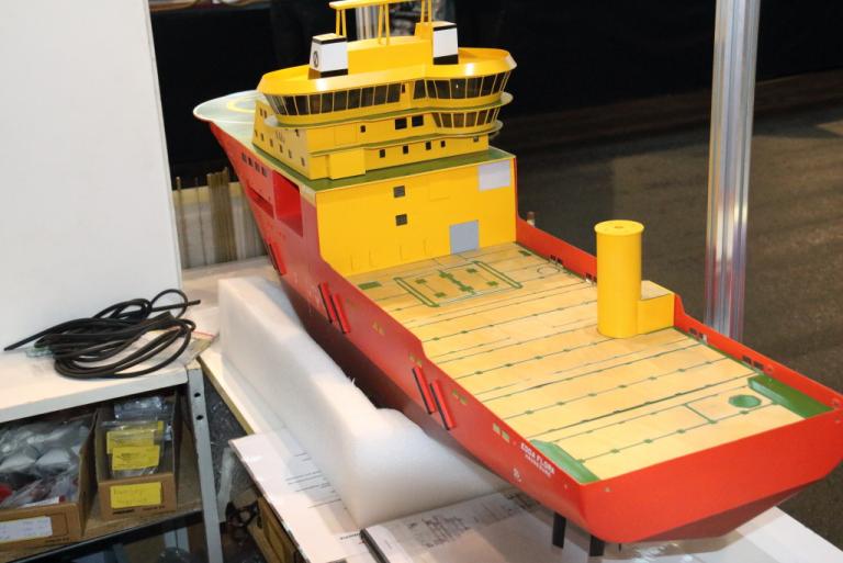

Wir sind dabei die Edda Flora als Modellbaukasten im M1:75 zu konstruieren.
Auf der Hobby-Spiel in Leipzig wurden die ersten Tests mit dem Modell gefahren.
Antrieb: 2 VSP65BE
Der Baukasten soll Ende 2016/Anfang 2017 lieferbar sein.
Das Modell wird bei Voith Schneider in Heidenheim noch einigen Tests unterzogen.
Auf Grund der vielen Möglichkeiten das Modell mit Funktionen auszurüsten, wird es mehrere Ausbaustufen geben.
Der Preis steht noch nicht fest.
Nach Friedrichshafen wird es auf der Homepage veröffentlicht.
U.Bauer

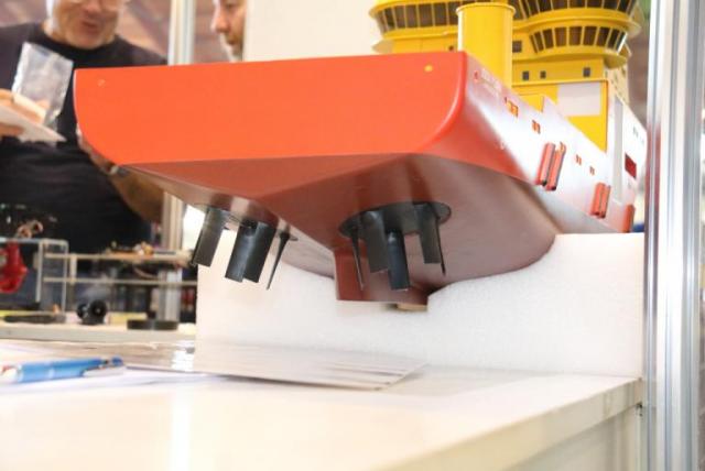

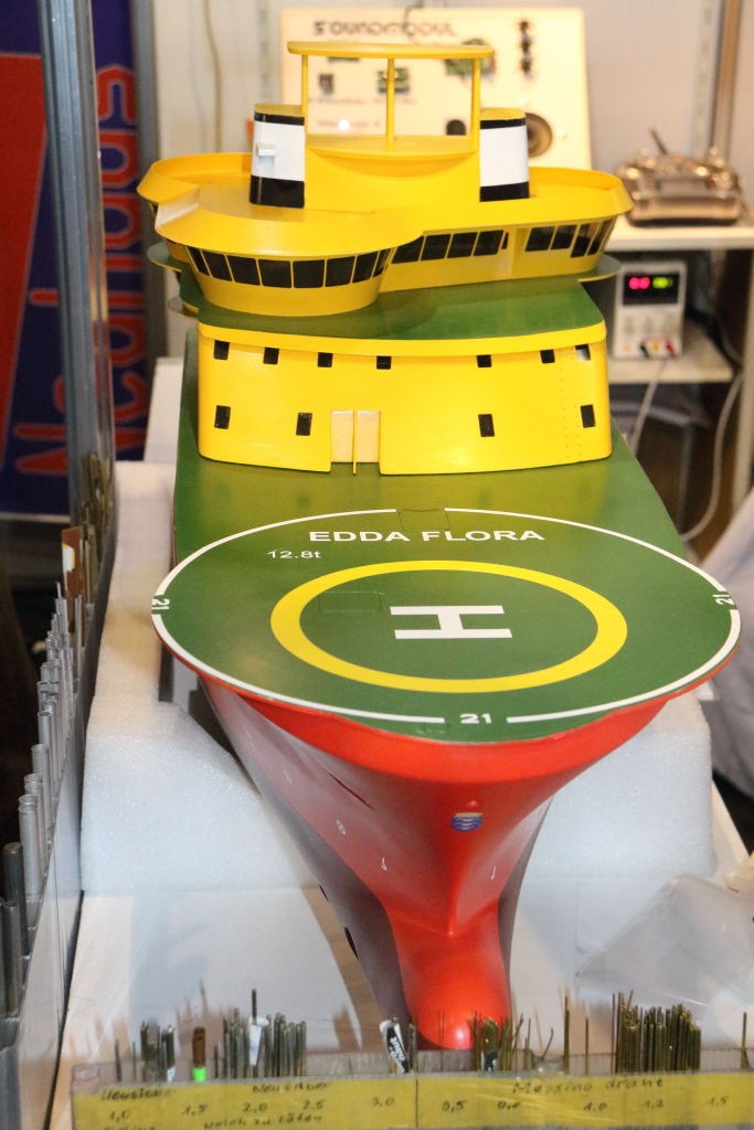

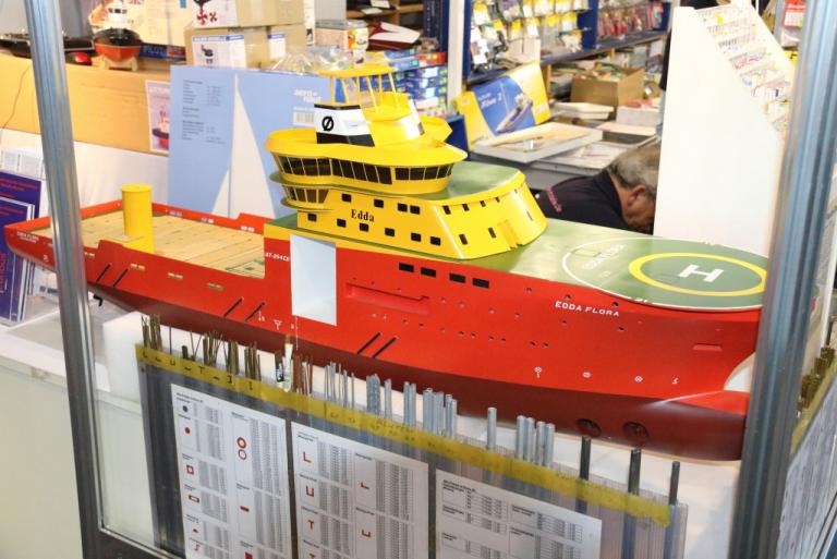

Hier nun einige Bilder aus Friedrichshafen.
Ich habe sie auch offen gesehen. Absolut klasse.
