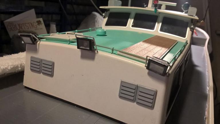

ich möchte gern ein paar Schutzbügel für Scheinwerfer anfertigen. Hab hier einen schönen Edelstahldraht, leider auf einer Rolle mit 200mm Durchmesser. Gibts nen Trick wie man den mit einfachem Werkzeug zunächst grad bekommt? Bräucht so Stücke von 60mm Länge... Wenn ich das mit den Fingern versuche, wird der nicht wirklich grade :ohno:

Probiere ich beim nächsten Mal ;o) Bin grad fertig geworden, nur noch bissie ausrichten und dann verkleben (von innen):

ganz lieben Dank - aber mit Hilfe der Tips von den Gentlemen hier (s.o.) hat es ganz vorzüglich geklappt - ja ich darf sagen: Es hat richtig Spass gemacht :that:
