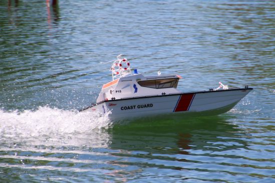

Ich wollte hier ein mal ein paar Fotos von unserem Lehmar von Robbe vorstellen.
Das Modell haben ein Kumpel und ich innerhalb eines Jahres gebaut!
Das Schiff ist 100 cm Lang 40 cm Breit,Gewicht etwa 8,5Kg !
Die Antrieb waren zuerst die Orginal Z Antriebe mit den Robbe 755/ 40 Motoren!
Leider war das Schiff zu schwer und wir mussten uns etwas einfallen lassen also rüsteten wir den Lehmar
um auf die 28mm Kehrer Jets.
Die Fahrbilder auf den Fotos vom Lehmar sind mit den 28 mm Kehrer-Jets ausgerüstet!
Die Orginal Motoren wurden durch 2-Brushless mit je einem passenden Reglern.
Gefahren wird mit 14,8 LiPo 3600 mA die nach 20 Minuten dann auch leer sind.
Das Fahrbild finde ich sehr schön für ein 8kg schweres Boot.
Als Sonderfunktionen haben wir:
Den Mast kann man ausfahren
Löschmonitoren sind dreh-und höhen-Verstellbar
Licht  (Blaulicht)
Suchscheinwerfer
Radar
