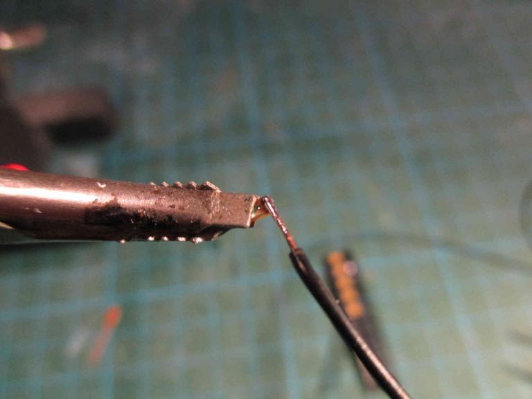

Nun wird mit der Pinzette eine LED genommen und in die dritte Hand gespannt.

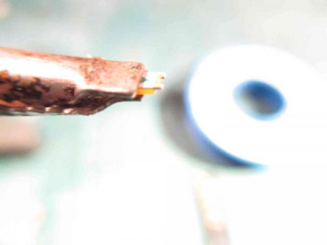

Das entscheidende bei der dritten Hand: ich habe den "Greifer" modifiziert und sein Maul mit einer Flachzange gerade bzw flach gebogen - siehe Bild.
Bei der LED ist hinten ein grünes Dreieck  drauf. Das gerade Ende des Dreiecks ist plus, die Spitze des Dreiecks ist minus. Und links und rechts neben dem Pfeil sind jeweils Kontakte.
Die LED wird so reingezwickt, daß ein Kontakt rausschaut.
Nun wird mit dem Lötkolben der abisolierte Draht / Litze verzinnt. Das heißt: den Lötkolben an den Draht halten, Lötzinn dazu, und der Draht sollte sich mit Lötzinn bedecken. Dazu könnt ihr den Draht in eine weitere Klammer der dritten Hand einspannen. Wenn es nicht gleich klappt, üben - am Draht ! (nicht an der LED) Draht abzwicken, nochmal probieren. Bald habt ihr es raus.
Dann die LED verzinnen: die ist ja schon in die dritte Hand gespannt. Dazu Lötzinn an den Kontakt halten, und mit der Lötspitze auch an den Kontakt gehen. Möglichst kurz, eben gerade so lange, bis das Lötzinn schmilzt.  Schwupp, sollte der Kontakt verzinnt sein.
Nun sind die beiden Teile, die zusamen kommen sollen, verzinnt: der Draht und ein Kontakt der LED.
Nun wird der verzinnte Draht an den verzinnten Kontakt der LED gehalten, Die Lötspitze kommt auch dazu, berührt also den Draht, der auf oder dicht neben dem Kontakt liegt. Die Lötspitzes sollte die beiden Teile auch nur möglichst kurz berühren, eben gerade so lange bis Lötzinn des Drahtes und Lötzinn des Kontaktes schmelzen und zusammenfließen. Sollte dann ungefähr so wie auf dem letzten Bild aussehen.
Nun kann man die LED am Draht nehmen, anders rum einzwicken und die Prozedur mit dem zweiten Kontakt wiederholen.
Danach Vorwiderstand an einen der Drähte anschliessen und testen
Wens leuchtet: fertig. Wenn nicht: an den Lötstellen der Kontakte wackeln, vielleicht gibt es eine kalte Lötstelle. Falls ja, betreffenden Kontakt nochmals nachlöten.
