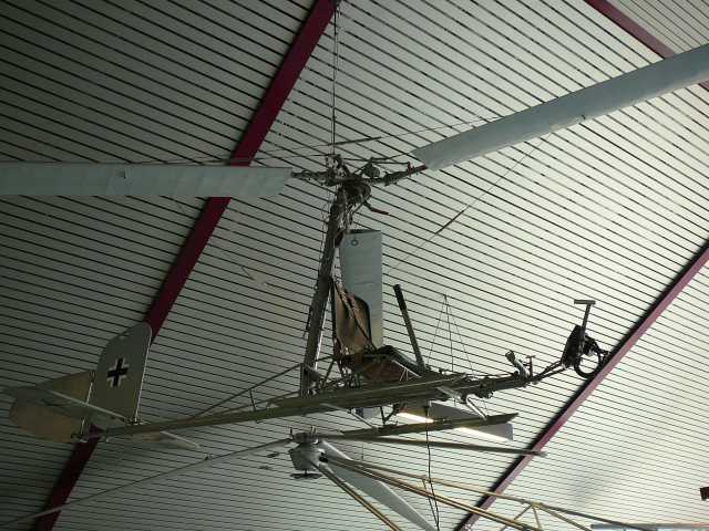

das klingt sehr interessant - ich weis, dass im Deutschen Museum München eine original Bachstelze hängt und auch an einer Informationswand über den Einsatz berichtet wird. Ggfs. könnte auch noch im Hubschraubermuseum Bückeburg Informationsmaterial vorhanden sein - mir war danach, dass ich vor langer Zeit dort auch eine gesehen habe. Bei dem Behälter soll - soviel weis ich noch - um einen Druckbehälter gehandelt haben - aber über mehr - muss ich passen.

Im Aeronauticum Nordholz gibt es ein Modell! Glaube da auch Bilder von zu haben. Aber wo?????
Das ist wirklich schwierig etwas über die Behälter zu finden. Das Fluggerät selbst ist prima dokumentiert weil zumindest eines erhalten ist. Das Modell der Bachstelze ist sogar schon fertig. Über den oder die Behälter (ich vermute es waren 2, einer für den Rumpf, einer für die Rotoren) habe ich absolut nichts finden können.

In Bückeburg gibt es 1 Original der Bachstelze.

Im Hubschraubermuseum in Bückeburg hängt auch eine, irgendwo bei uns gibts auch Bilder. Ich suche mal

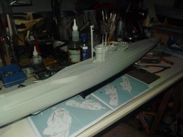

Nach kurzer Zeit sieht das schon wie ein U-Boot aus, Revell machts möglich. Allerdings ist der Rumpf noch leer, die Decks sind nur aufgelegt.
2 Wellen habe ich gerade aus der Bucht gefischt, morgen wird die Grabbelkiste nach Motoren durchforstet. Props habe ich auch noch passende auf Lager. Rundmaterial für die Behälter in Form eines alten Gardinenstabs (diese Stange womit man Vorhänge zu ziehen kann) wurde auch gefunden. Durchmesser passt fast perfekt, müsste 8,3 mm sein, die Stange hat 8,1 mm. Päpstlicher als der Papst will ich auch nicht sein, päpstlich sein liegt mir sowieso nicht wirklich.

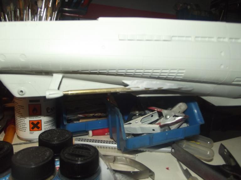

Immerhin sind jetzt die Stevenrohre eingebaut. Von den Wellenhosen des Bausatzes waren leider nur winzige Reststücke zu verwenden. Der Rest besteht nun aus den Rohren selbst, Epoxy und Spachtelmasse. Was solls, schleifen macht doch Spaß.
Noch ist der Rumpf weitestgehend leer und deshalb wurde schon einmal der Kiel mit Schrot gefüllt und anschließend mit Harz ausgegossen. Da wird sicher noch deutlich mehr Blei gebunkert werden müssen aber jetzt kommt man da noch problemlos ran ohne sich die Finger verbiegen zu müssen.

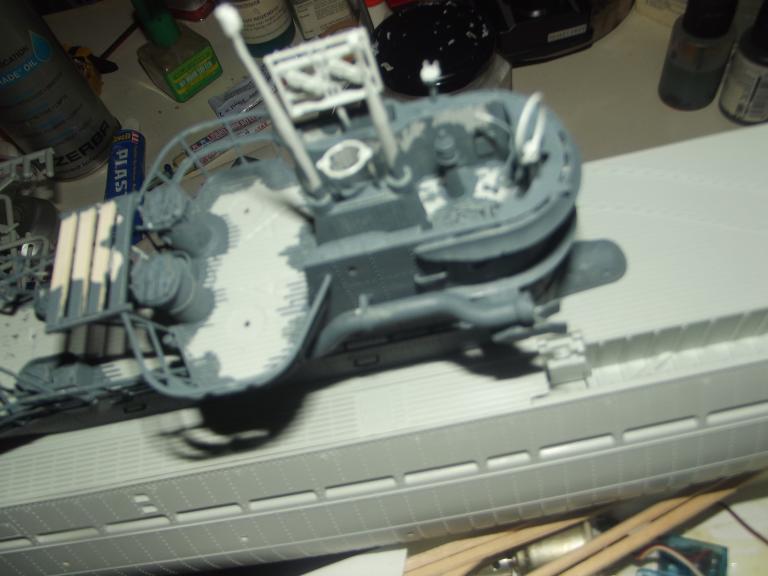

Am Turm sind die Druckbehälter aus Gardinenstangen, ein paar Kunststoff und MS-Resten und die Deckel aus 2 Kunststoffdruckknöpfen, entstanden.  Jetzt konnte sogar schon mit der Lackierung angefangen werden. Die restlichen Teile, Kabeltrommel für das Seil zu Bachstelze und die Waffen, werden dann nach der Lackierung angebaut.
