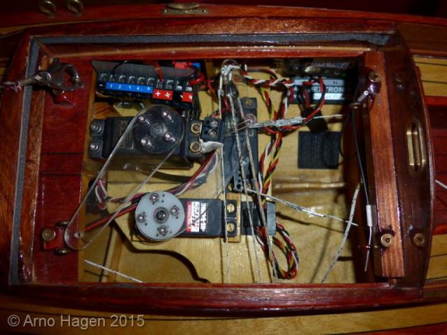

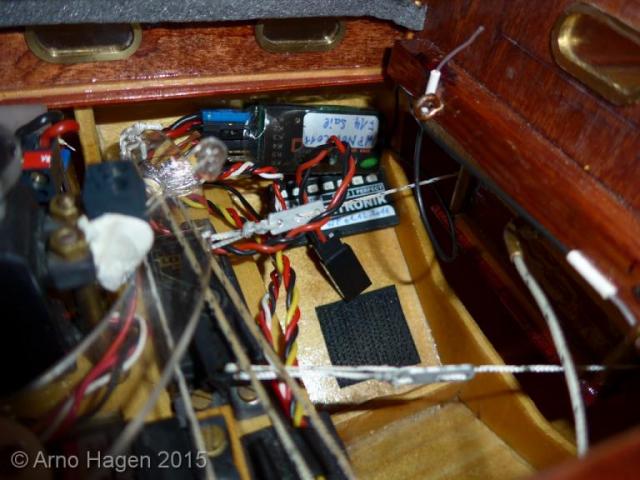

Wo habt ihr Empfänger und Akku verbaut und habt ihr ein zweites "Servobrett" dazu gebaut oder einfach in den Rumpf gelegt?
Den Empfänger habe ich Außenbordwand und den Akku auf dem Boden untergebracht. Beides mit selbstklebenden Klettband.
So verrichtet die Technik schon seit 2011 problemlos seinen Dienst.
Mal ein genereller Blick ins Innere:
Blick in die "Steuerecke" - Ohne Akku:
Mit Akku:
Hallo Arno
Ich bin im Moment die Dulcibella Isabella am Bauen, Rumpf ist fertig, warte jetzt auf mein Plexi Kielschwert, also noch weit von der Elektronik entfernt, aber Deine Bilder sind für mich Interessant, was hast Du da alles an Elektronik drin ??

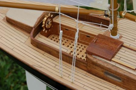

Bei meinen Dulcis habe ich die sichtbaren Aufbauteile alle selbst furniert. Die Basis darunter ist immer das bekannte Flugzeugsperrholz in 0.5mm resp. 1mm Dicke.
Ist ein Holz zu hell, habe ich einfach die Beize mit dem gewünschten Farbton genommen und das Furnier abgetönt.
Für die Furnierbeschaffung habe ich einen ganz einfachen Weg gewählt:
Ich bin zum Schreiner bei uns im Dorf und habe ihn nach Furnierresten gefragt.
Zuerst grossen Staunen und die Gegenfrage "wozu brauchen sie denn das?"
Kofferraum geöffnet und ihm den Rohbau gezeigt --> "Aha, kommen sie mal mit".
Ich durfte dann aus verschiedenen Farbtönen und in unterschiedlichen Grössen und Dicken Furnierreste aussuchen.
Mit einem kleinen Obulus in die Kaffeekasse wanderten die Furnierstücke in meinen Besitz. Ich habe heute noch Resten davon.
Also: Frag mal um die Ecke und wenn der erste Schreiner nichts hat, dann frag den nächsten.
Auf den Bildern siehst du ein paar Beispiele.
  • Den Aufbau meiner 1. Dulci im Rohbau und wie es fertig aussieht
  • Ein Oberlicht meiner 2. Dulci, einer Spreizgaffel-Ketsch mit selbst entworfenem Aufbau, einmal im Rohbau und das fertige Oberlicht
  • Die Kajüte der Ketsch mit der detaillierten Kajüttür
  • und wie das Ganze dann fertig aussieht in einem Ausschnitt
ja, und auch das Deck der Ketsch ist mit einzelnen Furnierstreifen beplankt.
Bei Fragen immer fragen ;)
