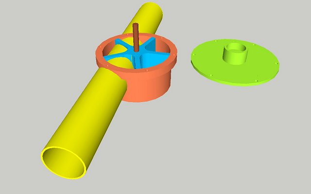

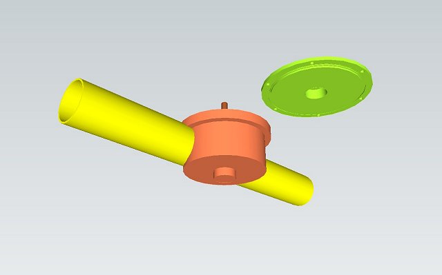

Ich habe mal ein bisschen rumgespielt. Dabei ist dies hier herausgekommen:
Herstellen wollte ich das alles (bis auf den Motor natürlich) aus Messing. Der Topf und der Deckel dazu werden aus dem vollen gedreht. Die seitlichen Rohre mit einem Aussendurchmesser von 25 mm sind vorhanden und sollen in den Topf weich eingelötet werden.
Der Deckel für den Topf hat einen Absatz nach innen und wird mit 6 Schrauben am Kragen des Topfes befestigt.
Ich frage mich nun ob der Deckel so dicht werden könnte wenn ich die Berührungsstellen ein bisschen fette :weisnicht: ?
Ausserdem hatte ich mir gedacht die Durchführung der Motorwelle durch den Deckel mit der Reibahle h6 herzustellen und dann die Motorwelle zu fetten. Kann das dicht werden :nixweiss39: ?

Hi Manfred
So geht das auch, da gibst ja auch fertige Teile. Aber eigentlich immer nur zwei-flügelig, könnte aber auch mit dreien funktionieren.
Deckel kriegst Du mit Dichtmasse oder allenfalls einem O-Ring sicher dicht.
Motoren-Achse mit einer Fett-Tasche oder noch besser mit einem Wellendichtring.
Druck ist ja na dieser Stelle nicht so viel vorhanden, da ja nicht tief im Wasser.
Ein oder zwei umlaufende Rillen in Deckel oder Gehäuse drehen und bei einer Probemontage entfetten, Silikon aus der kartusche auf dem Rand verteilen, eine Plastikfolie vollflächig auflegen und zusammenschrauben.
Nach dem Aushärten des Silikons die Folie vorsichtig abziehen und fertig ist eine flächige Dichtung, die man ein paar mal wieder öffnen kann.
Ich habe mal gelernt, dass für einen dichten Flansch die (gedachten) Verbindungslinien aller Verschraubungen über die Flanschfläche gehen sollten. Ohne irgendeine Dichtung ist das aber vermutlich so oder so höhere Kunst.
Ob eine gefettete h6/H7-Passung in der Größe dicht ist wär mal interessant zu wissen. Drauf anlegen würd ichs aber nicht wollen, wenn der Umbau Aufwand bedeutet.

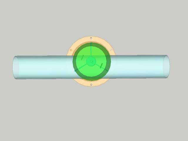

Hallo Manfred,
bisher kannte ich die Flügelradvariante nur mit exzentrischer Lagerung. Wenn das Flügelrad in der Mitte rotiert, woher weiss denn das Wasser, wo es hin soll? Oder übersehe ich hier etwas?
Hallo Jürgen,
Du hast natürlich Recht, wenn Du Dich auf die Zeichnung beziehst. So wirds nix. Das Rohr muß praktisch bündig mit der Topfwand abschließen und solle nicht über die Topfmitte hinausragen, sonst funztzts ned.
Bei den Kreiselpumpen sieht man das ganz gut, wie es sein soll. Für ein BSR benötigt man halt 2 gegenüberliegende Ausgänge, dafür kann man sich den mittigen Zulauf sparen.

Hallo Manfred,
@ JL:
Das Flügelrad ist natürlich nicht in der Mitte. Das ist bei den beiden Abbildungen allerdings tatsächlich nicht zu erkennen.
Ich glaube so erkennt man das besser.
Reicht das so, oder muss das Rohr noch mehr an die Seite? Dann müsste ich den Topf größer machen.

Ja, das sollte schon so funktionieren, wie das gezeichnet ist. Je exzentrischer du das Rohr einbaust, umso besser sollte es funktionieren. Also wenn du noch ein kleines bisschen weiter zur Seite rutschen könntest, wäre das wohl schon ganz gut.

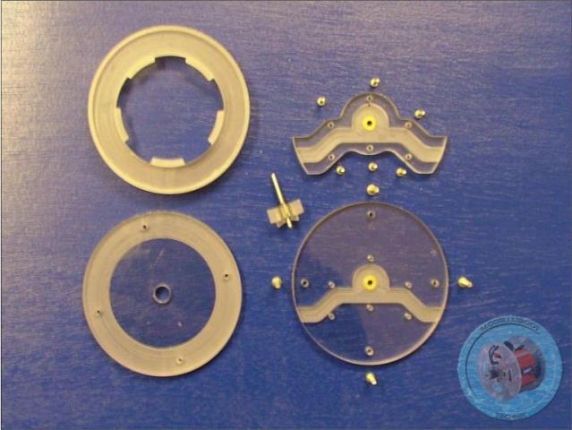

bin gerade erst auf den Beitrag gestoßen.
Das Querstrahlruder habe ich damals als Prototyp für ein Uboot gebaut um zu testen ob es funktioniert.
Der Rotor hat auch ein wenig Luft zum Rotorgehäuse.
Es funktioniert eigentlich sehr gut und ich mit Wendegeschwindigkeit sehr zu frieden. Eine 90 Grad Wende in ca 8 Sekunden.
Wichtig ist das eine kleine Luftblase im Rotorgehäuse verbleibt, dann ist der Wirkungsgrad erheblich besser, darum sollte der Rotor auch oberhalb des Rohres sitzen.
Das Bild zeigt das später dann eingebaute Querstrahlruder im Uboot.
Quelle:http://www.modelluboottechnik.de/querstrahlruder.htm
Gruß Markus

Die Achse muss auf jeden Fall weiter exzentrisch sein.
Mindestens auf gleicher Höhe, wie die Innenkante der Austrittsrohre. Sonst erzeugst du Strömung in beide Richtungen, die sich teilweise wieder aufheben.
Ich hab schon viel mit Paddelrudern rumgebastelt. Den besten Wirkungsgrad hatten die mit noch exzetrischerer Lagerung der Paddel und wenn die Querrohre nur zu ca 2/3 vom Paddel "gefüllt" waren.

Moin Tobias,
die Querrohre meines Querstrahlruders sind voll geflutet.
Bei mir ist es wohl die kleine rotierende Luftblase im Rotorkopf die den Wirkungsgrad ausmacht.
Gruß Markus
Das war auf die Konstruktion von Manfred bezogen.
Deine Achse sitzt ja auch deutlich über der Hälfte des Durchmessers exzentrisch.
Sollte eigentlich auch ohne Luftblase gehen.

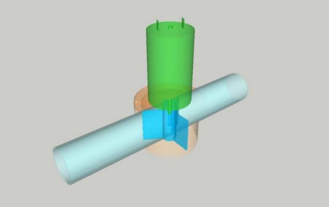

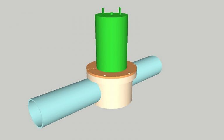

Danke erstmal für die vielen Tips und Ratschläge.
Ich habe nun neu gezeichnet und das ganze sieht so aus.
(Das gelbe Rohr geht natürlich nicht durch den Topf hindurch. Ich habe das jedoch zeichnerisch nicht hinbekommen.)
Das Flügelrad sitzt nun am Rand des Querrohres und ist 5-flügelig. Ich werde es aus dem Vollen fräsen.
Der Deckel hat nun auf der Innenseite Platz für einen Simmerring und oben für ein Kugellager bekommen.
Die Welle ist nun aus 4 mm poliertem, rostfreiem Stahl.
Im Boden ist ebenfalls ein Kugellager eingelassen. Das würde dann allerdings im Wasser laufen. Kann man das machen oder vergammelt das dann sehr schnell? Sonst würde ich hier nur die 4 mm Welle im Messingboden einlassen.
@ Time Bandit:
Also die Innenmasse des Topfes sind 50 mm Durchmesser und 25 mm Höhe. Im Moment ist das Flügelrad nur soviel kleiner, das es frei laufen kann. Du schreibst 2/3! Sollte ich das dann im Durchmesser auf 2/3, also 33 mm reduzieren? Oder in der Höhe um 2/3 auf 17mm? Oder beides? Oder wie?

Hallo Manfred,
so wird das was... sieht gut aus, Deine Konstruktion! :that:
Rostfreie Lager bekommst Du z.B. bei Conrad: KLICK!
Ob´s da schon was mit 4mm ID gibt, müsstest Du schauen... kann gut sein. 5mm ID gibt es auf jeden Fall.
