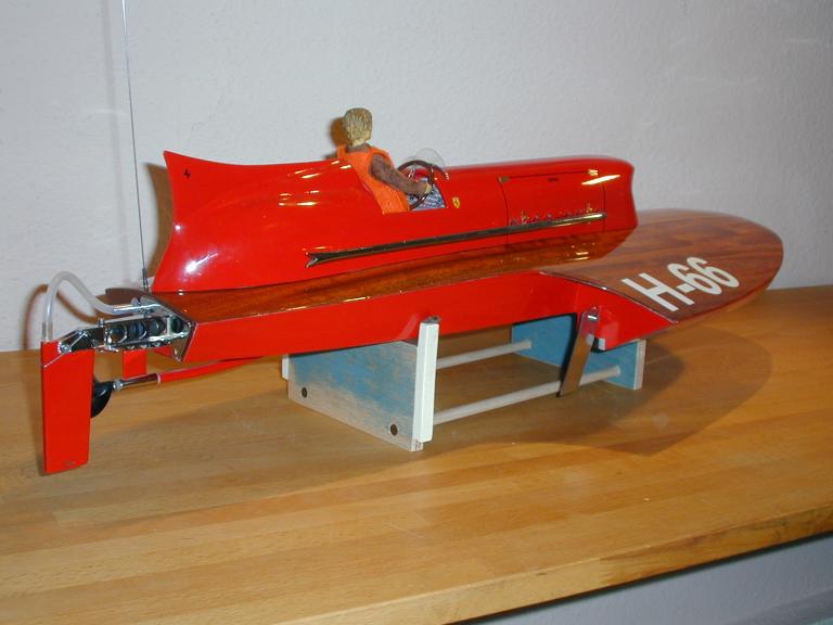

Ich habe bisher meine Teile zu einem Galvaniker zum Verchromen gebracht. Der Laden ist auf so Tüddelkram wie wir Modellbauer ihn haben spezialisiert. Meine Teile waren aus Messing hart verlötet und von mir hochglanz poliert. Wenn man die Hartlötstelle sauber verschleift und poliert kann man sie schon vor der Galvanik kaum noch vom umgebenden Messing unterscheiden. Der Galvaniker hat dann verkupfert, vernickelt und zum Schluss verchromt. An den fertigen Teilen kann man keine Verbindungsstellen mehr erkennen. Auf Haltlot galvanisieren geht hervorragend.

Man bekommt allerdings nicht ganz den bärigen Hochglanz hin wie bei galvanischer Verchromung, Frank´s Teile sind wirklich perfekt! :that:
