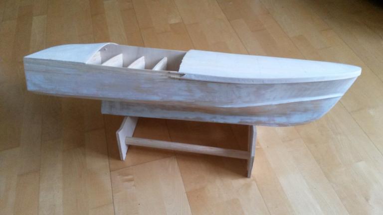

Nun mal ein Bild vom noch nicht fertigen Rohbau des Urmodell.
Man kann aber schon an der Rumpfform den Unterschied zum normalen 8,5m Boot erkennen.

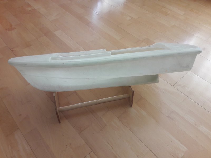

Nun ist es vollbracht,vor mir liegt der 1 Rumpfabzug meiner Asmus Bremer in 1:10
Der GFK Rumpf hat ein Gewicht von 1100g

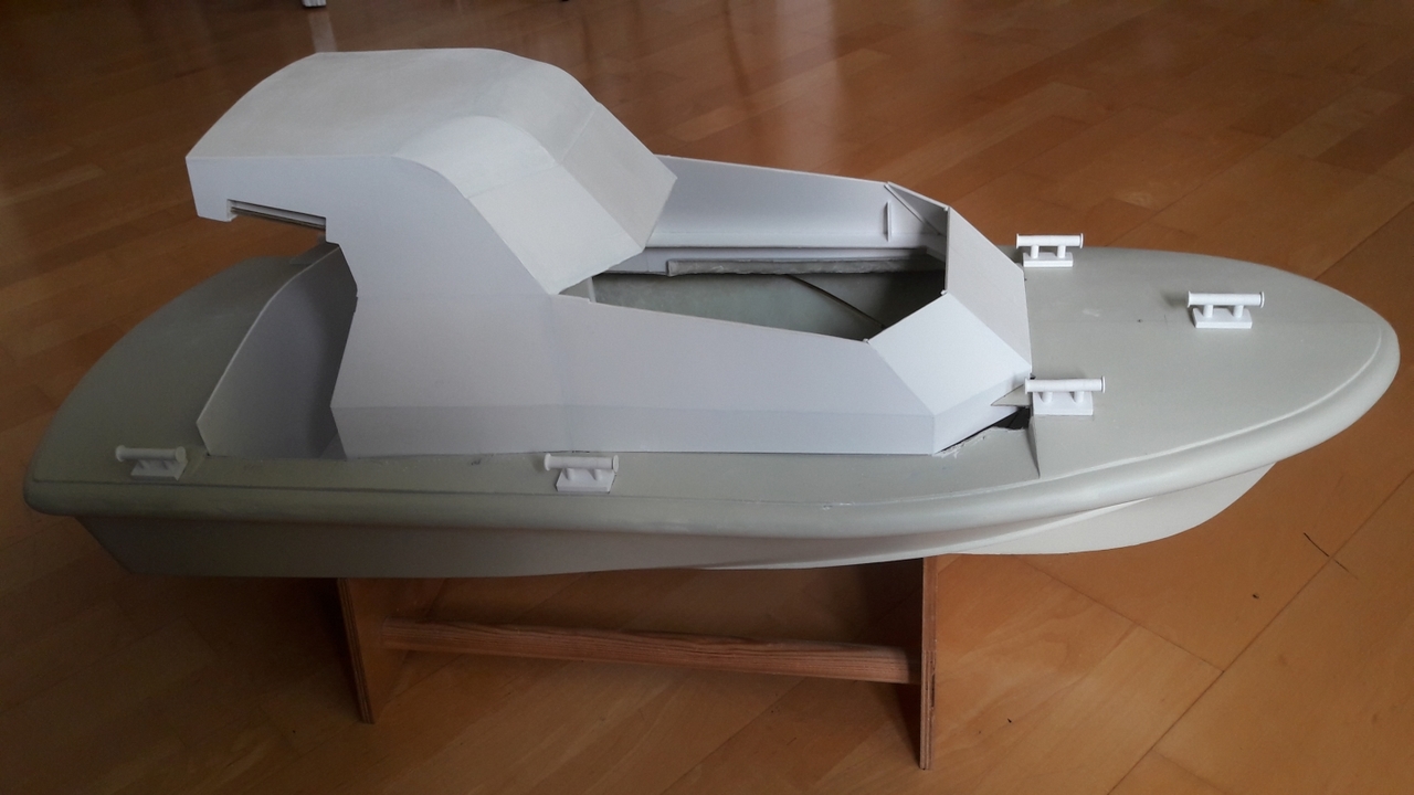

Nun habe ich begonnen den Aufbau zu fertigen.
Ich verwende 2mm Polystyrol Platte.
Die Typische Silhouette der Asmus Bremer wird erkennbar.
Das Ruder wird mit einem Bowdenzug angesteuert. Ob das eine gute Lösung ist,muß erst der Fahrtest zeigen.
Alternativ verbaue ich sonst das Servo unter die Motorabdeckung des äußeren Fahrstands uns verbinde das Ruder mit einem Gestänge.

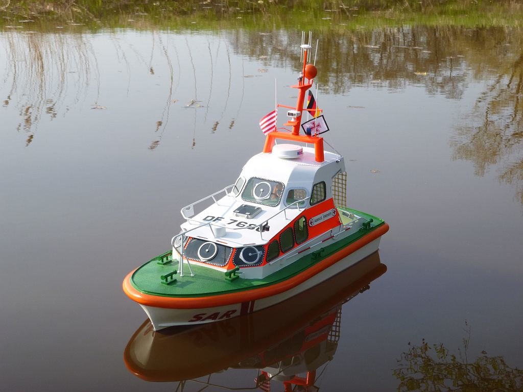

Die ersten Testfahrten waren ok.
Die Ansteuerung des Ruders mit einem Bowdenzug werde ich so belassen.Die Fensteröffnungen habe ich mit einer kleinen Handbohrmaschine ausgefräst.Als Antrieb verwende ich einen BL Motor von Derkum( AL 3542-7) mit 810U/minV an einem LIFEPO 4S.

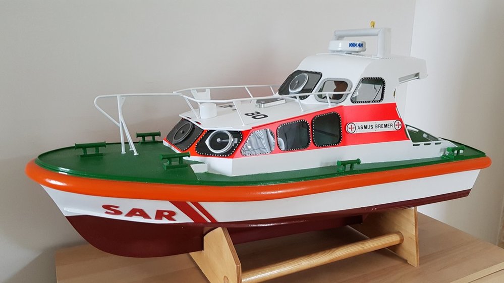

Asmus Bremer vs. Baltrum
Die Asmus Bremer, Prototyp der späteren 8,5m Klasse
Bauwerft : Fassmer
Baujahr  : 1987
Lämge    : 8,28m
Breite     : 3,1 m
Tiefgang : 0,8m
Speed    : 17 kn
Leistung : 180 PS
Die Baltrum, Boot der 8,5m Klasse
Bauwerft  : Fassmer
Baujahr   : 1994
Länge     : 8,52 m
Breite      : 3,12m
Tiefgang  : 0,93m
Speed      : 18 kn
Leistung   : 220 PS
Hier ein paar Bilder der beiden Modelle zum Vergleich
