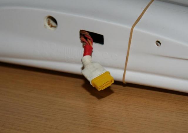

Hallo Manfred,
hier mal zwei Beispiele aus der Fliegerei.
Ich habe hier noch Verlängerungsplatinen für die MPX Stecker mit eingebaut. Damit hat man einen praktischen Griff und man muss nicht an den Kabeln ziehen. Das ganze ist dann mit Schrumpfschlauch überzogen.
Die Platinen gibt es von verschiedenen Händlern und Herstellern
Beispielsweise hier: http://www.klapptriebwerk.de/produkte/zubehor/elekronisches-zubehor/sicherheitsmodule/
Mario
