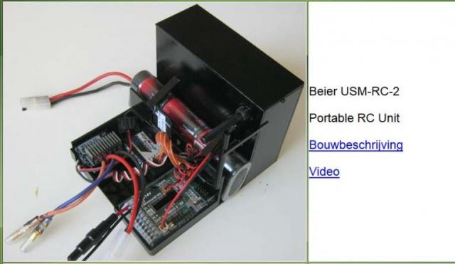

ich habe auch das Beier Soundmodul in meinem Truck. Als ich seinerzeit nach Infos gegoogelt habe bin ich auf einen interessanten Bericht gestoßen.
Ein komplettes wechselmodul, welches in mehrere Modelle passt. Nur Micro-SD karte wechseln und fertig. Leider weiß ich nicht mehr in welchem Forum das war, aber ich habe eine Bilschirmcopy gemacht.
Es ist alles darauf angeordnet. Fahrakku, Fahrtregler, Empfänger, Soundmodul,
in dem schwarzen Kasten rechts ist der Lautsprecher und der Lautstärkeregler untergebracht.
Du brauchst dazu nur in jedem Modell den gleichen Platz.

Danke für den wertvollen Tipp, wobei das aber ehrlich gesagt nicht so ganz das ist, was ich meine.
Der Verfasser hat da ja die gesamte Elektronik inkl. Regler, Empfänger, Akku, etc. austauschbar gemacht. Das will ich nicht, nur das Soundmodul selbst.
Aber trotzdem danke für die Mühe. :-)

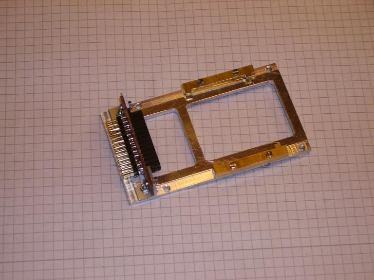

Ich habe mal ein Wechselsystem für mein Empfänger Gebaut:
Edited by Thandor

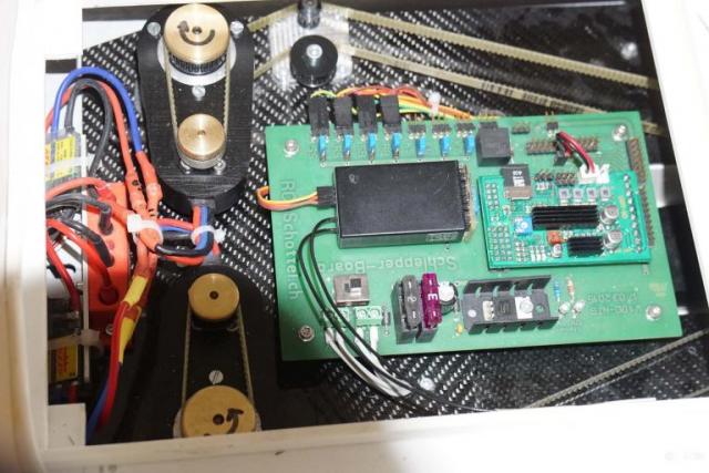

Hans (Whisper) hat eine geniale Platine angefertigt, auf der Empfänger, Beier Soundmodul, Relais und diverse andere Features Platz finden... :respektmeinlieber:
Ich habe sie am Offenen Schaufahren diesen Frühling in Basel fotografieren können... ;)

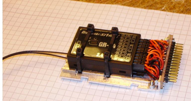

Ich habe meine Fernsteuermodule einzeln auf Lochrasterplatinen befestigt und kann, ja nach Modell, eins oder mehrere Module einsetzen.
Siehe hier.
So ähnlich könntest Du es auch mit dem Beier Modul machen
Lochrasterplatinen sind günstig zu bekommen. Die Kontaktleisten und Führungsschienen auch.
Joachim C.

Super Idee. danke! Ist natürlich viel einfacher zu verlöten als direkt an so eine Steckerleiste. :that:
