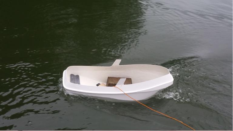

Das erste mal im Wasser:
Es war sehr viel Gewicht nötig, dass der Rumpf vernünftig im Wasser lag.

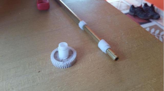

es geht weiter. Heute wurde das 8 Milimeter Stevenrohr in das schon verbaute Alurohr geklebt. Glücklicherweise fanden sich an den Zahnrädern eines alten Küchenmixers passende Teile um das Stevenrohr mittig zu platzieren. Später wurde das Ende dann mit Stabilit Express verklebt. Auch baute ich schon eine Motorenhalterung für den robbe Roxxy 5055/45 Brushlessmotor. Dieser wird später durch einen robbe Roxxy BL Control 918 gesteuert.
Die aufgesteckten Mixerteile

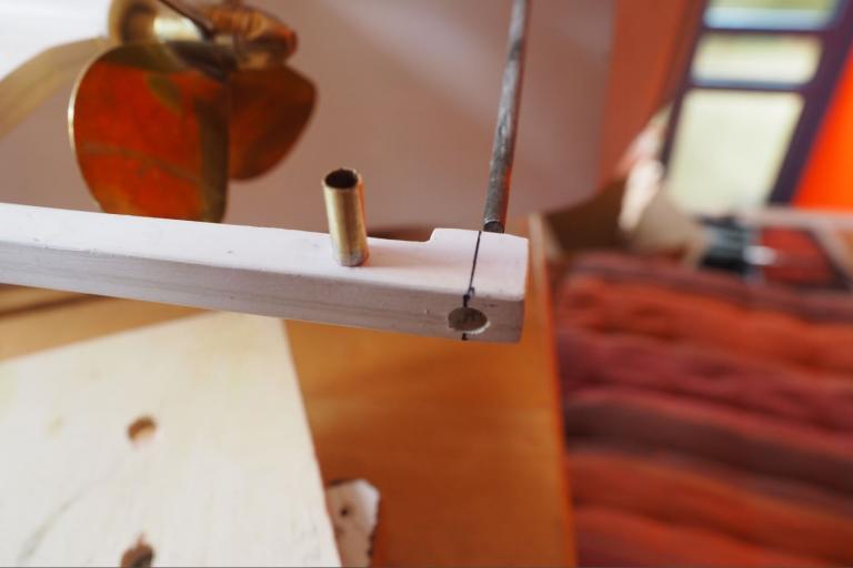

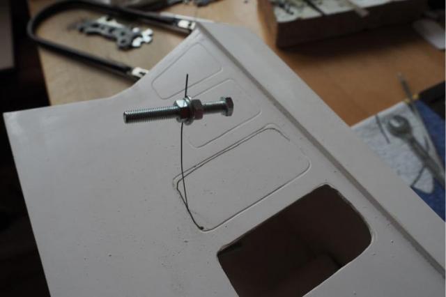

Danach ging es an die Fenster. Da ich dort nicht mit meiner Laubsäge herankam musste etwas neues her. Ich spannte einfach ein Laubsägeblatt zwischen zwei Scheiben die ich mit wiederum mit zwei Muttern zusammen schraubte. Das Aussägen klappte ganz gut und jetzt müssen die Fenster nur noch ein wenig geschliffen werden. Leider reichten die letzten zwei Sägeblätter nur noch für 4 Fenster. :(

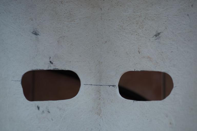

auch heute ging es ein wenig weiter. Heute Vormittag schliff ich die ersten 4 ausgesägten Fenster zurecht. Dazu benutzte ich Schleifpapier mit Körnung 150 und eine Metallfeile.
Vorher:
Nachher:

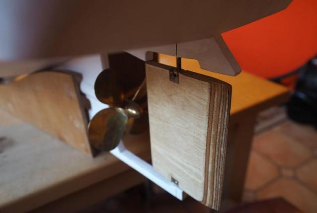

So, es geht weiter mit dem Ruder. Dies ensteht in Schichtbauweise aus Sperrholz. In der mitte ist ein Stück 6mm Sperrholz, links und rechts 1,5mm Sperrholz. Die Ruderwelle besteht aus einer M4 Messing-Gewindestange. Diese wird im Ruder durch ein Messingrohr, mit auusen 5 und innen 4mm Durchmesser gesteckt. Am Messingrohr befinden sich oben und unten Stellringe um es an der Welle zu befestigen. So kann die Ruderwelle einfach nach oben gezogen werden und das Ruder nach hinten heraus genommen werden. Unten steckt die Ruderwelle in einer Hülse aus einem Stück Messingrohr mit angelötetem Kupferblech.
DIe Kupfer-Messing Hülse
Die an das Messibgrohr gelöteten Stellringe
Das Ruder in Schichtbauweise
Sollte das ganze nicht ausführlich genug sein, schreibt es einfach in die Kommentare. Dies ist schließlich auch mein erster Baubericht.
Grüße Nikolas
Es geht weiter, nachdem erstmal das Bauen und nicht der Bauebreicht im Vordergrund stand, soll es nun auch hier weiter gehen.
Auf das Ruder wurde die fehlende Holzplatte geklebt und es wurde in Form geschliffen. Zum Bug hin Rund und nach Achtern spitz zulaufend.
Die Ruderanlenkung

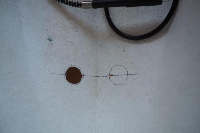

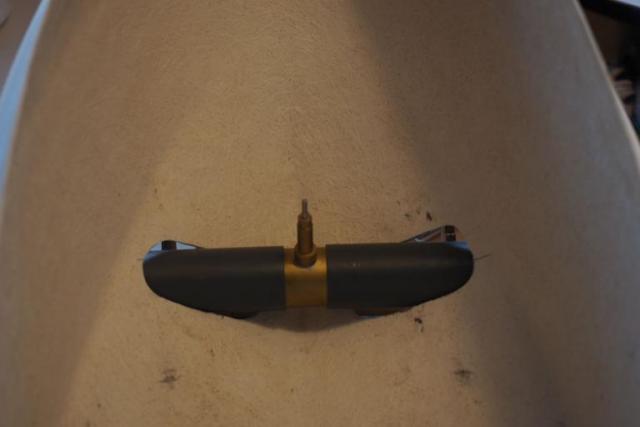

Außerdem wurden die Löcher für das Bugstrahlruder ausgefrässt. Das Bugstrahlruder ist von Hobby-Lobby-Modellbau und hat einen Durchmesser von, Aussen 40mm und Innen 33mm. Die Strahlrohre sind aus PVC.
Der Motor ist ein robbe ROXXY Brushlessmotor mit 1330 kv.
Für das vordere Deck sägte ich zur verstärkung ein Brett aus 6mm Sperrholz aus. Auf dieses wird später das GFK-Deck geklebt.
Desweiteren fräste und schleift ich die Speigatten schon einmal aus.
Zum fräsen verwende ich immer ein Multitool mit 3mm Fräser.

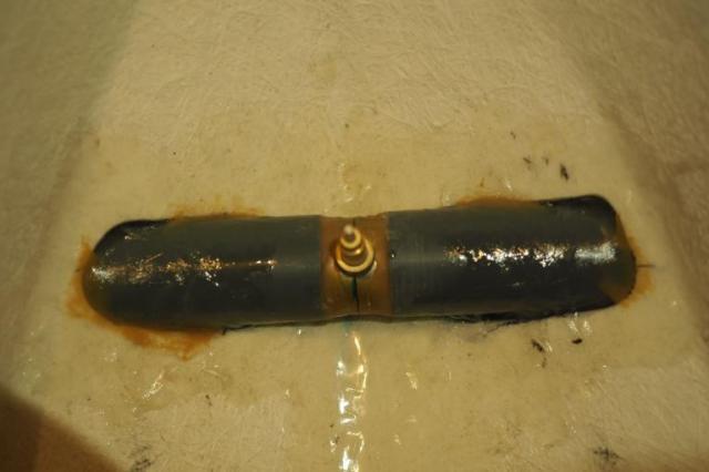

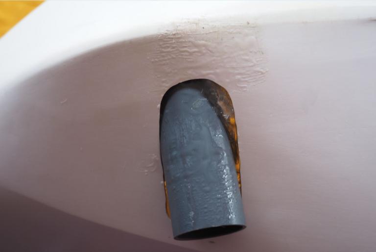

DIe PVC Strahlrohre wurden auf den Antrieb des Bugstrahlruders geschoben und mit stabilit express abgedichtet. Danach wurde das Bugstrahlruder eingepasst und mit stabilit express am Rumpf fixiert. Später wurde dann mit Hilfe von etwas Glasfasermatte und Epoxid-Harz der Rumpf damit abgedichtet. Dies Verleiht dem Bugstrahlruder im Rumpf auch mehr Stabilität.
Grüße Nikolas
So, viel passiert in letzter Zeit nur hier beim Baubericht leider nicht.

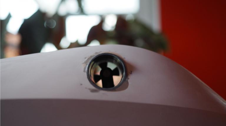

Als erstes habe ich die Strahlrohre des Bugstrahlruders mit Glasfaser-Spachtel ordentlich verspachtelt. Zu meiner Überraschung war er nicht nur zum verspachteln von Glasfaser, sondern enthielt auch Glasfaser. Danach schnitt ich Stück für Stück immmer mehr eine Schräge in die Strahlrohre. Anschließend schliff ich alles mit 120er Schleifpapier und Schleifklötzen mit einer Körnung von 40, 80 und 120. Danach kam noch einmal Kunstoffspachtel auf einige Stellen.
Irgendwie ist das Bugstrahlruder ziemlich groß, eigentlich zu groß. Denn ich werde wohl den kleinen Überstand Aussen von den Strahlrohren so lassen müssen, da sonst auf einer Seite die Schraube herausschauen würde. Es sieht gewöhnungsbedürftig aus, ich finde es geht aber.

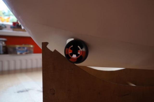

Da das Arbeiten an einem wackeligen Schiff nicht so schön ist, wurde erst einmal ein Ständer gebaut. Dieser besteht aus 6mm Sperrholz und 10mm Rundhölzer. Da mir kein Spantenriss zur Verfügung stand, kam ich nach einigen Überlegungen zu der Idee die Formen mit dickem Lötzinn abzuformen. Die Form wurde dann auf das Holz Übertragen und ausgesägt.
Um die Löcher für das Rundholz zu markieren steckte ich eine dünne Holzscheibe auf einen Dorn und konnte so drum herum zeichnen.
Und so sieht der fertige Ständer aus.

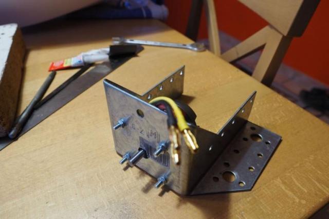

Zusätzlich bekam das Bugstrahlruder einen neuen Motor. Der alte Motor war einfach zu klein und brachte nicht die erforderliche Kraft. Der neue Motor ist ein Robbe ROXXY BL Outrunner 3530/10 mit 1330kV.

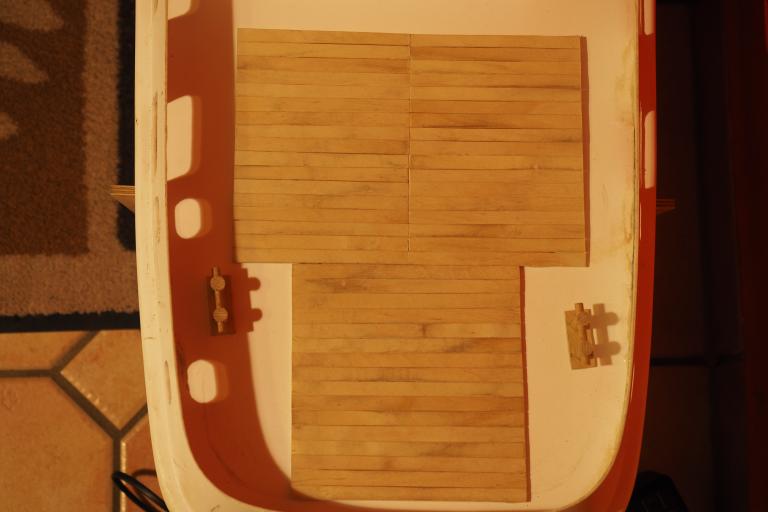

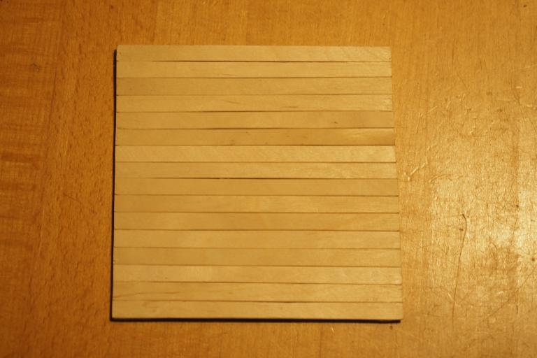

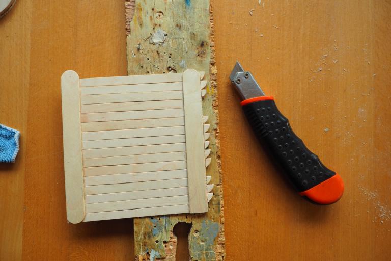

Mittlerweile enstand das Holzgräting für das hintere Deck. Dies besteht aus Holzspatel, mit einer Breite von 18mm. Als erstes wurden 2 für den einen Teil und 3 für den zweiten Teil rechtwinklig ausgerichet und mit Pinnadeln fixiert.
Dann wurden die halbierten Spatel aufgeklebt.
So wurden es Stück für Stück immer mehr Bretter.
Zum Schluss wurden die noch überstehenden halbrunden Ränder entfernt.
EIn Hauch von Bleistiftminen Schwärze lies das Ganze noch Benutzt aussehen. :)
Vorher:
Nachher:
Auf dem Bildern ist etwas leider etwas schwieriger als in echt zu erkennen.
Später wird wohl noch ein bisschen Klarlack für die Wasserfestigkeit raufkommen.
So sieht das ganze dann auf dem Deck aus. Zwei Doppelkreuzpoller aus 5 und 8mm Rundholz sind auch schon mal entstanden.
