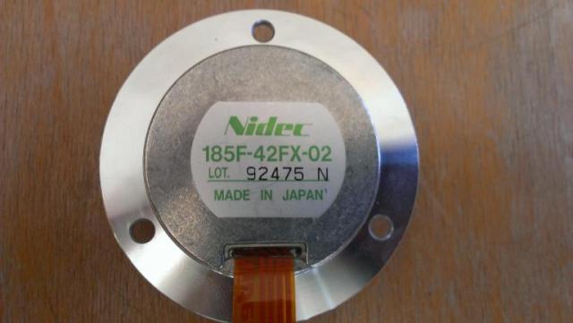

Kennt jemand diesen motor ???
Guest flying jani
Guest flying jani
ich habe folgendes Problem.
Ich hab Grad ein Motor aus einer alten Festplatte ausgebaut aber bekomme ihn nicht zum Laufen dummerweise hat er nicht wie jeder andere Motor 2 oder 3 Anschlűse sondern 4 ???
Der Motor hat hinten eine Aufschrift aber hab nichts dazu im Netz gefunden.
ich hab mal irgendwo Kabel dran gehoben aber er nur gezuckt.
bitte helft mir.
Lg flying jani
derManfred
So ein Schrittmotor ist kein Antriebsmotor im herkömmlichen Sinn. Er dient normalerweise der Positionirung von mechanischen Komponenten wie zB. Schlitten an einer Werkzeugmaschine oder Schreib- Leseköpfen in einer Festplatte oder Diskettenlaufwerken.
Bei dem abgebildeten Motor handelt es sich um den Antriebsmotor des Plattenstapels der Festplatte. Er ist Drehzahlgeregelt. Diese Regeleung kann aber nur mit einer passenden Elektronik erfolgen.
20 A ist eine menge Strom. Wenn man sich die "Zuleitungen" zum Motor ansieht, so sieht man schon das hier nur kleine Ströme im mA-Bereich zum Einsatz kommen.
Die Frage ist: Wozu willst Du den Motor verwenden?
