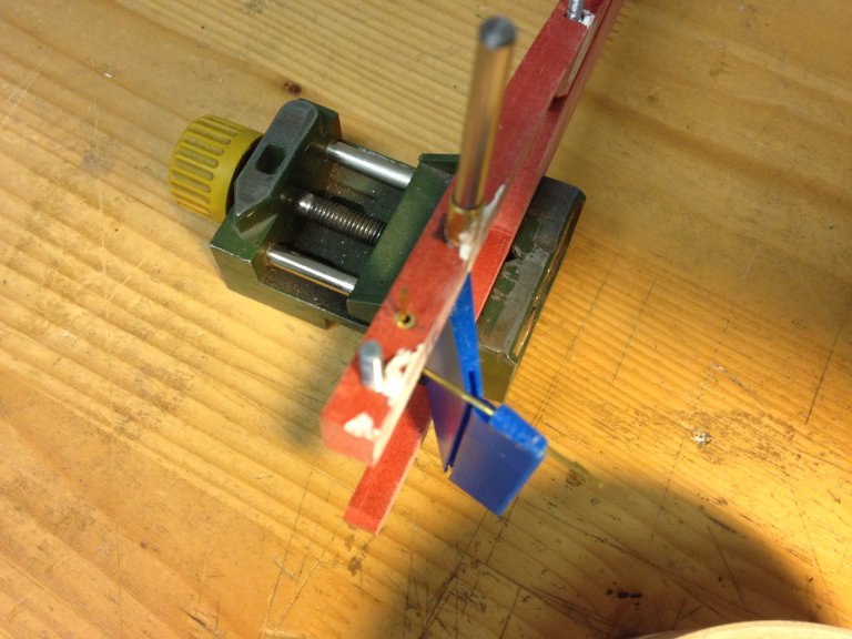

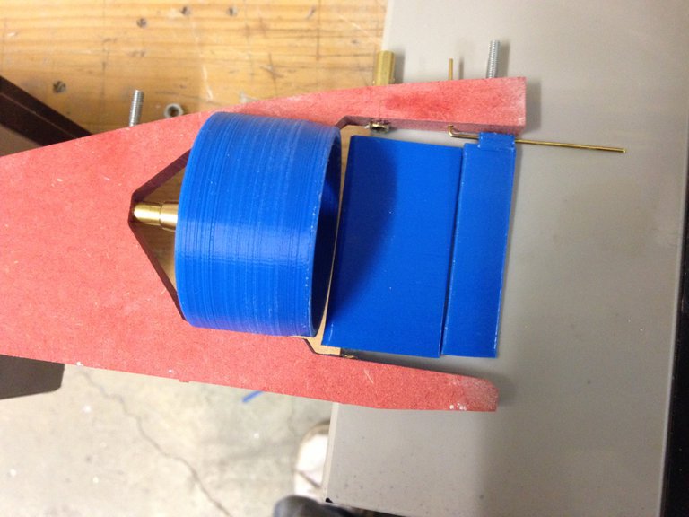

Habe zwei solcher Ruder gebaut, hier noch ein Bild der ersten Version und nochmals die Bilder der Version 2.
