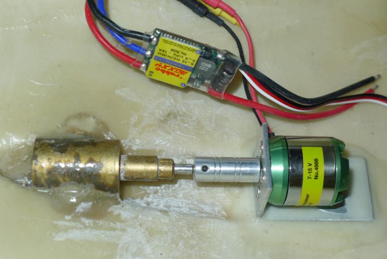

Bei mir im Kahn ist der 20mm Flächenpropeller als Querstromruder verbaut.
Laut Datenblatt hätte er gerne ca.10.000upm.Könnte da ein Brushlessmotor Sinn machen?Mit Ca.800 Umdrehungen pro Volt Motoren kämen bei zwölf Volt Bleibatterie ja in die geforderte Nähe.
Bei dieser Art Bugstrahler wäre ja eine gewisse Drehzahl nötig und Drehmoment wahrscheinlich weniger wichtig.
Welchen Motor empfehlt ihr mir?

Wie auch in meinem Seabex One Baubericht zu lesen ist es diese Brushless Kombo geworden - 880U/V x 12v = 10560 bei Nennspannung.
Erfahrungen folgen!!!

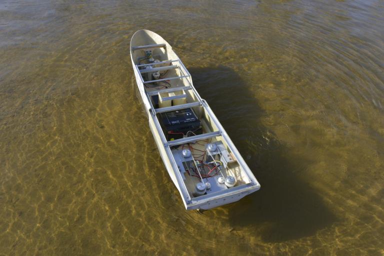

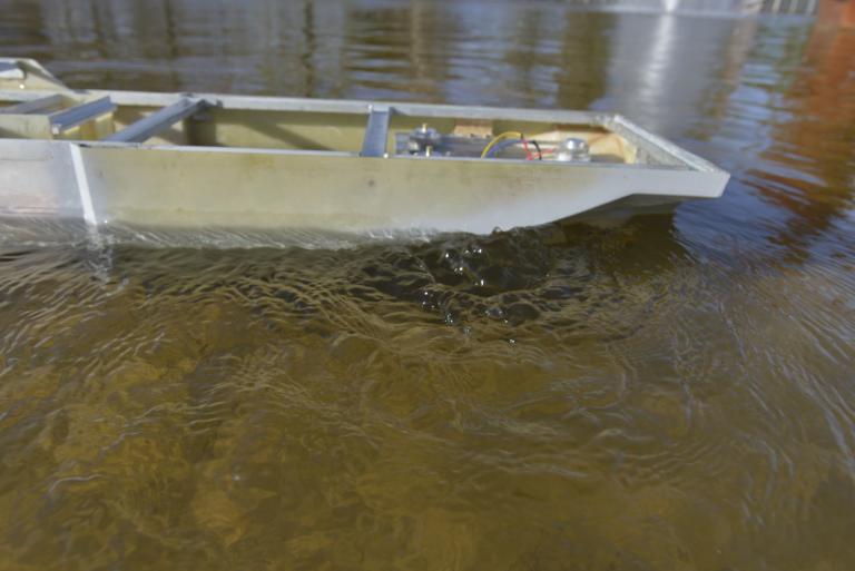

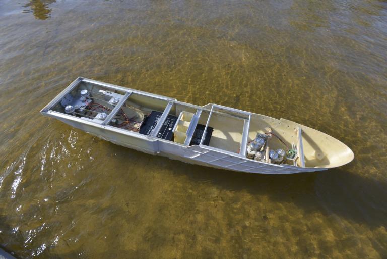

Wie versprochen,hier das Ergebnis des Bug- und Heckstrahler Tests.
Mit der richtigen Drehzahl der Brushless- Motoren von ca. 10000 UpM entwickeln die nur 20mm durchmessenden Strahler einen enormen Schub,der keine Wünsche offen lässt.Viel mehr wäre schon sehr unrealistisch und als seitlich fahren zu bezeichnen(eigentlich auch so schon).Die Steuerung des ca. 18 Kg. wiegenden Schiffes wird durch die Querstrahler sehr gut unterstützt.
Jedem,der so etwas plant,kann die hier erprobte Kombi als funktionierend empfohlen werden!
